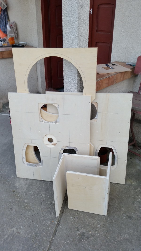

MesajScris: Dum Apr 10, 2016 6:28 pm
Mesaje: 129

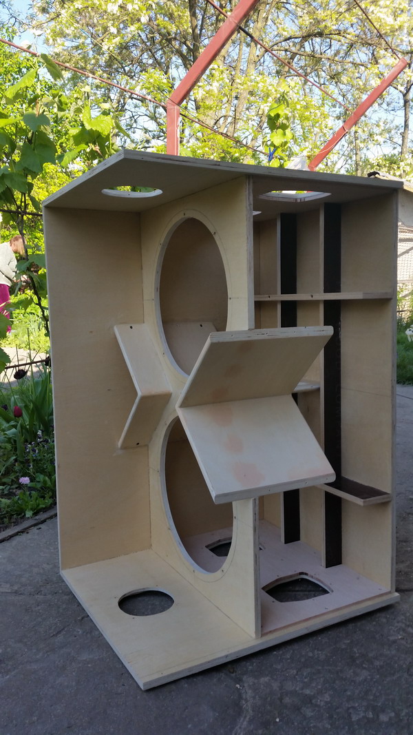

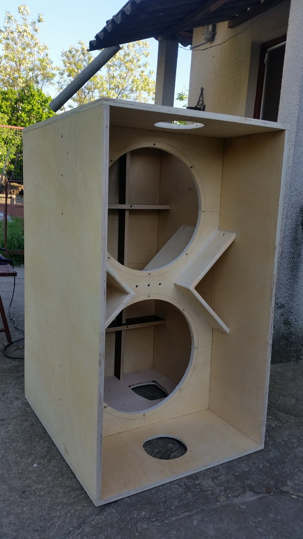

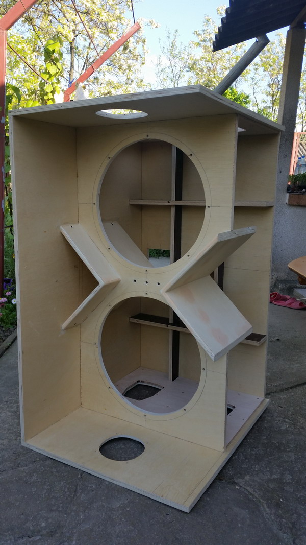

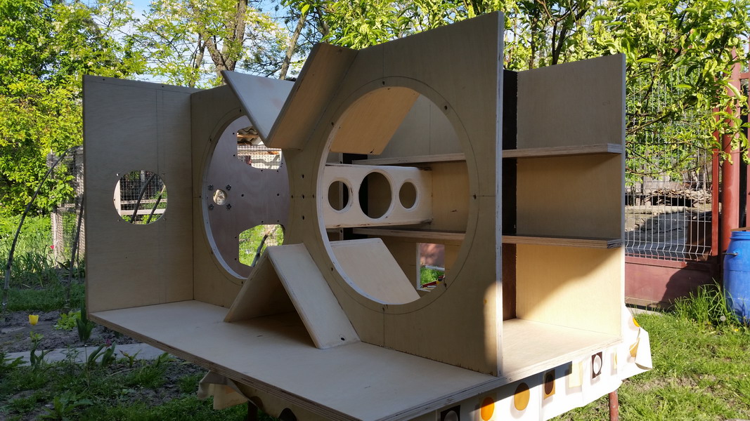

Inspirat de proiectul "Voice Sub 4000" produs de Power Audio am decis construirea unor incinte ce vor fi echipate cu doua difuzoare de 18" L18P400. Incintele vor fi acordate la 35 Hz volumul interior ( camera bass reflex ) al incintei avand cca. 300L, lungimea hornului este de 30 cm, deschiderea 60 / 106 cm. Raspunsul simulat pentru o incinta bass reflex prezinta F3 - 35 hz si SPL 101 dB/1w... nu am cum sa simulez raspunsul cu acel ghid de unda dar presupun ca va creste putin SPL ul.
cam asta am reusit sa traforez weekendul acesta....
1.jpg [ 188.47 KiB | Vizualizat de 10403 ori ]
2.jpg [ 147.25 KiB | Vizualizat de 10403 ori ]
3.jpg [ 231.83 KiB | Vizualizat de 10403 ori ]
4.jpg [ 261.47 KiB | Vizualizat de 10403 ori ]
5.jpg [ 209.57 KiB | Vizualizat de 10403 ori ]
6.jpg [ 271.1 KiB | Vizualizat de 10403 ori ]
7.jpg [ 158.63 KiB | Vizualizat de 10403 ori ]
 Subiectul mesajului: Re: 2x18" PWH

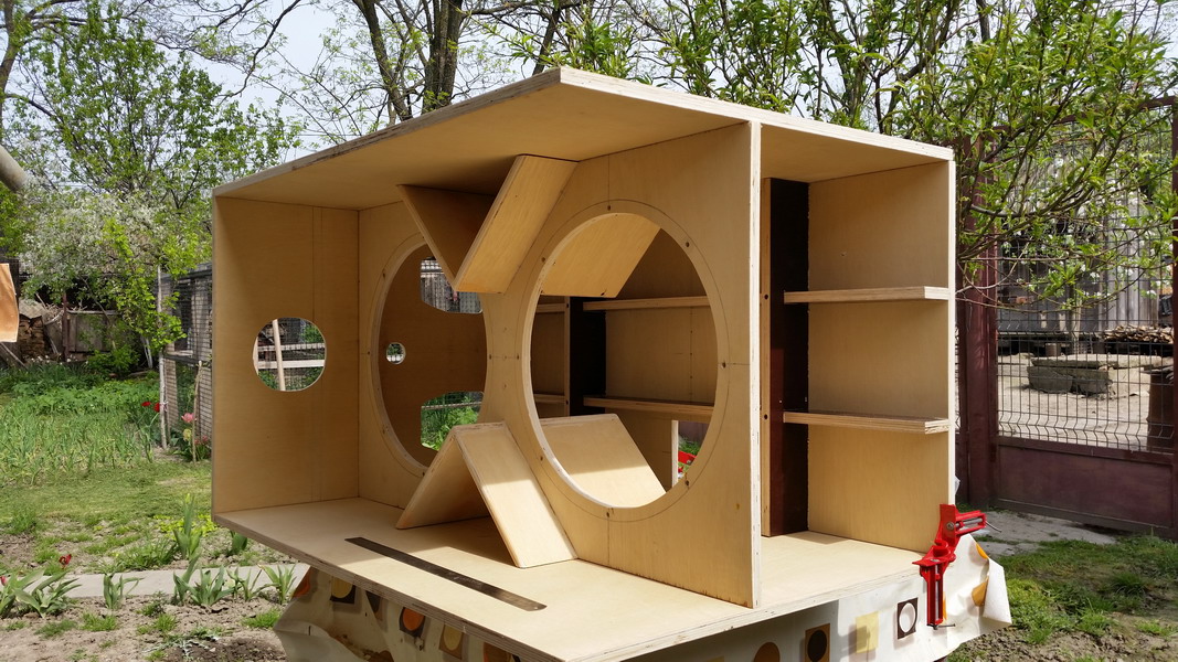

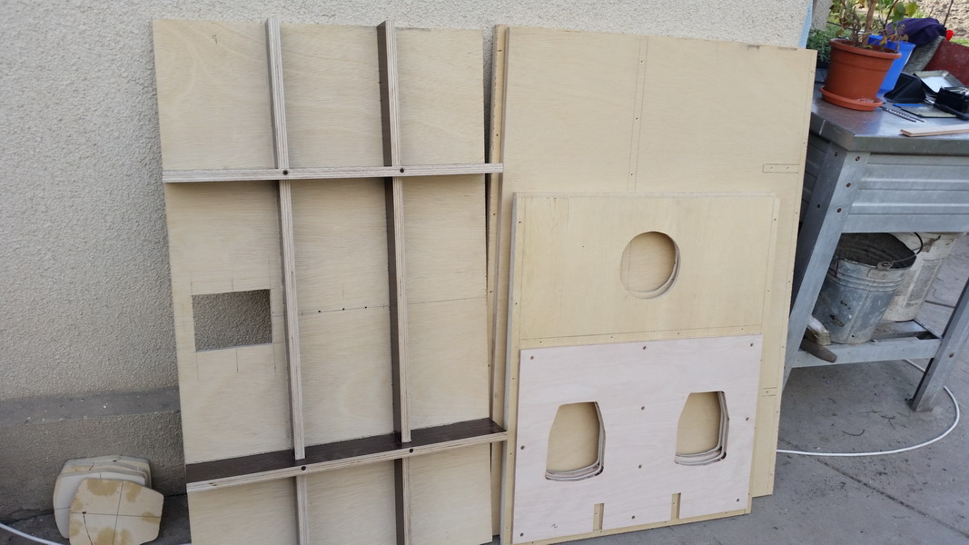

MesajScris: Dum Apr 24, 2016 5:20 pm
Mesaje: 129

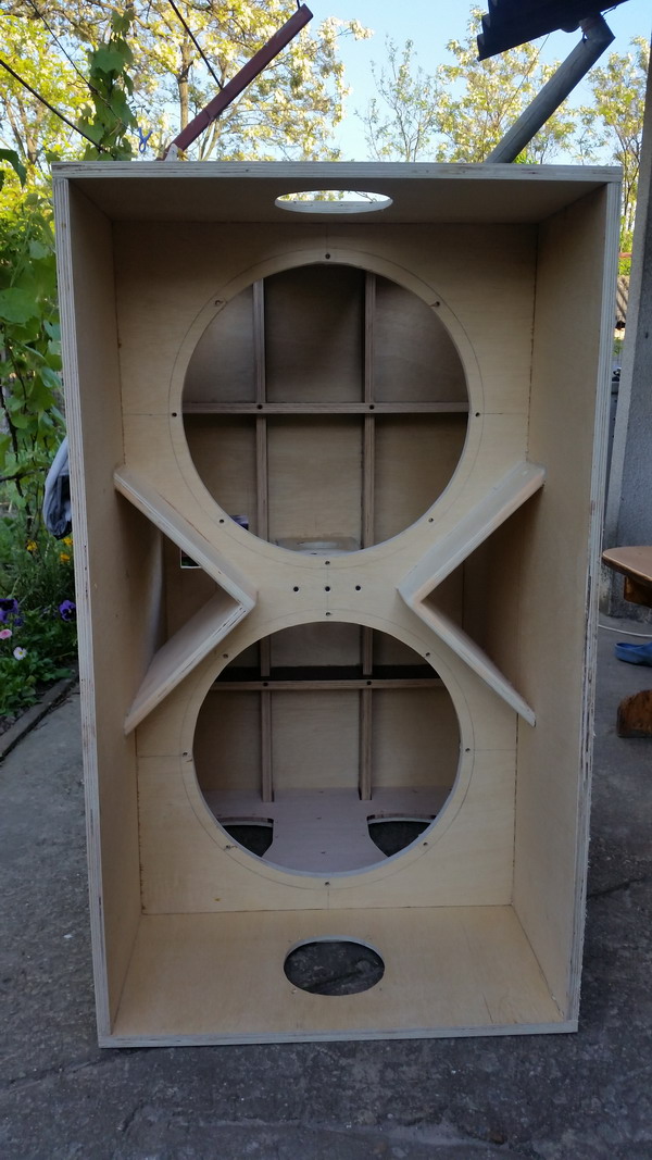

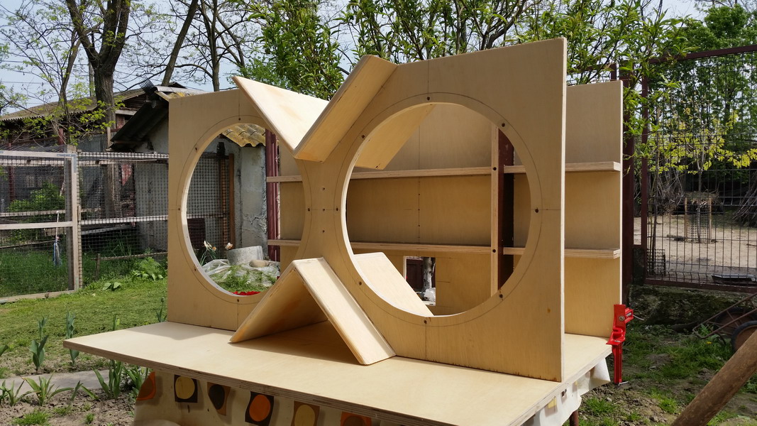

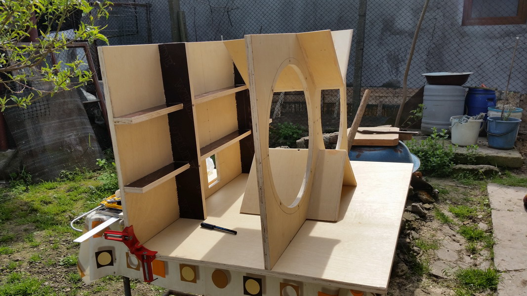

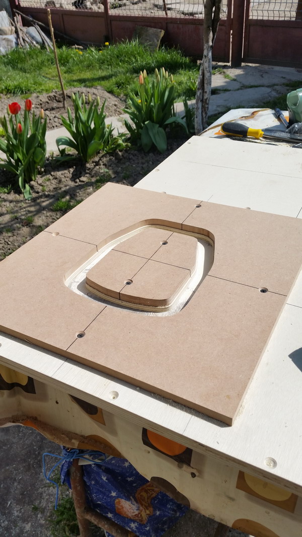

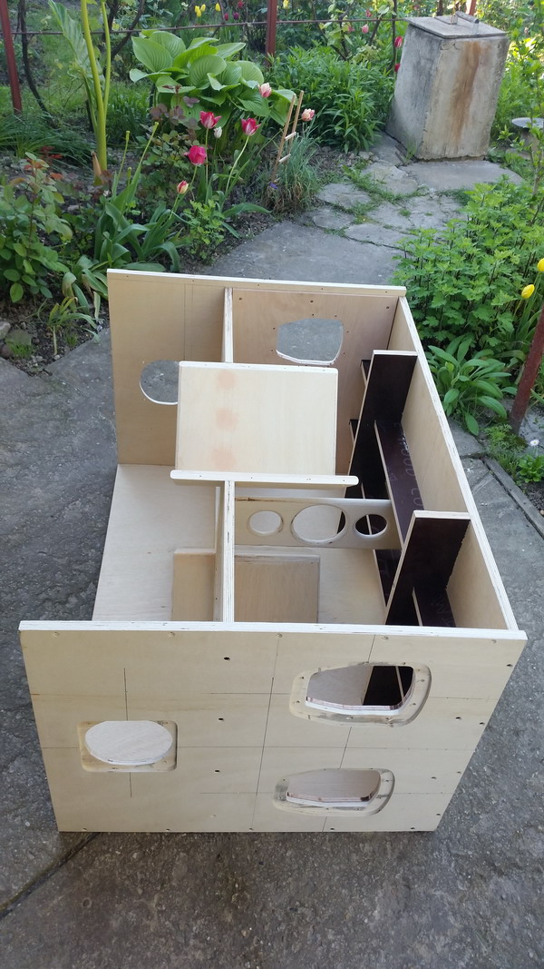

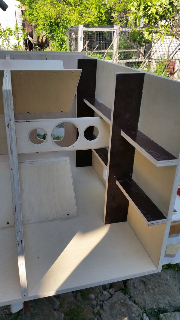

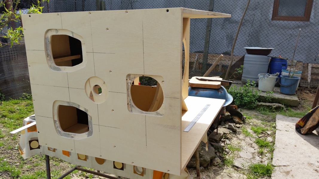

Am avansat putin weekendul acesta. Nu imi dau seama daca in horn trebuie pus material fonoabsorbant, voi testa si cu burete si fara la probe.

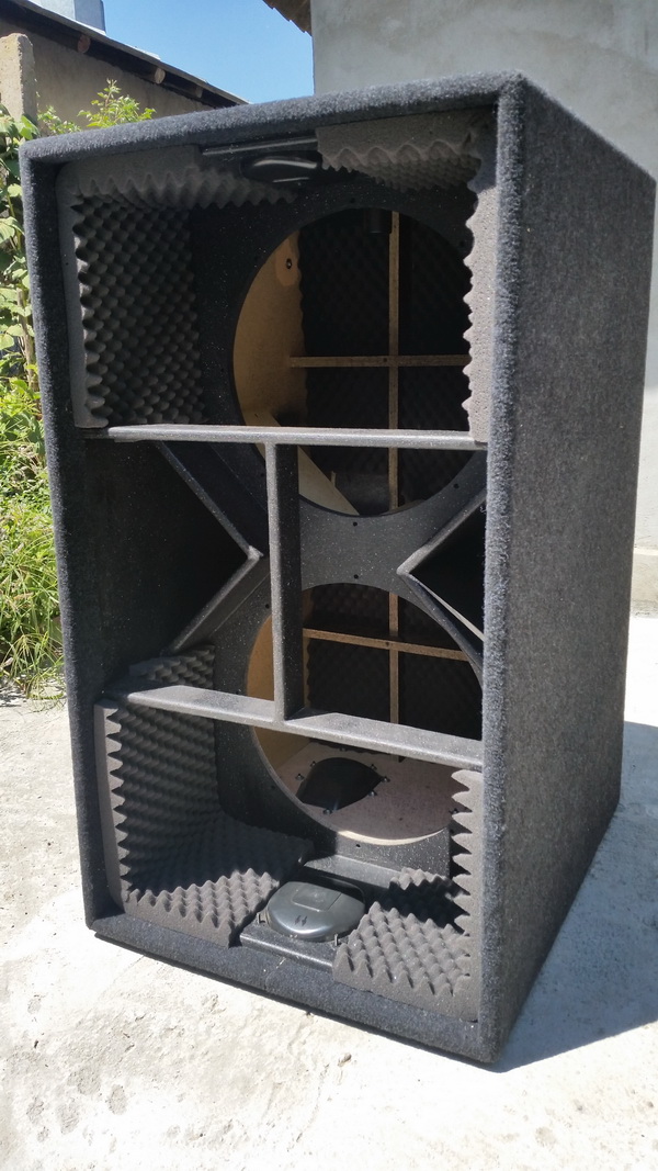

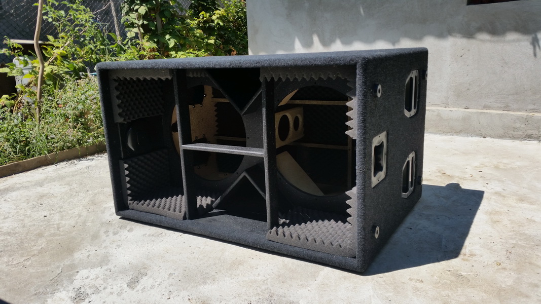

Frumos lucrate . Ce adeziv folosesti la imbinari ?
Cred ca vor iesi perfecte daca le vopsesti cu compresorul .
MesajScris: Mie Mai 11, 2016 6:47 pm
Mesaje: 129
sunt lipide cu bison montage kit , iar finisajul o sa fie cu mocheta, nu le vopsesc pentru ca vor fi folosite intr-un club si oricat de rezistenta ar fi vopseaua nu ar rezista ... :)). Singura parte vopsita va fi interiorul hornului si peretele pentru difuzoare.

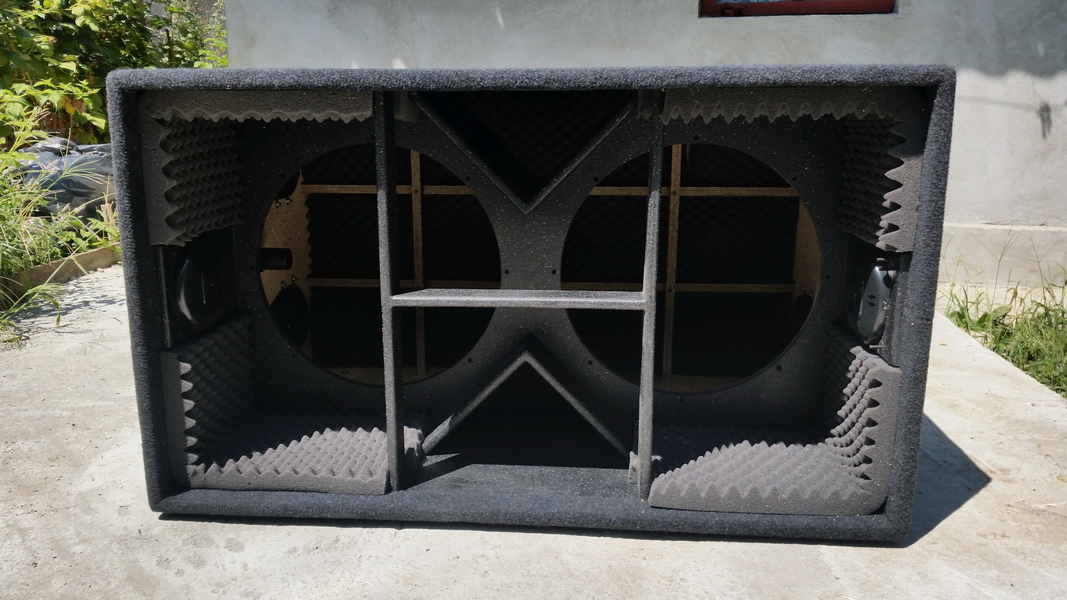

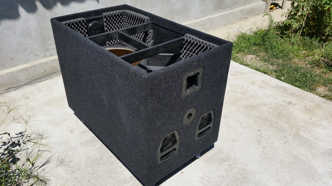

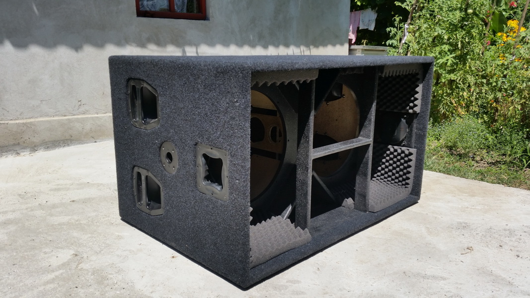

MesajScris: Lun Aug 08, 2016 8:22 am
Mesaje: 129
aproape de final....
1.jpg [ 302.87 KiB | Vizualizat de 9767 ori ]
2.jpg [ 232.63 KiB | Vizualizat de 9767 ori ]
3.jpg [ 255.4 KiB | Vizualizat de 9767 ori ]
4.jpg [ 267.67 KiB | Vizualizat de 9767 ori ]
5.jpg [ 236.64 KiB | Vizualizat de 9767 ori ]

lungimea porturilor se alege in functie de frecventa de acordare si difuzorul folosit. Eu , pentru RCF L18P400, am acordat incinta la 40 Hz lungimea porturilor fiind de 30 cm
