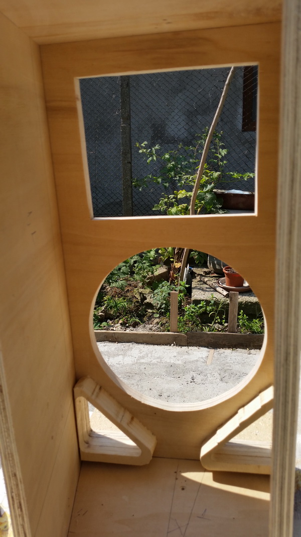

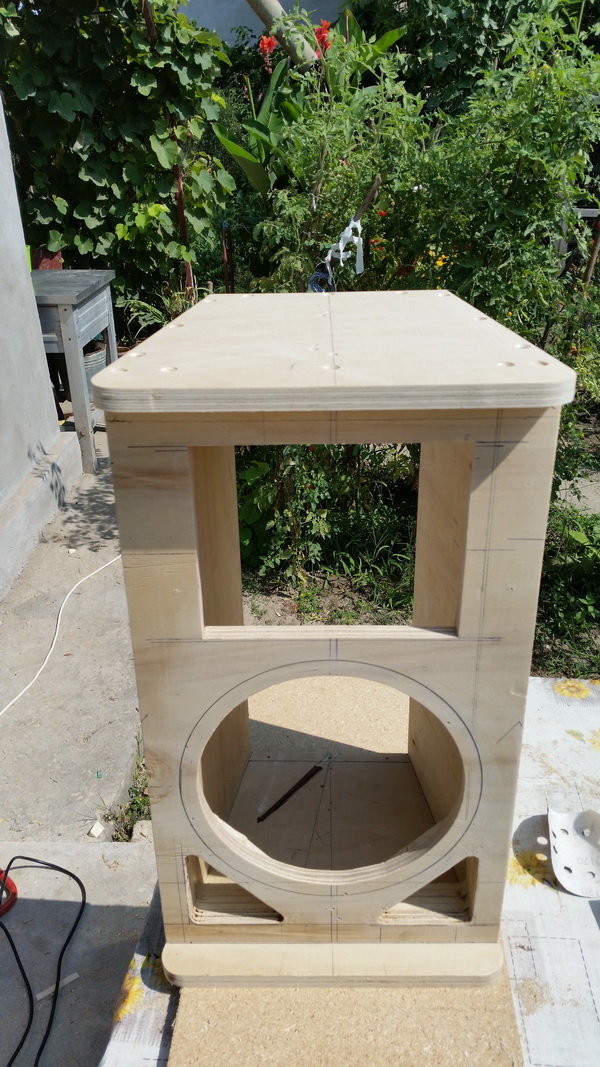

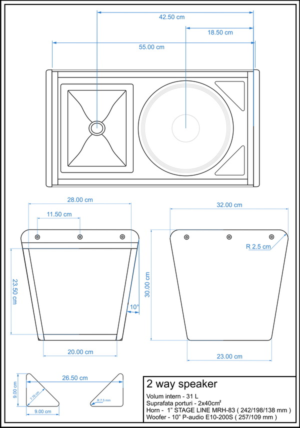

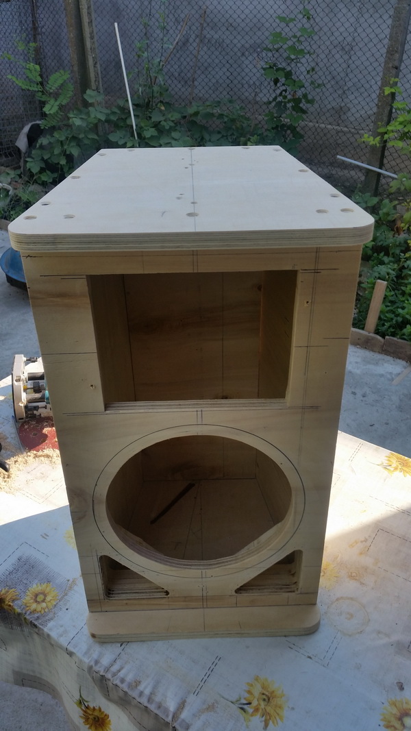

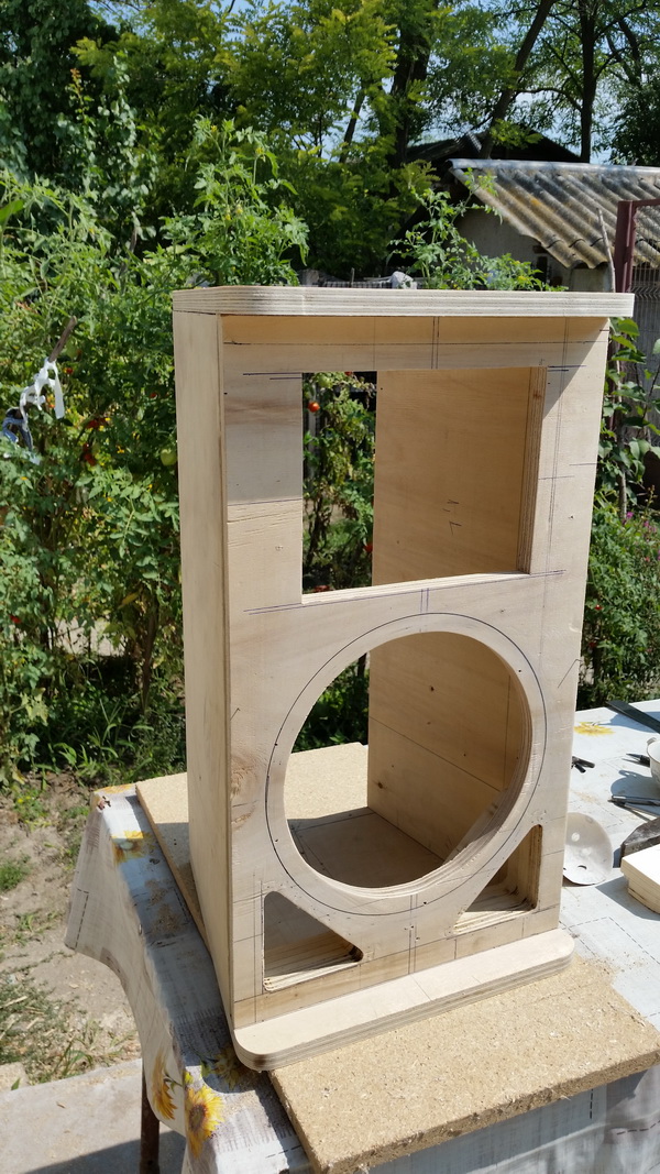

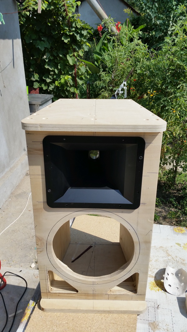

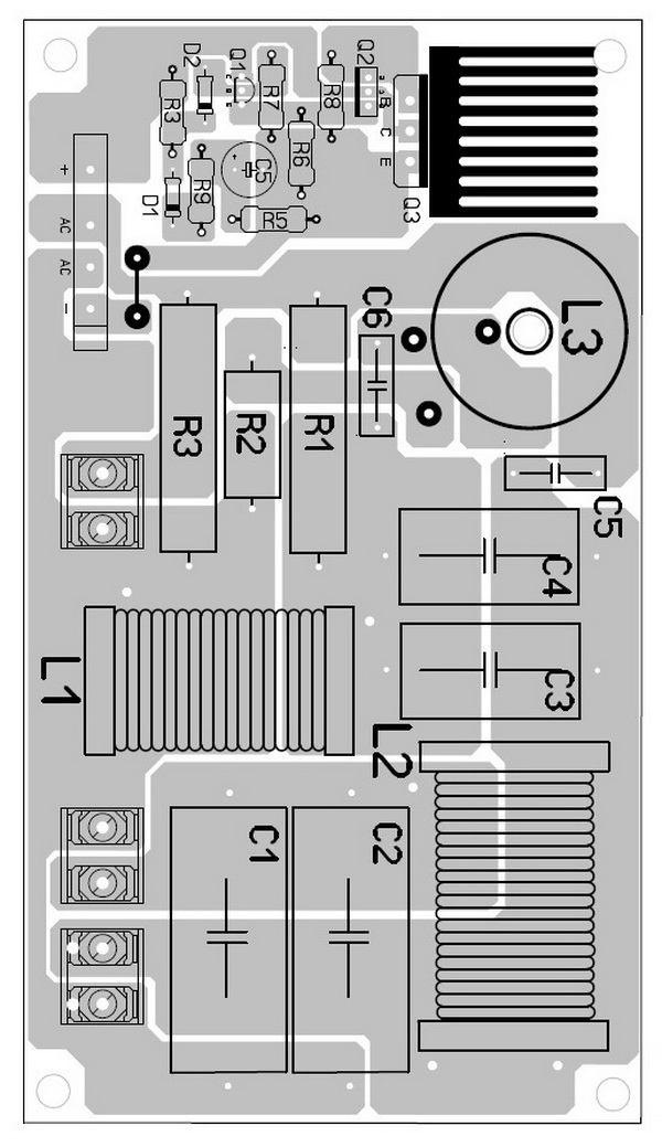

Sistemul se va compune din:
- doua incinte bass cu difuzor de 15" E-15LF
- doua incinte mid-hi cu difuzor B&C 10HPL64 , horn Stage Line MRH83 si driver Selenium D2500Ti ( daca gasesc )

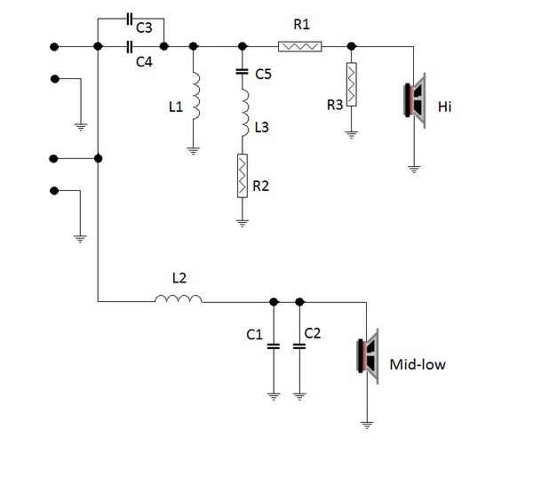

filtrarea 12db/oct atenuare Lpad si protectie electronica pentru driver
Se va folosi placaj plop 16mm , pentru incintele de bass se va folosi mocheta Penn Elcom iar incintele mid-hi se vor vopsi cu TuffCab negru.
si inceputul.....
schita.jpg [ 1.84 MiB | Vizualizat de 4884 ori ]
schema.jpg [ 28.89 KiB | Vizualizat de 4884 ori ]
cablaj.jpg [ 141.47 KiB | Vizualizat de 4884 ori ]

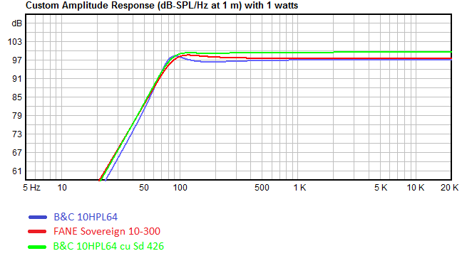

MesajScris: Mar Ian 17, 2017 2:53 pm
Mesaje: 129
In urma simularilor am ajuns in " finala " cu doua difuzoare care se incadreaza in buget si anume Fane Sovereign 10-300 si B&C 10HPL64. Acum, din parametri prezentati difuzoru Fane este putin peste B&C insa, este un parametru ( Sd ) care difera cam mult avand in vedere ca ambele difuzoare sunt de 10". La Fane Sd - 426 la B&C Sd - 320 . Pentru Sd - 426 rezulta un piston cu diamereu de 233mm iar pentru Sd - 320 rezulta un piston de 202 mm. Raspunsul estimat in incinta proiectata este prezentat in desenul atasat , cu verde fiind versiunea pentru raspunsul difuzorului B&C cu parametrul Sd - de 426 ceea ce aduce un plus destul de mare raspunsului.
Ceea ce am dedus si presupus eu , este faptul ca cei de la Fane au inclus in diametrul pistonului toata suprafata suspensiei pentru a creste parametrul Sd si implicit raspunsul difuzorului, corect?
simulare 1.png [ 19.58 KiB | Vizualizat de 4290 ori ]
 Subiectul mesajului: Re: Sistem 2.2
MesajScris: Mar Ian 17, 2017 3:57 pm
da, aici este una din smecheriile care se fac.
Zona suspensiei este o zona gri. Unii producatori o incadreaza la SD, altii, nu.
Daca ar fi sa fim 100% corecti , nu am introduce suspensia deoarece nu efectueaza o miscare pistonica 100%, totusi , influenteaza raspunsul deoarece exista o miscare efectuata , chiar daca este mai putin pronuntata.
Este OK ideea ta de a reduce SD-ul pentru a evalua ambele difuzoare in aceleasi conditii.
B&C-ul mai are avantajul magnetului pe NEO si al sasiului de Aluminiu care va scadea atat pierderile de camp magnetic , cat si fenomenul de power compression.
