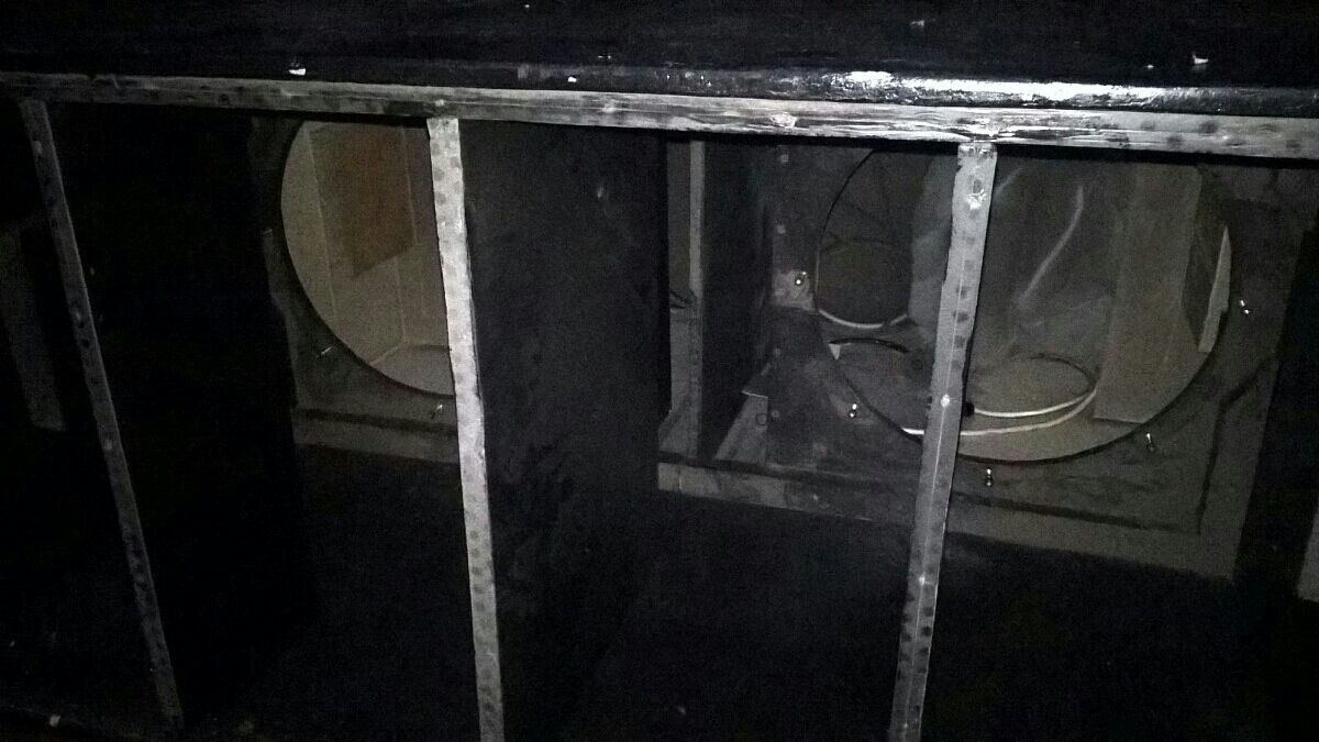

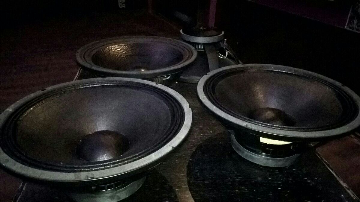

Acum aproximativ ,2ani un coleg de pe forum a pus de vânzare 2bucati goliath fără difuzoare ,aveam un camion in traseu ,le am adus acasa ,depozitate si acum le a venit rândul

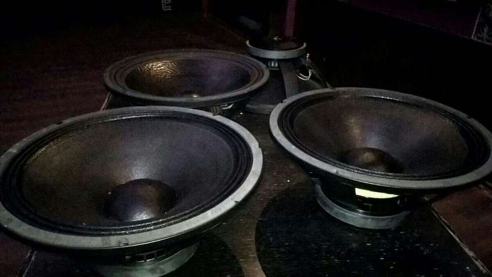

Am luat 4difuri ,mâine le montez
Revin cu păreri dupa probă,sa vad cu ce reușesc sa le atac.
Procesor ..pauza ,am o iesire de sub din eq ,asta pana mă pun la punct

ce difuzoare ai montat?

Am niste difuzoare din boxe M-acustic
Am înțeles ca au 7-800 rns ...
Abia astept ..sa dau in ele
Dar ce nu am inteles ..cum dracu o sa intru in boxa sa le prind ??
M .da ,cred ca o sa fie ceva chin .

se pune goliatu cu gura in sus si se baga difuzorul gravitational acolo
cineva mai inalt trebuie sa ajunga sa le infileteze
fara un DSP nu-si arata valoarea
are un kick puternic ce va acoperi partea de joase, mai ales ca-s difuzoare noi fara rodaj facut

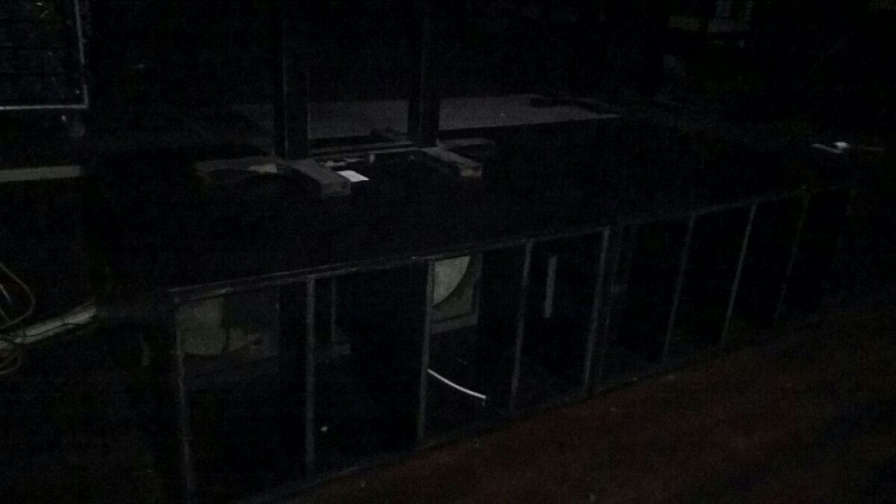

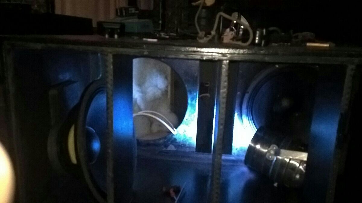

hai ca am reusit sa bag 2 difuri intr o boxa
cu cabluri ,cu panou de mufe ( sa pot da link intre ele si sa plec cu cablu 4 fire la amplificator ) mi a luat ceva timp
maine le termin ,pun si poze

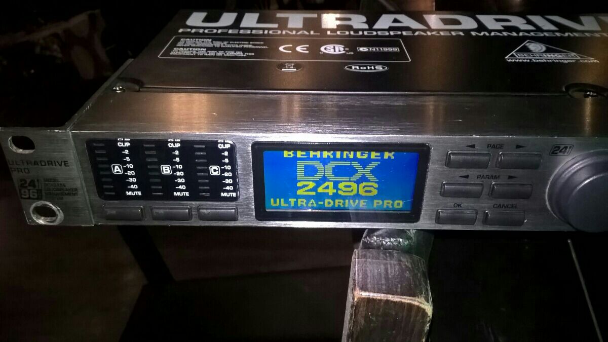

momentan folosesc iesirea aceea de sub din eq pana iau un dsp sa vad ce sa iau raport pret calitate

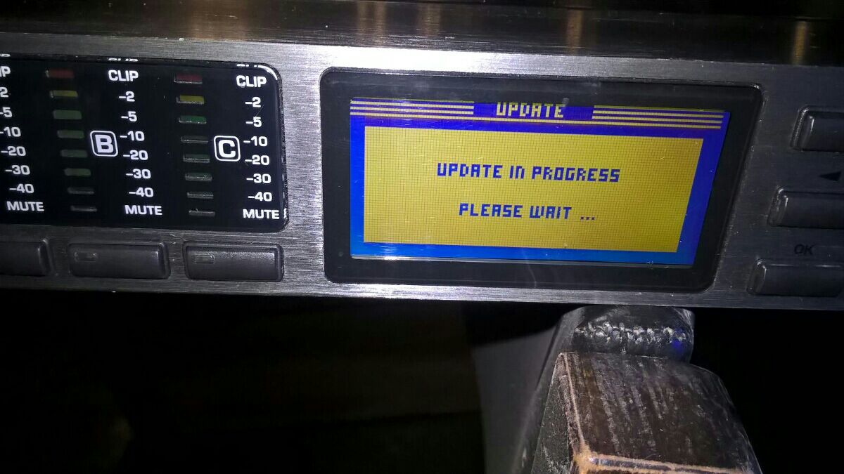

am luat un dcx acum tot vreo 2 ani ,al dracu a stat si acum cand sa l folosesc e blocat si cand ii dau reset cere upgrade ,,,behringer ,,,
hai ca pun si o poza poate stie careva ceva

posibil sa se fi terminat bateria care tine ceva memorie in viata de la atata stat.
 Subiectul mesajului: Re: goliath reinviat!
MesajScris: Dum Ian 10, 2016 12:11 am
Mesaje: 169
Localitate: rm valcea
Ok
Am sa verific ,
Si cam ce ar fii de facut ? De schimbat bateria?
MesajScris: Dum Ian 10, 2016 11:41 am
Mesaje: 19944
si de flashuit memoria interna :roll:

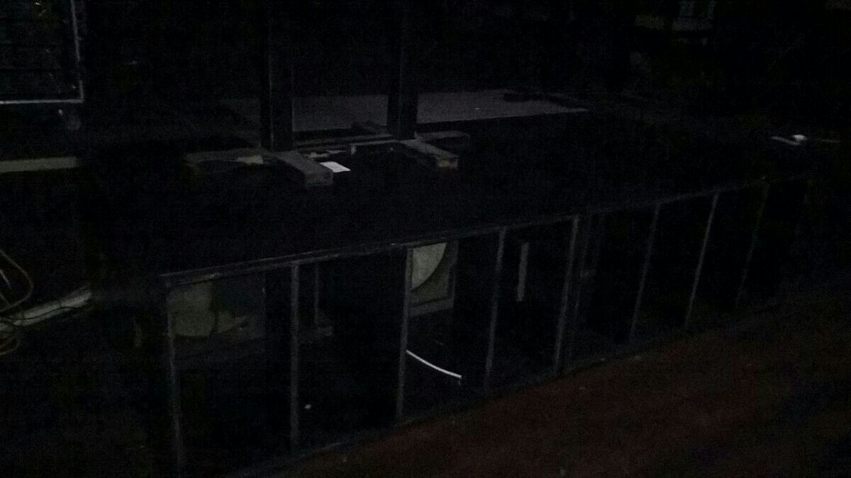

Am reușit sa le montez .problema este ca suna ca dracu
O boxa este desfacuta ,vibrează panoul dintre difuzoare face o excursie cam de 3-4 cm
Daca stiam dinainte ....dar asta este a văd cum ii bag întărituri

pentru inceput highpass la 35 Hz si lowpass la 80 Hz cu 24 dB/oct
poti sa aplici EQ-uri de acolo.
