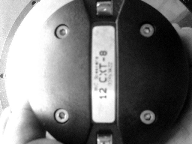

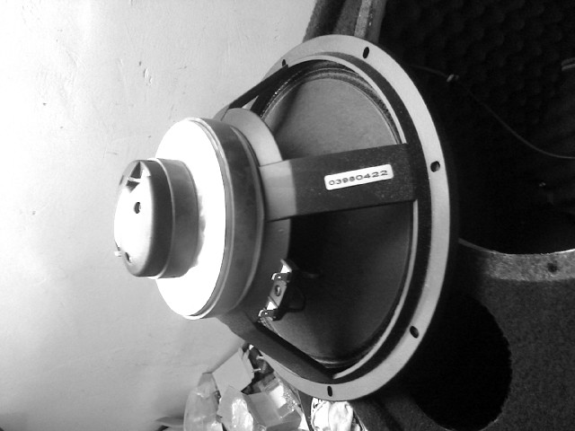

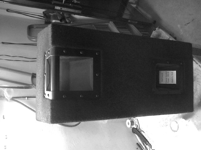

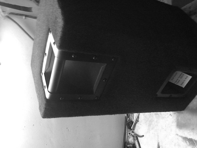

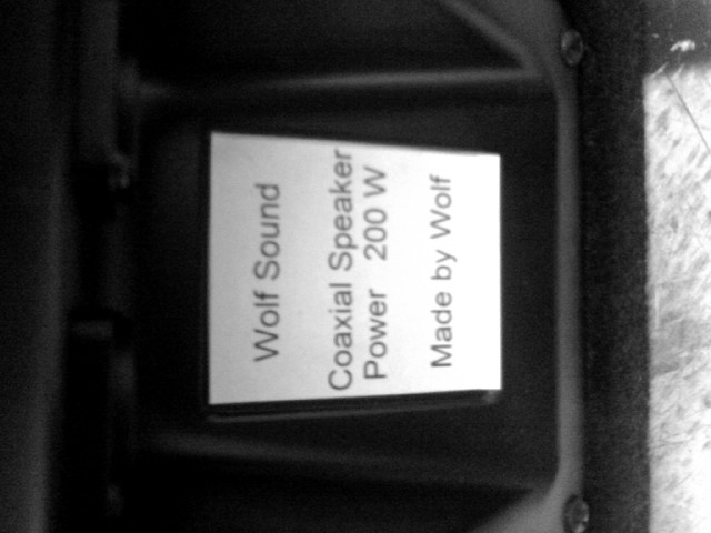

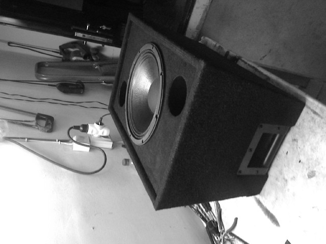

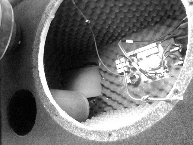

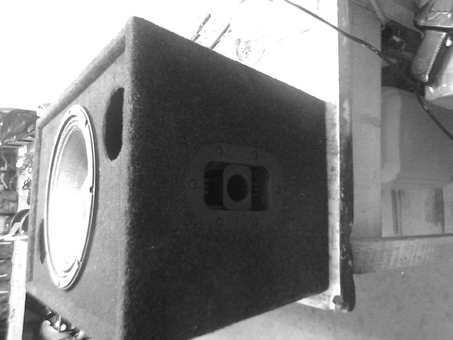

Sateliti coaxiali de la B&C 200 wati / 8 ohmi, filtrul dedicat pentru aceste difuzoare, incinta 45 l, acordata la 65 hz, 2 tuburi de 10 cm, lungime 17,5 cm. Cateodata imi vine sa scad frecventele de bas .

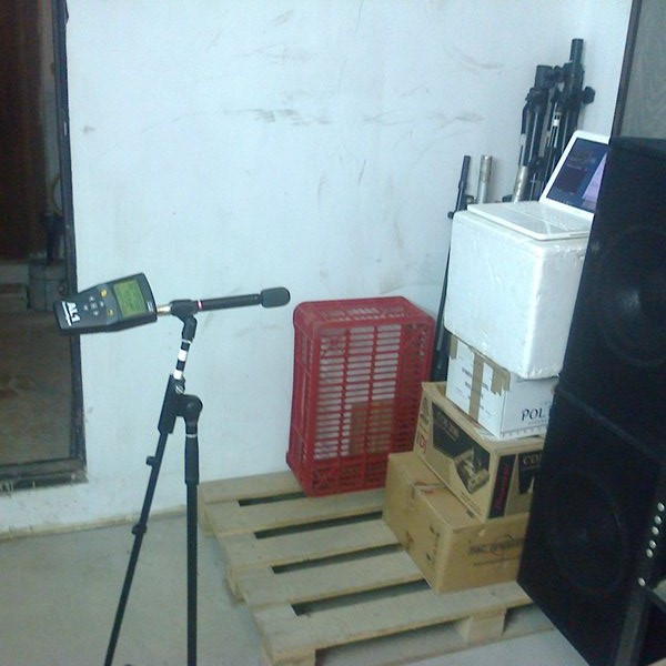

Inca o data multumiri userului Grigoriu raducu pentru ajutor.....am masurat 99 db / 1 m la 2 buc satelit :D
Vor fi completati cu TBX 100 / 4 ohmi / MTL-46.
Respect

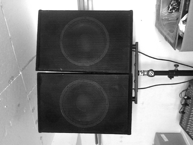

Modificare post ......19 kg.....dispersia este data de doi sateliti trapezoidali pusi unul langa altul......lipiti practic cu scai si obtinem si dispersia de care nu prea beneficiaza coaxialele.....dar cei de la d&b audiotechnik au gasit Solutia

Fotografie0096.jpg [ 73.46 KiB | Vizualizat de 7278 ori ]
Fotografie0095.jpg [ 50.49 KiB | Vizualizat de 7278 ori ]
Fotografie0093.jpg [ 45.63 KiB | Vizualizat de 7278 ori ]
Fotografie0092.jpg [ 51.94 KiB | Vizualizat de 7278 ori ]
Fotografie0091.jpg [ 55.58 KiB | Vizualizat de 7278 ori ]
Fotografie0090.jpg [ 53.29 KiB | Vizualizat de 7278 ori ]
Fotografie0089.jpg [ 70.01 KiB | Vizualizat de 7278 ori ]
Fotografie0088.jpg [ 74.61 KiB | Vizualizat de 7278 ori ]
Fotografie0087.jpg [ 55.29 KiB | Vizualizat de 7278 ori ]
Fotografie0086.jpg [ 40.11 KiB | Vizualizat de 7278 ori ]
