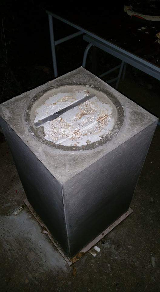

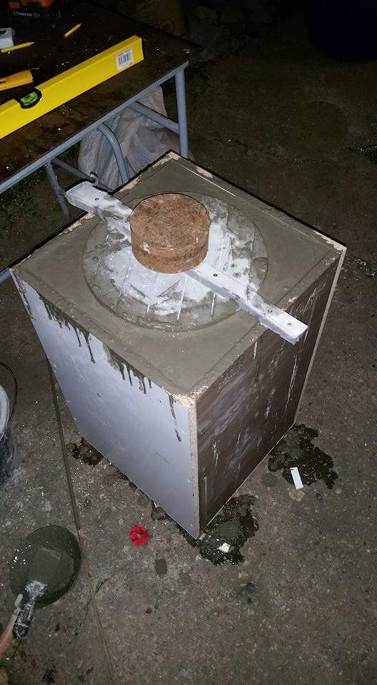

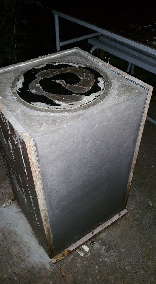

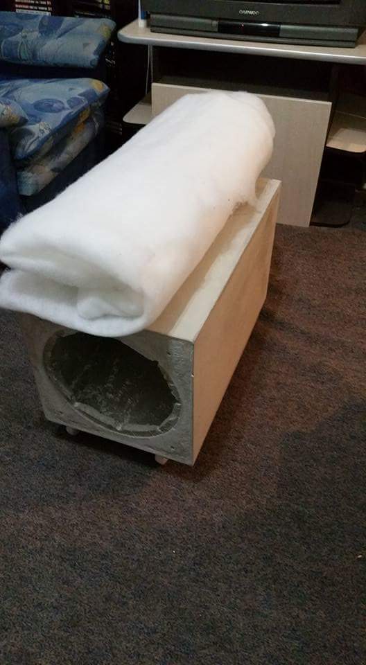

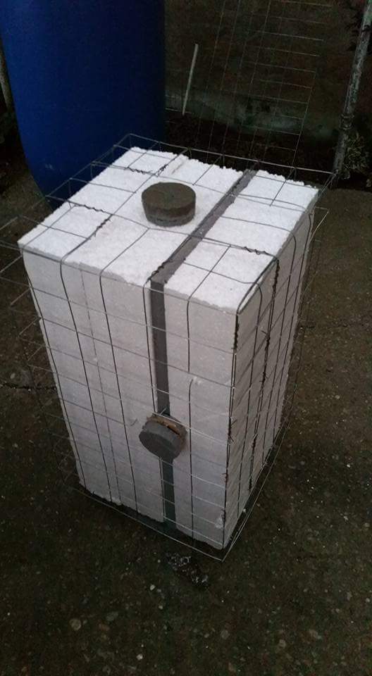

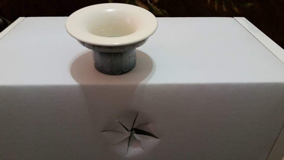

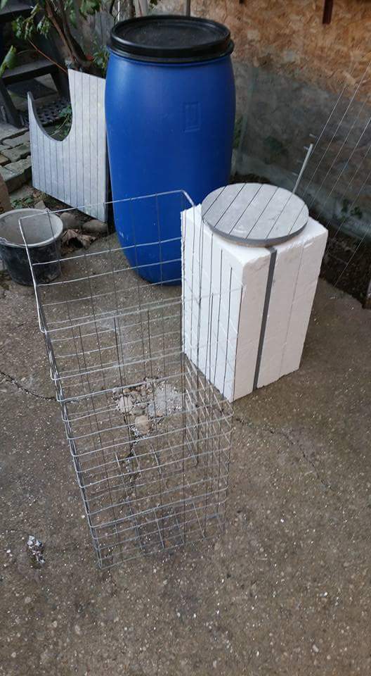

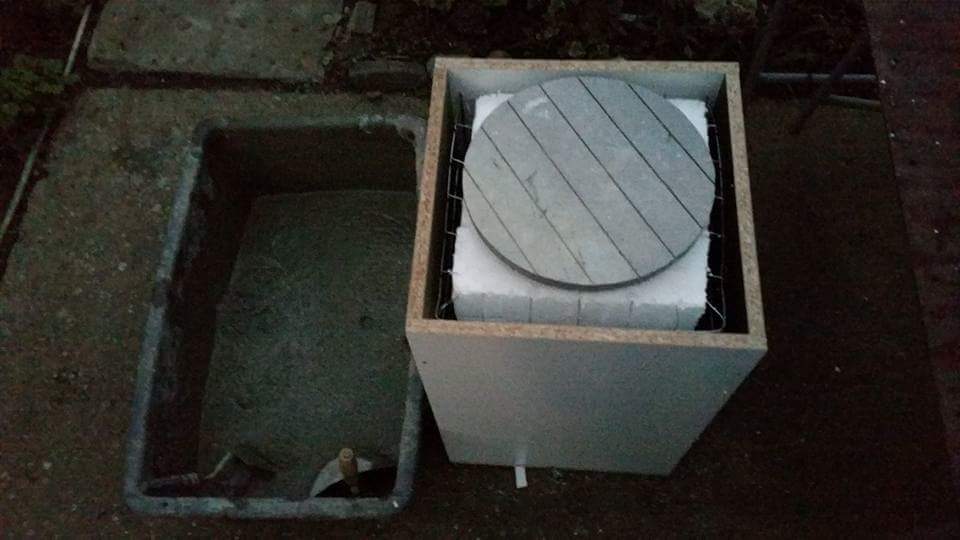

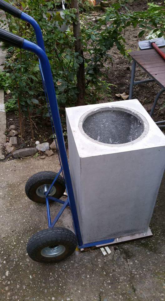

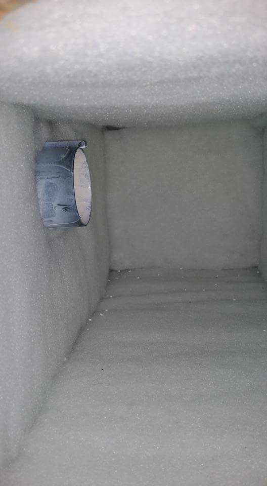

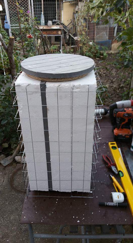

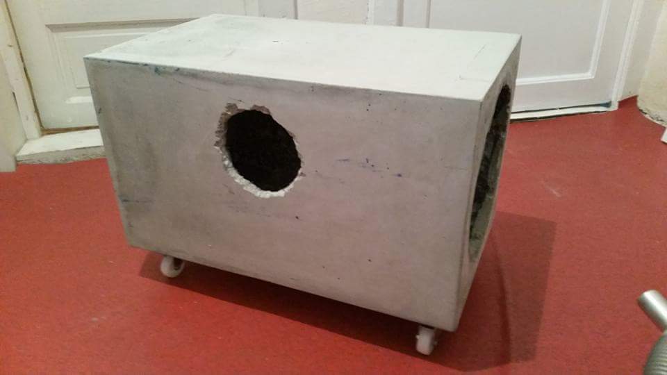

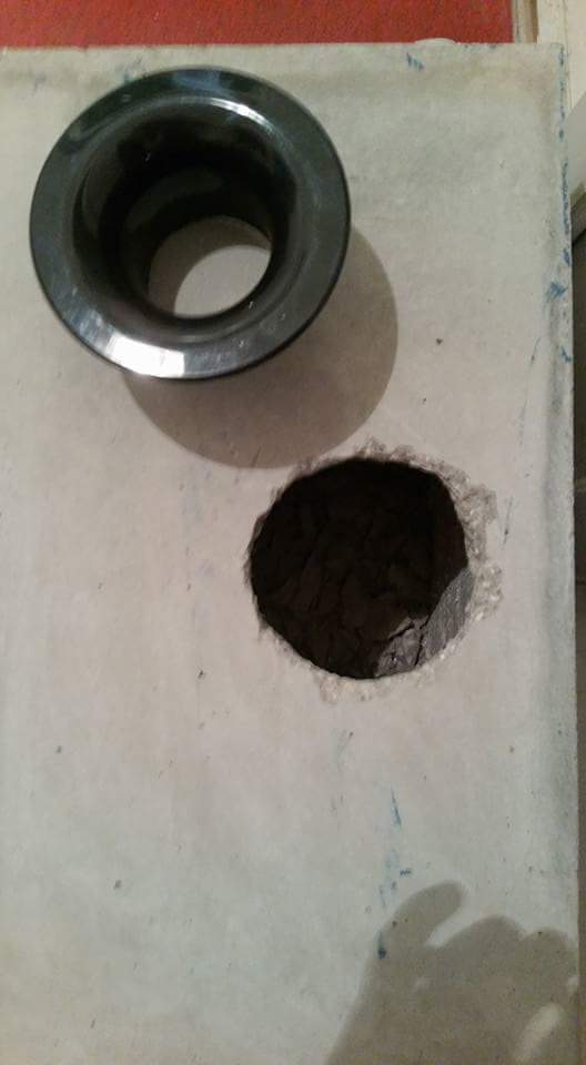

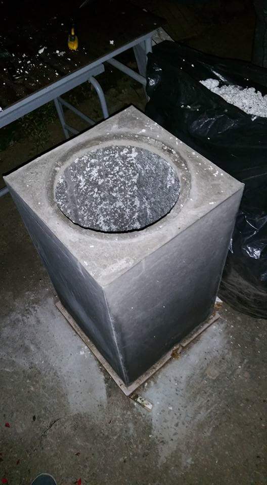

De mic construiesc fel și fel de incinte,unele după proiect,altele după dimensiuni stabilite de mine.Ca și material foloseam PAL,având acces din belșug la el,deoarece lucram și încă lucrez în domeniu.Intr-o discuție avuta cu unchimiu,electonist,mecanic,tamplar plus alte meserii stăpânite de el,mi-a spus:"incinta din ciment(beton) este cea mai buna!"Iar acum,fără a avea cunoștințe în domeniu (al betoanelor') am ales sa experimentez teoria.Tin sa menționez ca pe "google" găsești câteva modele,dar fără un "how is made".Așa ca a trebuit sa îmi pun mintea la contributie.Si,sa vedem ce a ieșit!!! :D
Am folosit polistiren ca miez,sa fie mai ușor de scobit,cofraj din pal18,plasa 2mm armatura.Dimensiuni 320x320x600 (61L) interior,380x380x660 exterior,pereții având 3cm (30mm)!
Revin cu mai multe poze!

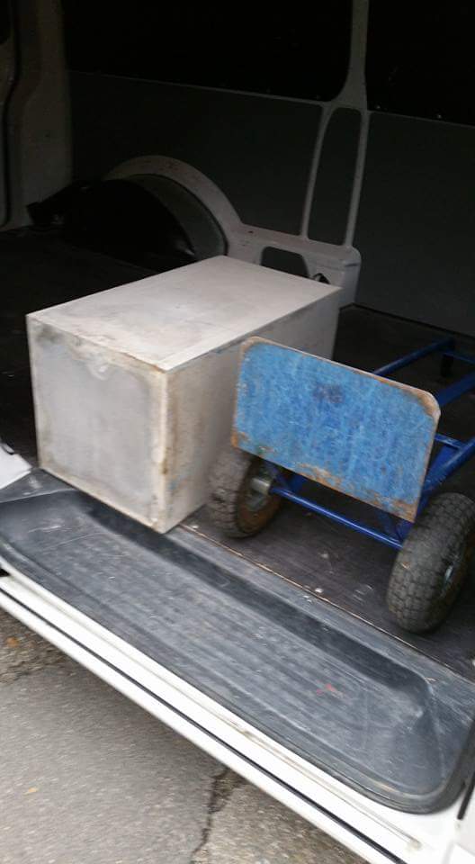

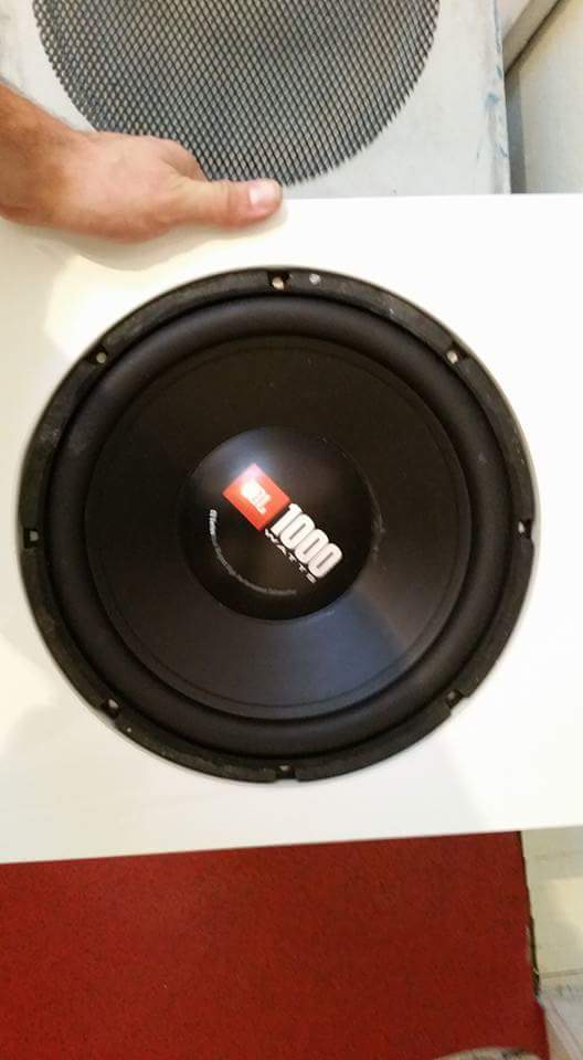

Ca și greutate cred ca are +/- 100kg,urmează sa îl cântăresc sa văd exact,am o mare curiozitate,numai eu știu cum m-am luptat' cu el! :lol:
Ca și difuzor folosesc un JBL CS series 1000w!

1 observatie Betonul capata rezistenta maxima in minim 28-de zile.La teste nu uita de acest aspect,frumoasa lucrare spor la mai multe.

Salut,mulțumesc de observație!Întâmplător am știut de acest aspect,are cam 25 de zile,timp de uscare afara în natura (udat cu furtunul,plouat,udat chiar și de caine :lol: :lol: :lol: )sa nu îi forțez uscarea,apoi în casa 5,6 zile!!!

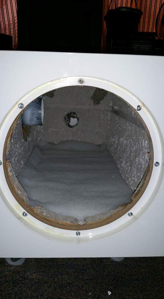

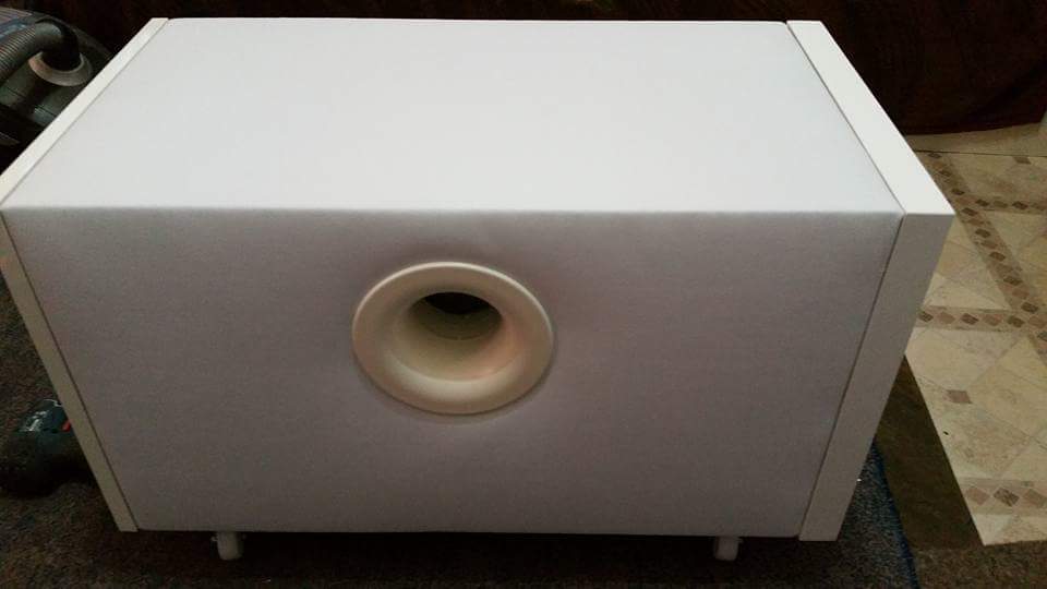

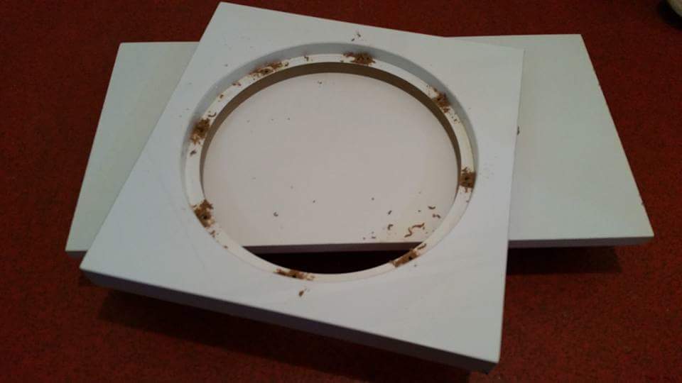

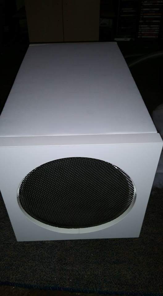

Update!!!

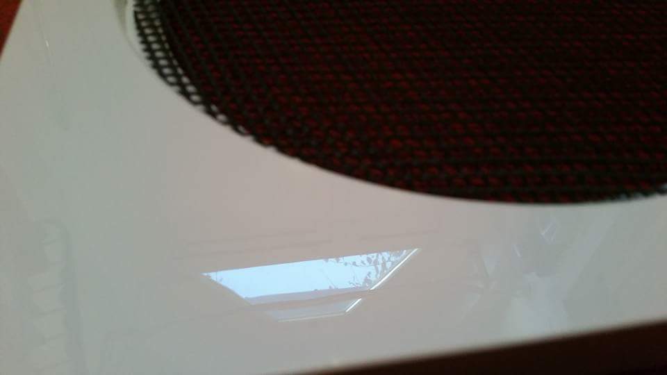

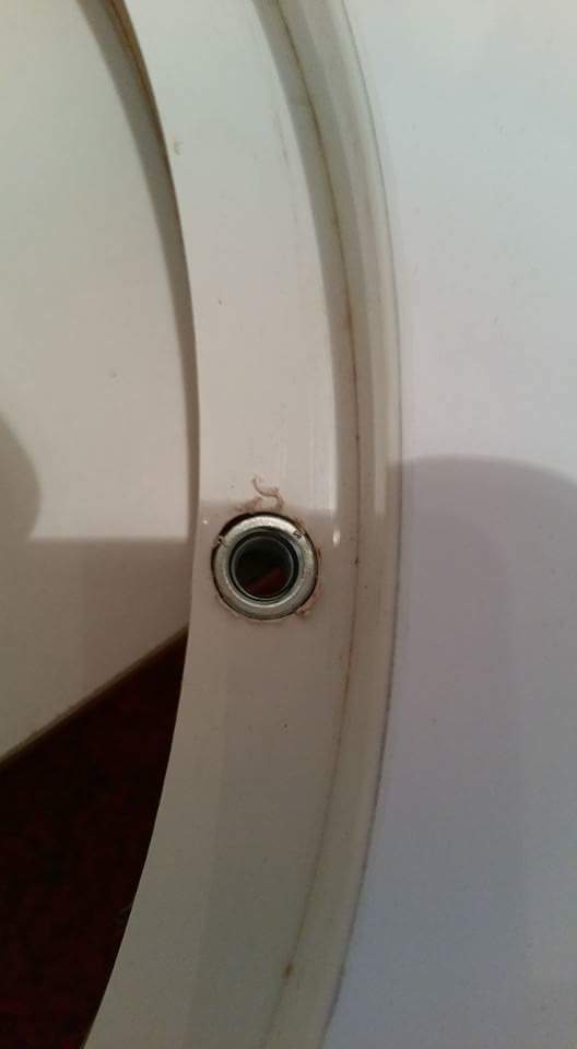

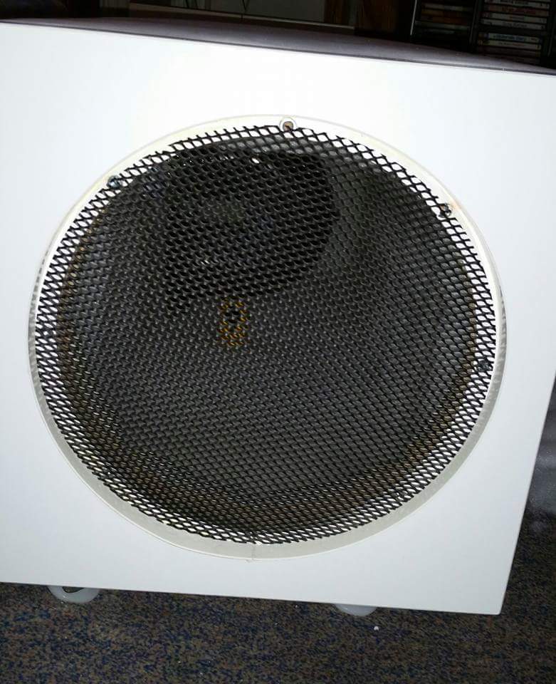

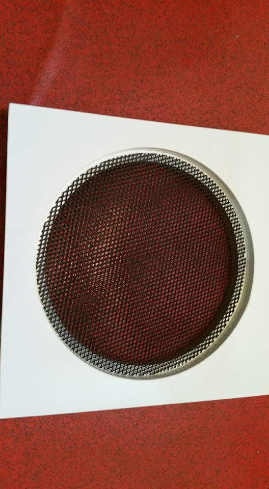

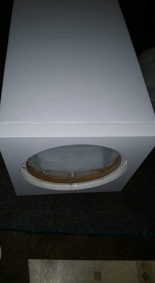

Am ales sa-l îmbrac în piele ecologica alba,fața este făcută din mdf lucios dublat,frezat și cantuit!Prinderea este făcută cu niște piulițe cilindrice!

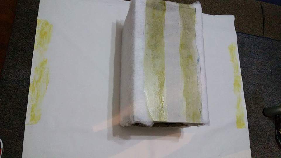

Sa fie mai ușor de "târât" de colo colo,i-am făcut o baza mobila din mdf cu niște roti pe greutatea lui!
