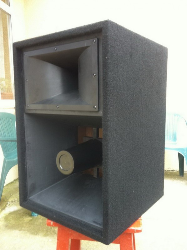

P-audio SD63BF horn HP-812 modificat pt 1.4"
difuzor de medii emience DELTA-12A
filtru pasiv 1300 hz 18db inalte 12db mid protectie electronica

arata promitator. Cu phaseplug-ul vei mai avea de furca pt ca ceea ce ai facut acolo nu e chiar OK
Am niste difuzoare care ar merge de minune acolo
12MB3P la care le poti intoarce calotele pt a putea beneficia de avantajele unui phaseplug. Am o pereche SH la 900 de lei

a ce te referi? trebuia rotund ? am rotunjit colturile si muchiile atat la acel patrat cat si la " partile de sustinere " . Bugetul este foarte limitat abia am convis clientul sa achizitioneze drivere bune pt partea de inalte ... venise cu alien si . initial

Phaseplug-ul trebuie sa asigure o tranzitie lina Exponentiala in horn. al tau se termina brusc.
Trebuie sa il mai prelungesti.
Bine, intai trebuie facute calculele de rata de expansiune iar apoi trebuie facute masuratori. Incearca sa mai decupezi colturile de la phaseplug sa nu ai intrare in horn patrata si sa-l prelungesti folosind rondele de plywood tot mai mici in diametru completate cu kit auto pentru a asigura tranzitia lina.

aaaaa pai acolo pe rotundul ala vine o prelungire din fibra de sticla de 17 cm lungime . Am incercat sa pastrez unghiul de inclinare al laturilor hornului si la phaseplug , nu este finalizat inca proiectul mai este de lucru ....

a, atunci este Ok

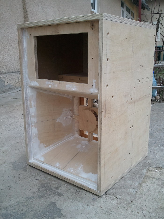

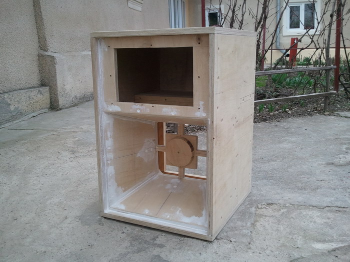

 Subiectul mesajului: Re: mini horn
MesajScris: Dum Apr 07, 2013 6:48 pm
Mesaje: 129

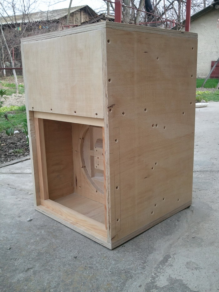

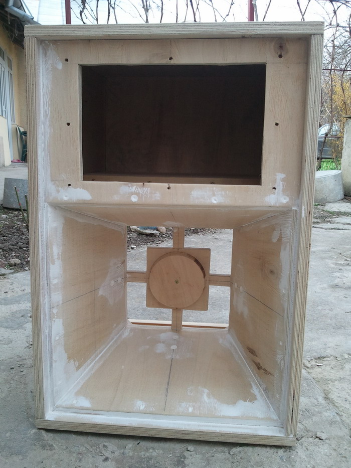

am mai avansat putin...
3.jpg [ 77.3 KiB | Vizualizat de 6986 ori ]
2.jpg [ 89.52 KiB | Vizualizat de 6986 ori ]
1.jpg [ 100.76 KiB | Vizualizat de 6986 ori ]
MesajScris: Dum Apr 07, 2013 9:43 pm
Mesaje: 19939
phaseplug-ul tot nu e bun...

am sa elimin phaseplug-ul actual si am sa incerc ceva pe con cu prindere pe tija filetata . problema este ca nu am din ce sa improvizez un phaseplug , ma gandeam la un con pt elice de aeromodel da nu au mai mari de 70mm in diametru

Rondele de MDF lipte si puse pe strung
