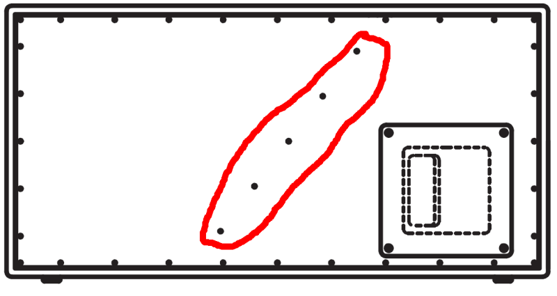

Buna ziua, am observat ca aici pe forum sunt foarte multi speacialisti, studiez sub-ul B3 de la Dynacord de ceva vreme si am o mare nedumerire:
Pe placa din spate sunt niste suruburi pe diagonala (am atasat o poza) si nu imi pot sa seama pentru ce sunt acele suruburi, ma gandeam ca acele suruburi prind o alta placa perpendiculara in interior care placa (cea din interior) desparte de fapt gaurile pentru aer ale difuzoarelor (fiecare difuzor cu gaura lui).
Oare este asa?
Ma poate ajuta cineva cu aceasta nedumerire ?, are cineva ceva poze cu capacul din spate deschis ?
Multumesc !
rear.png [ 35.43 KiB | Vizualizat de 3087 ori ]

subwooferul este dotat cu doua difuzoare de 18
aceea este o placa ce separa incintele. Este pusa pe diagonala ca sa nu se formeze unde stationare

Multumesc mult pentru raspunsul promt.
Banuiesc ca, placa ce separa incintele este fixata permanent de placa in care sunt fixate difuzoarele, iar capacul din spate (zona rosie din desen) are suruburi pentru a putea fixa mai bine "placa ce separa incintele".

acest subwoofer este vandut sub mai multe denumiri. Cel putin una , stiu ca are panoul din spate detasabil pt a monta difuzoarele
