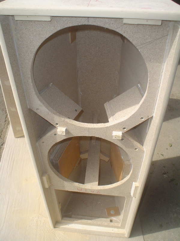

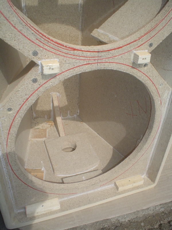

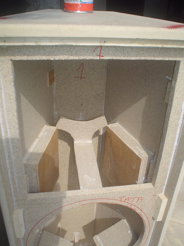

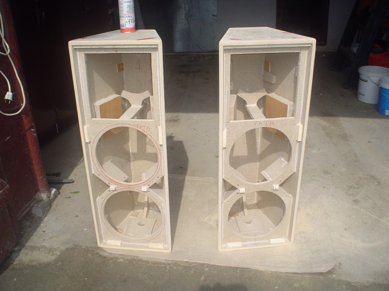

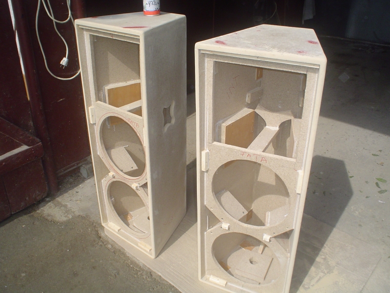

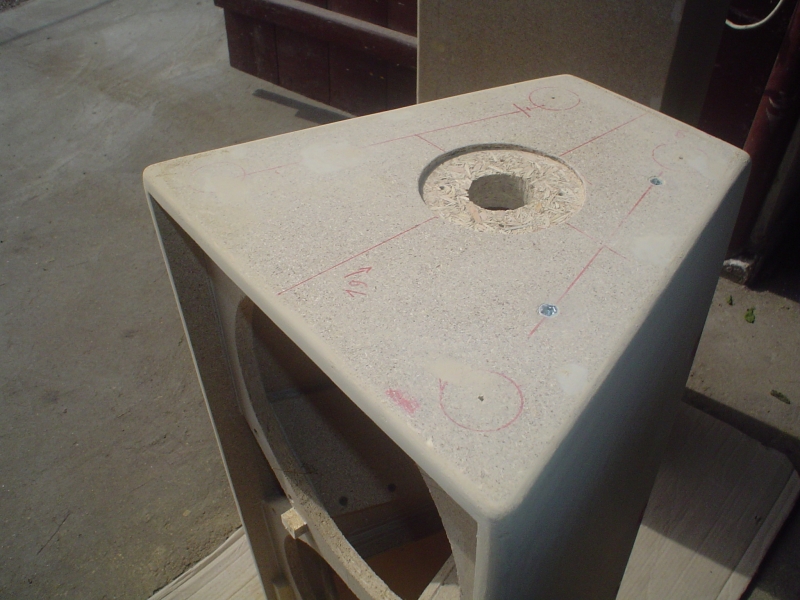

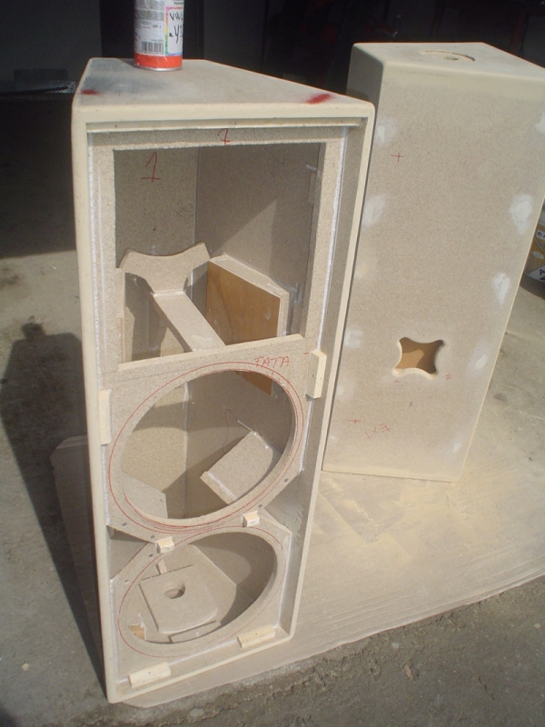

dupa mai multe calcule si zeci de intrebari am ajuns la urmatoarele:
2xE12 250N + 1xD3300Ti + PH642
~ 80L
acordate la 58Hz
chituite, super slefuite, vopsite cu insonorizant (urmeaza vopsea neagra peste 1 saptamana)
vor avea :tabla perforata, pufere, 2 speakon, flanse, burete fono..etc
inca nu am filtre!!!
DSC03032.JPG [ 426.93 KiB | Vizualizat de 8766 ori ]
DSC03026.JPG [ 358.07 KiB | Vizualizat de 8766 ori ]
DSC03024.JPG [ 330.63 KiB | Vizualizat de 8766 ori ]
DSC03023.JPG [ 322.56 KiB | Vizualizat de 8766 ori ]
DSC03022.JPG [ 365.39 KiB | Vizualizat de 8766 ori ]
DSC03021.JPG [ 346.85 KiB | Vizualizat de 8766 ori ]
DSC03020.JPG [ 328.78 KiB | Vizualizat de 8766 ori ]
DSC03019.JPG [ 320.07 KiB | Vizualizat de 8766 ori ]
DSC03018.JPG [ 338.11 KiB | Vizualizat de 8766 ori ]
DSC03017.JPG [ 306.26 KiB | Vizualizat de 8766 ori ]

foarte foarte misto.sunt curios cum vor arata la gara....si cum vor suna

In combinatiile 2x12"+2",e foarte complicat filtru...... :!:E foarte greu sa faci boxele sa sune bine,corect s-a nu iti sparga capu mediile!

foarte frumoase si bine construite au iesit fff bine , de unde pot loa si eu proiectu stima

proiectul pare sa fie cel de la vector dar cu sectiunea de inalte mutata sus

Frumoasa constructie , arata foarte bine.
Sant curios de ce ai ales sa pui driver de 2" si la ce frecventa il tai.

da, proiectul este cel de la Vector putin modificat si in sensul ca sunt mai inguste.
am ales driver de 2" pentru ca astea le-am avut.
o sa le tai la ~ 1200Hz.
inca nu le-am cantarit.
problema e filtrul care inca nu i-am dat de cap
cine ma poate ajuta cu filtru as fii recunoscator.

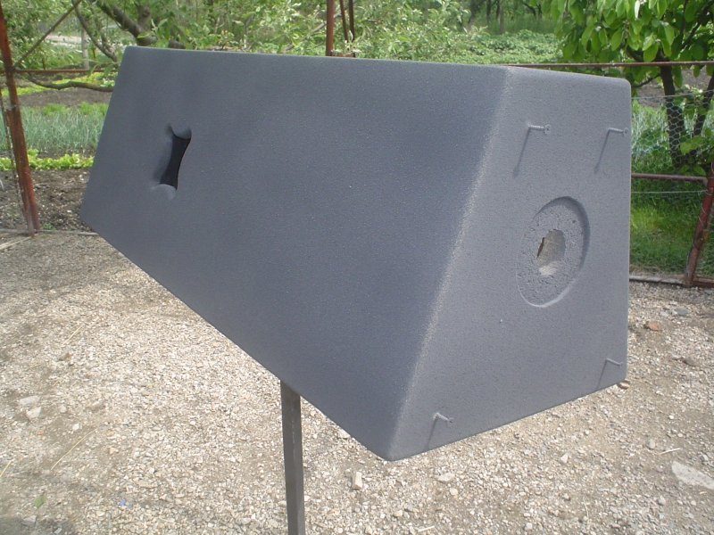

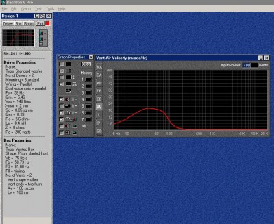

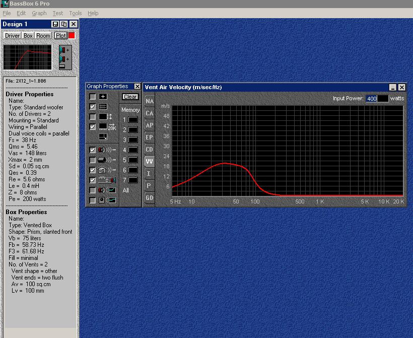

Cand faci treaba asta cu bi-amplificarea lasa doar sectiunea de medii-joase,pune un HPF la 50-60 hz si dai cu puterea care o sa o bagi in boxe la sonorizari ,spune-mi daca apar zgomote aerodinamice la porturi.
 Subiectul mesajului: Re: constructie incinte 2x12"+1x2"
MesajScris: Mie Mai 23, 2012 1:17 pm
Mesaje: 408
Localitate: TURDA jud. CLUJ
asha am sa fac , numai ca mai dureaza cateva zile ca doar acum le-am vopsit.
am calculat in Bassbox si viteza aerului nu depasea 20m/sec/Hz (teoretic)
acum si daca este ceva gresit nu se mai pot modifica incintele.

Poti sta linistit , viteza aerului prin port e ok.

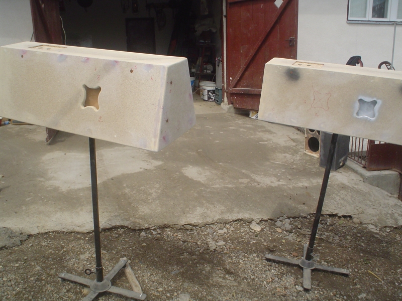

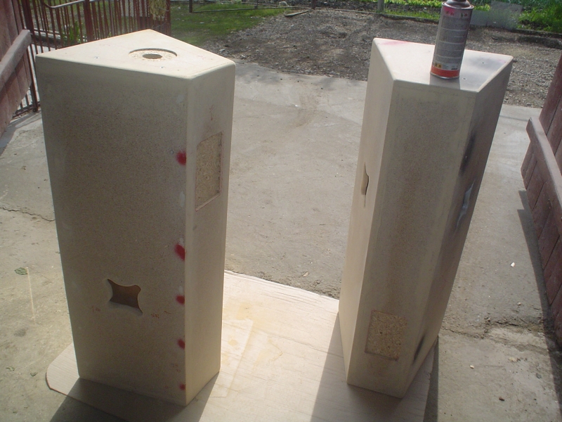

am facut o proba intr-o sala de ~200mp si ~ 100 persoane, boxele biamplificate si procesate cu DCX si suna impresionant de bine atat pe muzica inregistrata cat si pe live (s-a cantat 40 minute live)
pentru niste boxe DIY suna excelent.
driverele taiate la 1200Hz 24but
E12 250n medii multe, a trebuit sa le mai potolesc putin din DCX.
in rest totul a fost OK, au mers 10 ore full, am folosit si 2 Titan 12" ca monitoare de scena (dar la un momentdat le-am intors spre sala)
intre timp am reusit in sfarsit sa strang niste componente si am realizat 2 filtre.
urmeaza o proba in aer liber bimplificate vs filtre .
