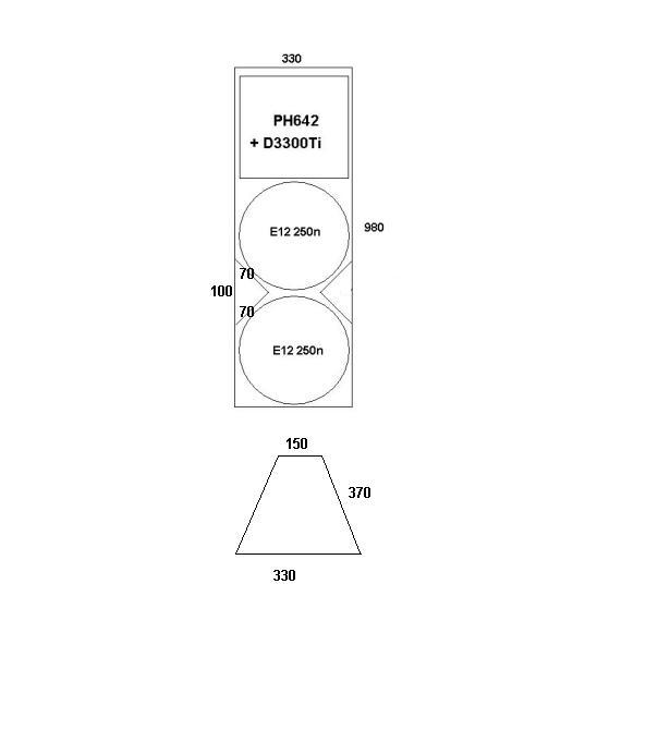

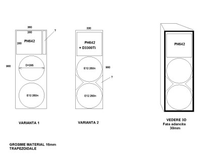

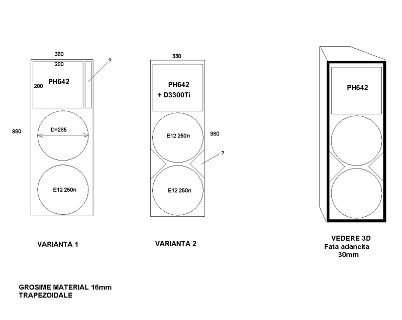

am nevoie de un proiect cat mai compact pentru: 2xE12 250n+D3300Ti+PH642
poate ma ajuta cineva cu un proiect.
imi vin in munte 2 variante cu 1 port langa hornul de inalte, si alt proiect cu 2 porturi triunghiulare.
a doua varinata fiind mai compacta.

Cred ca varianta 2 e mai compacta.

a doua cu siguranta e mai compacta
dar am nevoie de cineva sa-mi calculeze niste dimensiuni...mai ales porturile calculate.

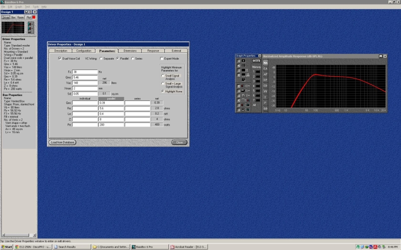

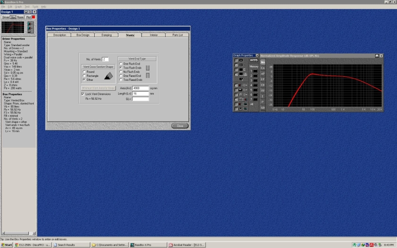

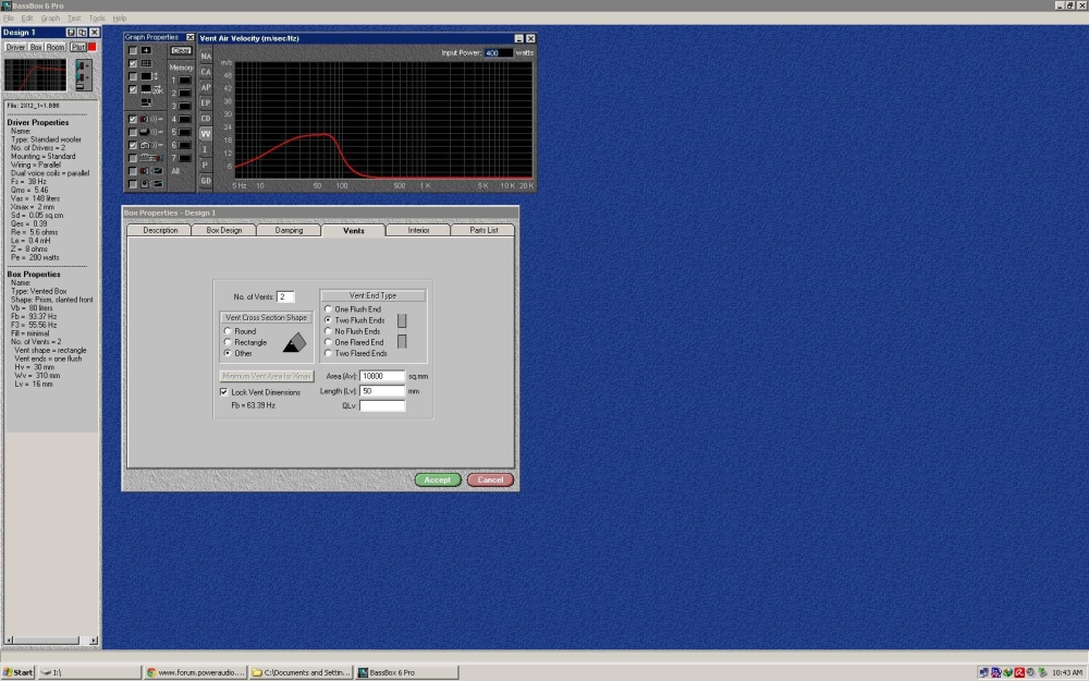

Mircea chiar m-am gandit sa fac Vectorul dar e putin mai mare decat m-am asteptat eu.
ca sa ma complic putin am incercat niste simulari
nu stiu daca sunt bune sau nu
cine se pricepe mai bine ar putea sa-mi spuna
din calculele mele astea haotice a iesit la 80L , cu 2 porturi triunghiulare de 70*70mm la grosimea materialului (16mm) cu un acordaj la 56Hz.
totusi tare as vrea sa raman la varianta 2 ca si dimensiuni, eventual modificari doar la porturi:
porturi.JPG [ 15.73 KiB | Vizualizat de 4836 ori ]
parametrii.JPG [ 255.03 KiB | Vizualizat de 4836 ori ]
box.JPG [ 254.05 KiB | Vizualizat de 4836 ori ]
2 vent.JPG [ 248.42 KiB | Vizualizat de 4836 ori ]

graficele arata bine la raspuns
posteaza si la Vent mach sa vedem cu arata viteza aerului prin porturi.

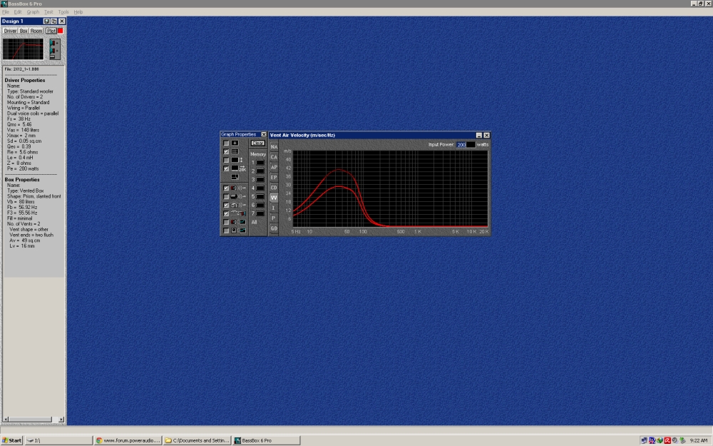

Cred ca asta o fii...
am pus la 200W si la 400W

trebuie sa maresti porturile
viteza aerului prin porturi este prea mare
incearca sa o mentii sub 20 m/s in banda de functionare la 400 de W

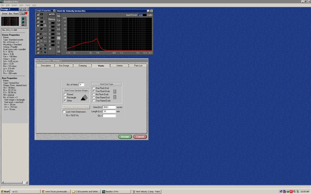

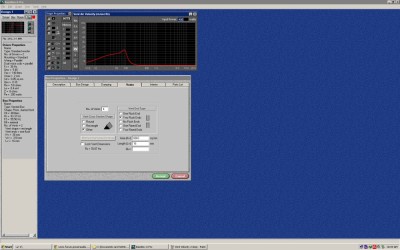

PENTRU PRIMUL GRAFIC: am marit porturile si am pus 4 buc, aerul "l-am stabilizat" pe la 20m/s dar urca si Fb -ul de la 56 catre 80-90Hz (din cate stiu eu se poate corecta doar prin marirea volumului - dar asta ma dezavantajeaza)
PENTRU AL DOILEA GRAFIC: am pus 2 porturi de 100x100mm adancime 50mm si parca a iesit ceva mai bine graficul. (viteza aerului exact la 20m/s) Fb ~60Hz

ca sa maresti suprafata portului fara sa modifici acordajul , trebuie sa maresti si lungimea acestuia

da, mi-am dat seama,
cred ca raman la 2 porturi triunghiulare de 100x100mm cu adancimea 100mm, rezulta un Fb=56Hz mai simulez si vad cum se comporta
