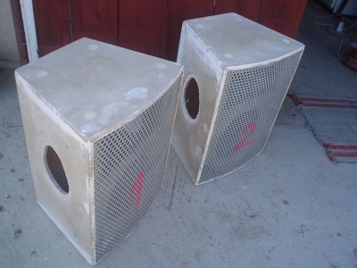

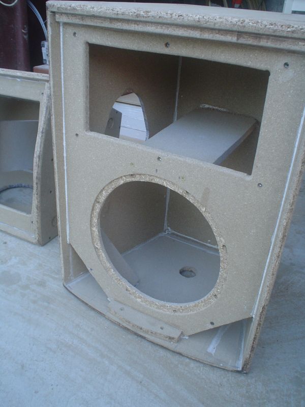

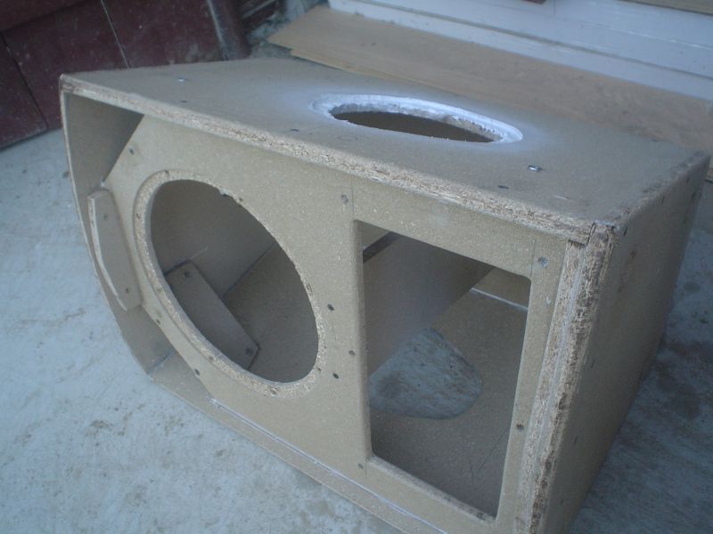

salut

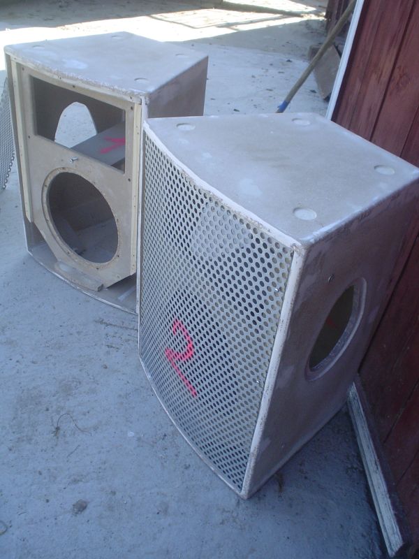

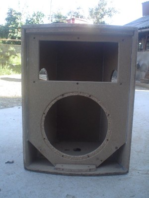

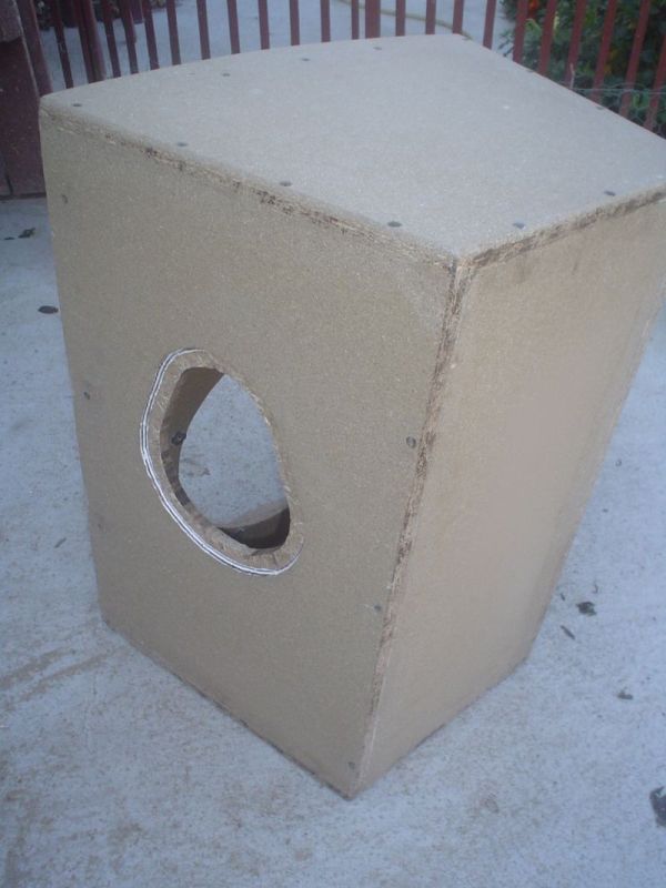

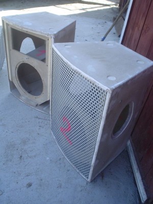

am inceput constructia a doi sateliti pentru difuzoarele : E12 250n si drivere 2" D3300Ti si goarne HM-4750
material folosit PAL 16
1 coala 2440mm x 1220mm fix
stiu ca E12 250n e cam slabut pentru driverul de 2" dar astea difuzoare sunt deocamdata.
proiectul este al unui user de pe forum dar care a folosit alte difuzoare dar tot 12+2
proiectul pana acum a durat 4 zile si am lucrat singur (nu recomand)
urmeaza vopsire

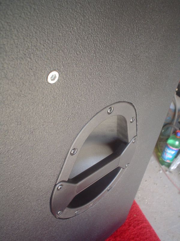

vor avea flanse, pufere, manere ABS, plasa perforata..etc
cam asta a iesit
PS: VOR FUNCTIONA BIAMPLIFICATE

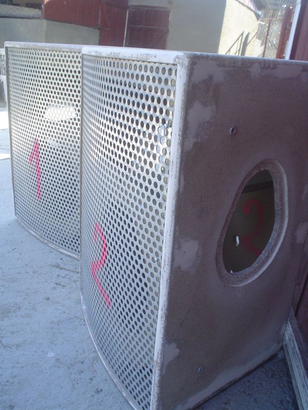

arata bine pana acum dar plasa are gaurle cam mari in rest e bine .daca pui burete fonotrasparent e si mai bine :)

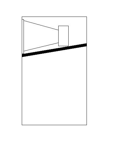

Sa ii faci si la driver un suport.

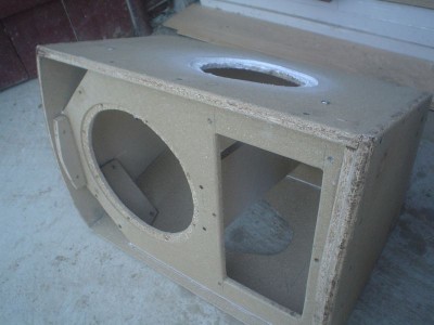

salut Dacian
nu am mai asteptat sa-mi dai proiectul redimensionat asa cum ai promis.....sory (eram in criza de timp, trebuiau sa fie gata pe sambata asta)
ramforsarea care am facut-o este inclinata si tine si loc de suport de driver
se vede in poza nr 4
numai bine

Au iesit foarte bine asa "rotunjite" :wink: ,spor la treaba in continuare.

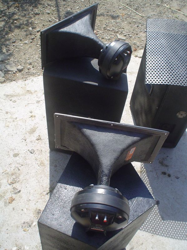

Suportul pentru driver este sfânt în cazul tău.
Hornul este din fibră de sticlă şi driverul cântăreşte 5,6 Kg.
Deci trebuie să ţină ceva greutate.
Uite aici nişte exemple de suporturi pentru drivere făcute de Domnul Dan.
http://i12.tinypic.com/6hf4ob7.jpg ( suportul de aici este făcut special pentru hornul care îl ai tu )
http://i52.tinypic.com/iekv48.jpg

asta da overkill pe inalte :mrgreen:
arata bine
oricum pe viitor trebuie ceva gen Selenium 12MB3P pe partea de midbass ca sa incerce macar sa tina pasul cu monstrul de D3300Ti.

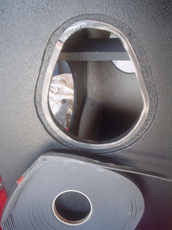

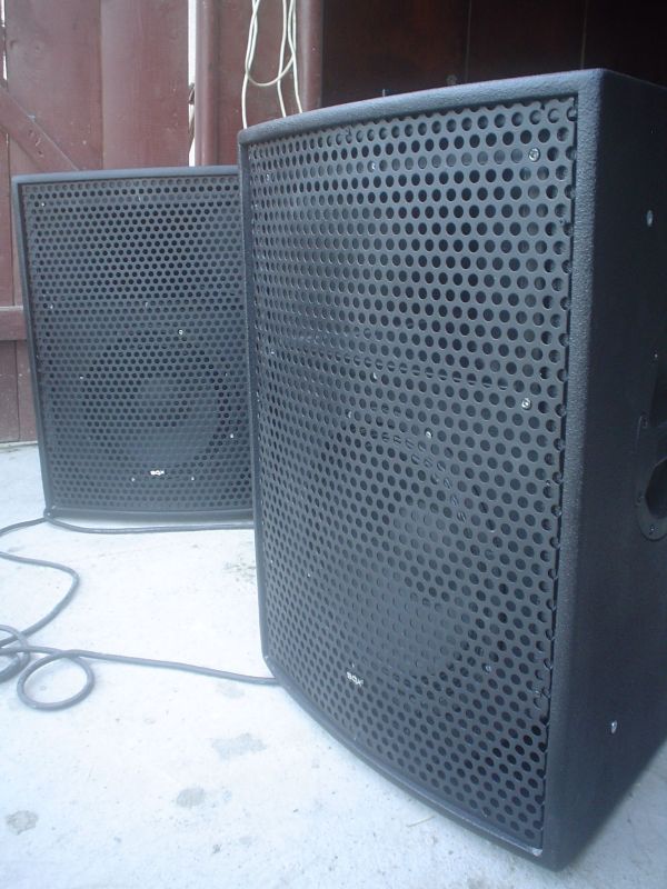

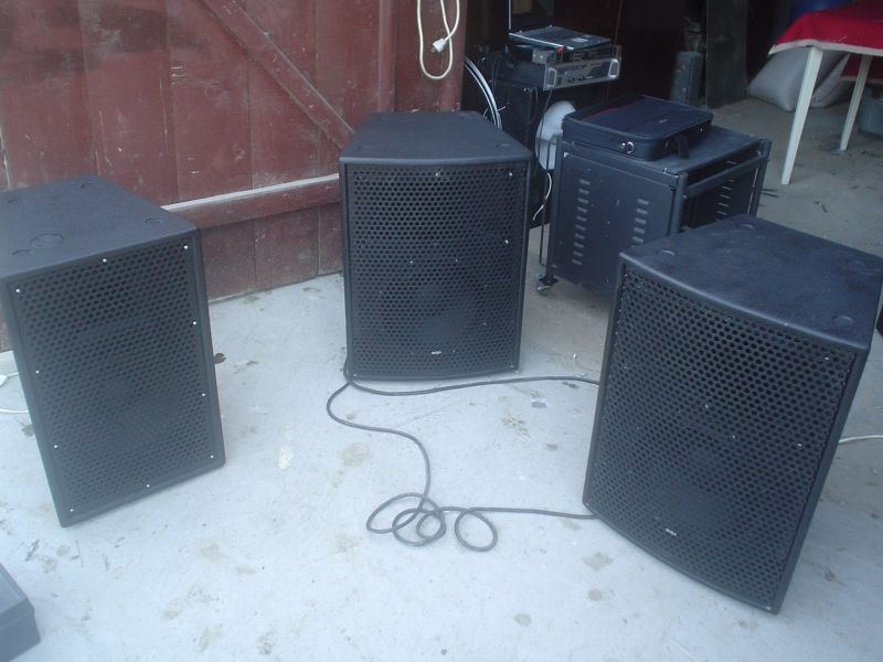

cam asa arata toata lucrarea asta
intradevar cum zice si Mircea E12 250n nu tine pasul cu driver-ul (e si normal)
dar fiind biamplificate se pot controla separat cu DCX-ul si totul e OK.
am facut o proba in aer liber si suna demential ca satelit.
acesta ramforsare am inclinat-o si pe ea am pus driverul (dupa parerea mea este ok asa)
