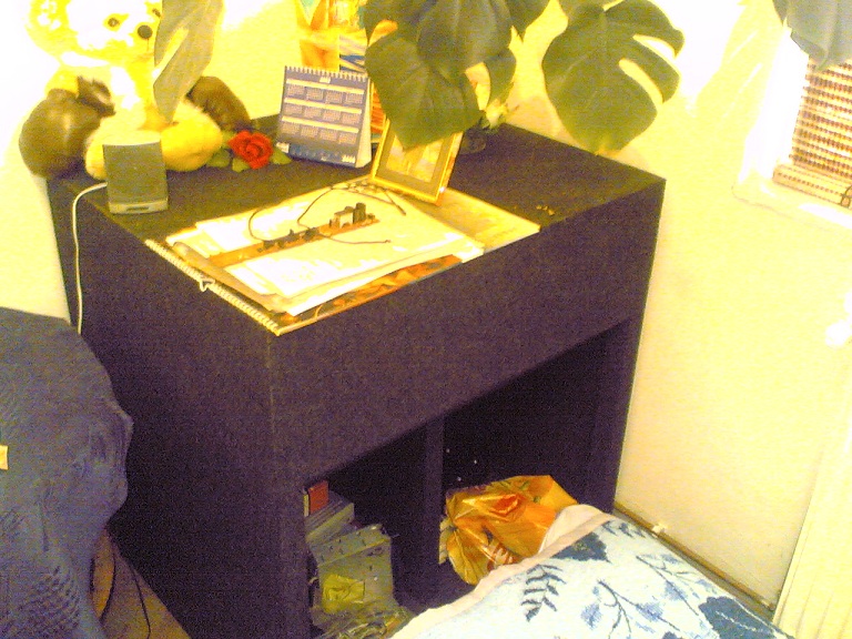

Mi-as dori foarte mult sa realizez un proiect de boxe fullrange bass+twiter si as vrea sa stiu daca se potriveste difuzorul pt acest proiect si daca da , cu ce twiteer as putea sa il imperechez. Deasemenea vreau sa va spun ca eu am folosit acest difuzor pe post de subwoofer intro cutie construita de mine, si in care si-a facut treaba destul de bine pana acum, si alaturi de 2 sateliti construiti tot de mine mergeam cu ele la petreceri am sa atasez si o poza
