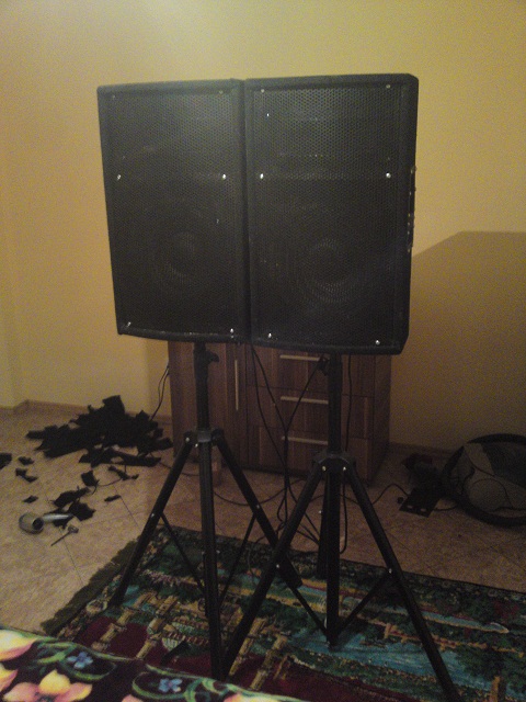

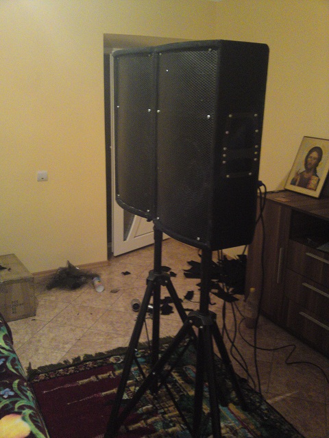

Poze:
16012012445.JPG [ 498.91 KiB | Vizualizat de 6733 ori ]
16012012444.JPG [ 491.58 KiB | Vizualizat de 6733 ori ]

felicitari arata foarte bn si cred ca suna si frumos :)
Schimba suruburile alea albe ca nu dau bn :D

Suruburile in poze nu erau vopsite....Vopsite arata foarte bine...
