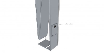

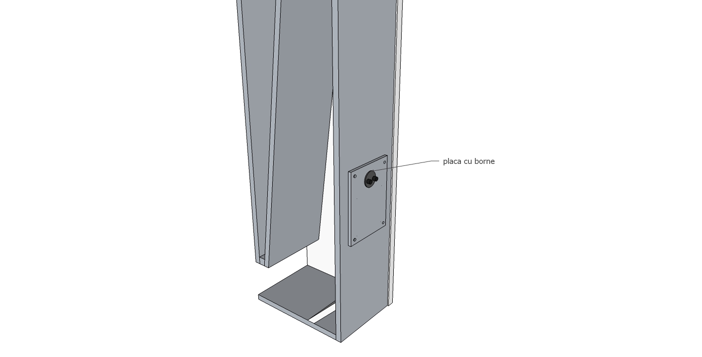

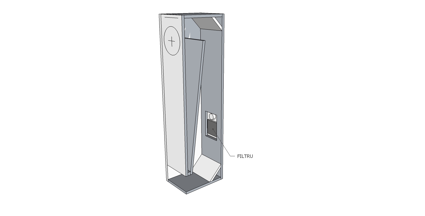

In urma multor cautari , am hotarat sa imi construiesc doua incinte pentru auditii acasa.............
Am ales difuzoare de la CIARE , pentru joase de tipul HW204 , iar pentru inalte HT264 , iar ca filtru am ales o solutie tehnica recomandata chiar de CIARE , in proiectul H03.3............dar nu voi folosi proiectul incintei BR de la CIARE ci un alt proiect , mult mai performant , o incinta tip VTP , banuiesc , destul de cunoscuta constructorilor de incinte .......... Deocamdata sunt la nivelul de proiect , dar imediat ce vor apare noutati le voi posta .
Propunere vtp hpavictor.1.jpg [ 70.65 KiB | Vizualizat de 12943 ori ]

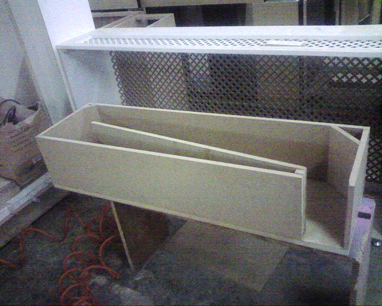

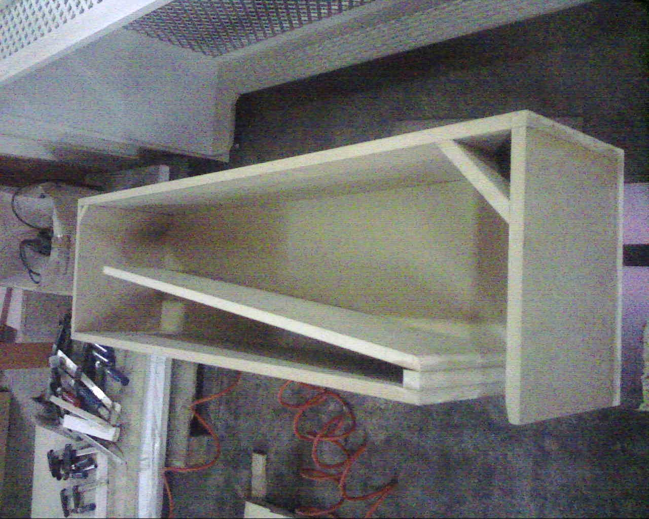

Cateva noutati...................
In prezent sunt incleiate , sprituite si asteapta vopsirea . Fata cu difuzoarele este demontabila momentan si se va atasa prin lipire la sfarsit , dupa introducerea fonoabsorbantului , la reglajele definitive .

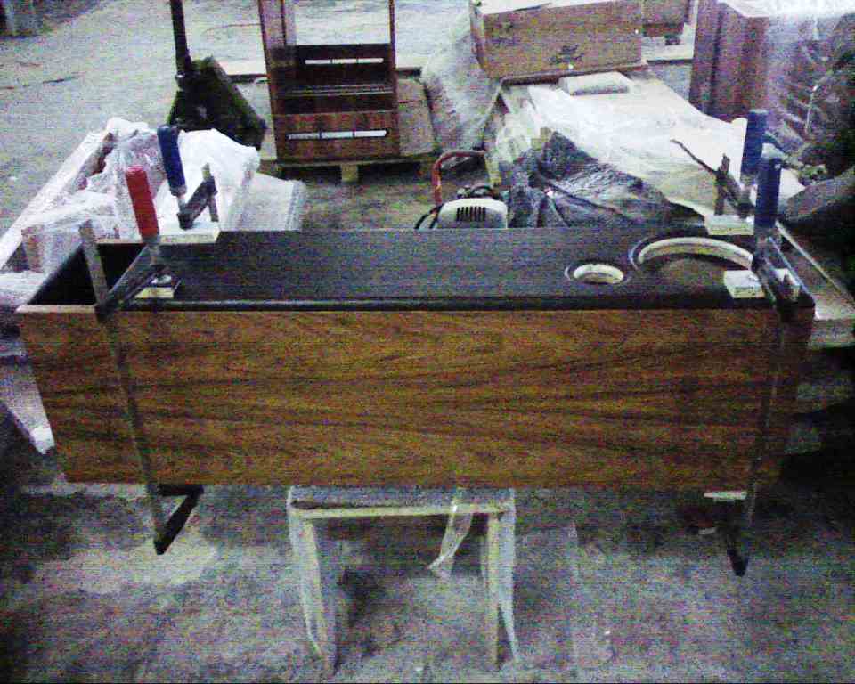

MesajScris: Mie Iun 08, 2011 8:36 pm

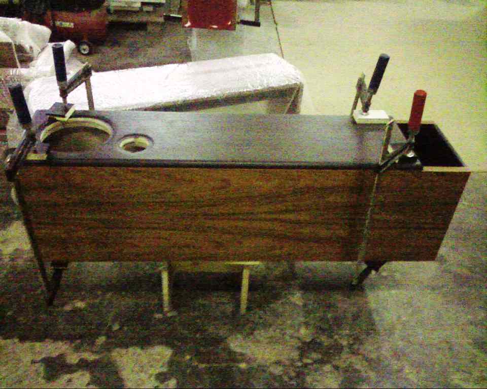

Cateva imagini din timpul ansamblarii........................imaginile au fost facute cu telefonul , scuze pentru slaba calitate
Sper sa am timp si pentru pregatirea documentatiei , dar doar daca voi fi multumit de rezultate , daca nu , nu .
Imagine0255.jpg [ 72.94 KiB | Vizualizat de 12581 ori ]
Imagine0256.jpg [ 76.43 KiB | Vizualizat de 12581 ori ]
 Subiectul mesajului: Re: Incinte VTP cu difuzoare CIARE
MesajScris: Joi Iun 09, 2011 4:33 am
Deoarece nivelul de finisaj dorit de mine nu s-a putut atinge , am folosit autocolant , aplicat peste vopsea........a iesit peste asteptarile mele ! Recomand tuturor !
