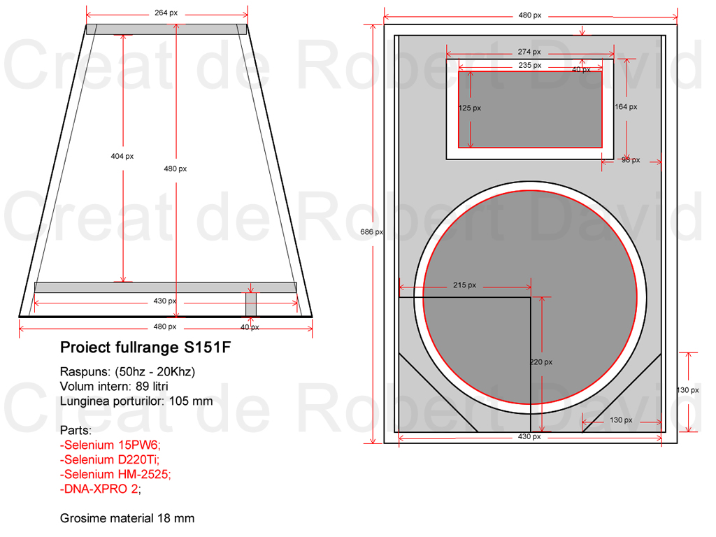

Este vorba despre un fullrange 15 + 1 numai cu, componente Selenium si filtru DNA- XPRO 2;
Am uitat sa trec in schita px = mm, mai multe detalii sunt trecute direct pe schita;
Cand vor fi gata voi posta fotografii cu ele terminate.

vezi ca ai uitat sa pui inaltimea incintei
 Subiectul mesajului: Re: Proiect Fullrange S151F
MesajScris: Mie Feb 23, 2011 12:30 am
Mesaje: 962
Localitate: Praga / San Jose
Multumesc pentru observatie Adi. Am completat ;).

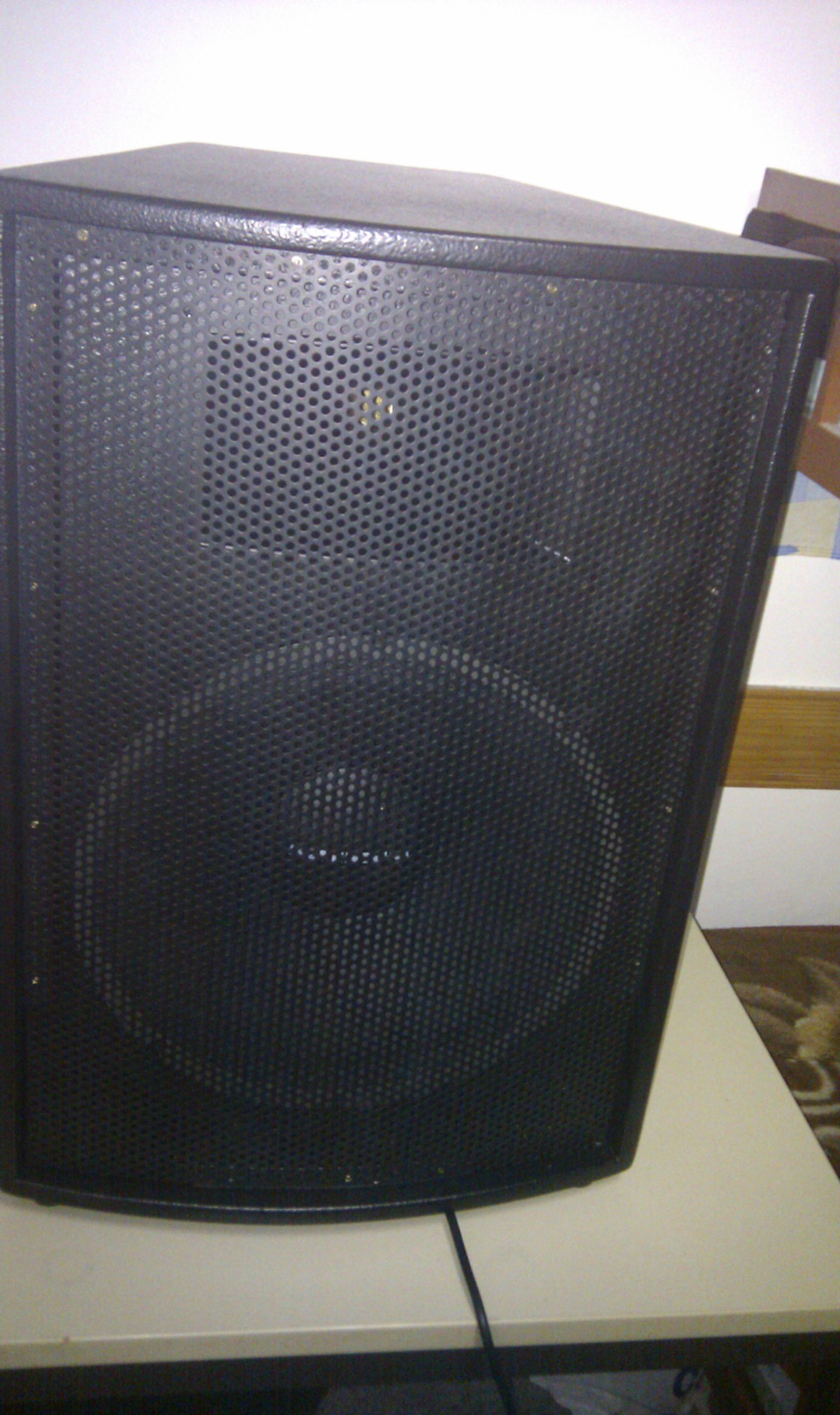

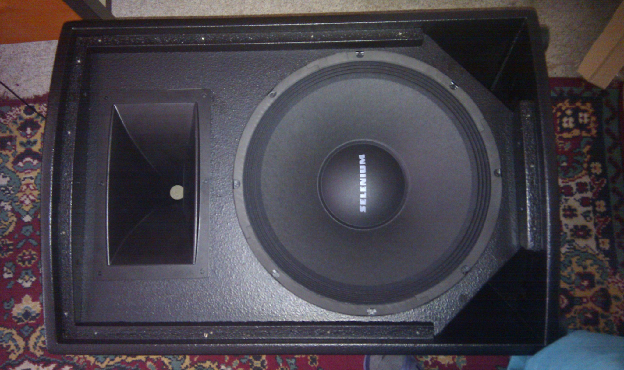

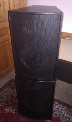

Am revenit cu poze, pareri si un video pentru a va clati ochii.
Sunt foarte multumit de ceea ce a iesit: finisajul, aspectul, si mai ales sunetul.
Cei 90l isi spun cuvantul si basul este unul bun (puse pe stativ), nu mai am nevoie de subwoofere.
La teste au fost prezenti Calin si Vali, Mircea gazda. Mai multe detalii, pareri pot da si dansii.
O mica precizare: voi schimba holdsuruburile galbene cu altele negre monacor(daca am inteles eu bine)

Dap, pot sa confirm faptul ca 15PW6 merge bine de tot in combinatie cu D220Ti si filtru DNA XPRO2
Volumul mare al incintei isi spune cuvantul iar zona de joase este foarte bine reprezentata.
Initial ramasese faza inversata pe unul din canalele din procesor si boxele sunau cam ciudat si fara bass. Mai aveam putin si-i luam la bataie pe Fubu si pe colegul lui pt ca a gresit firele pe mufa boxei. :lol:
In final am descoperit greseala si i-am privit pe toti cum raman blocati la cat bass aveam din niste difuzoare aparent inofensive
Echipamentele de test au fost:
Mixer Yamaha MG24/14FX
Procesor ECLER DP400
Amplificatoare ECLER DT6800 (2x3350W RMS/2 ohmi)
Am fortat nota pana la clip, fara nici un fel de problema.
singura setare din procesor a fost highpass la 48 de Hz cu 24dB/octava, corectiile pe mixer au fost la 0
