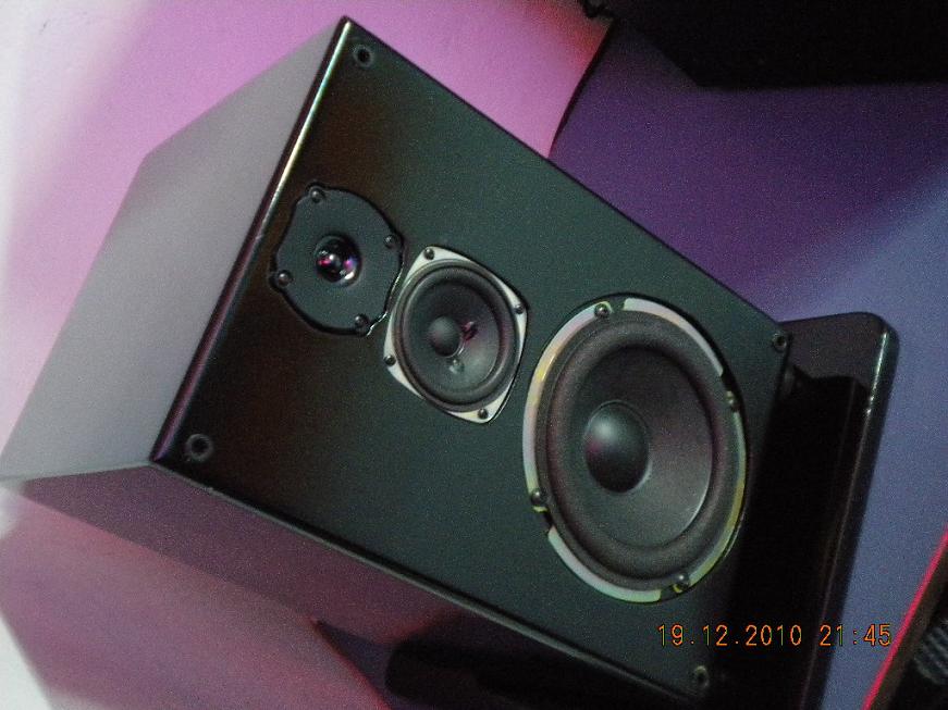

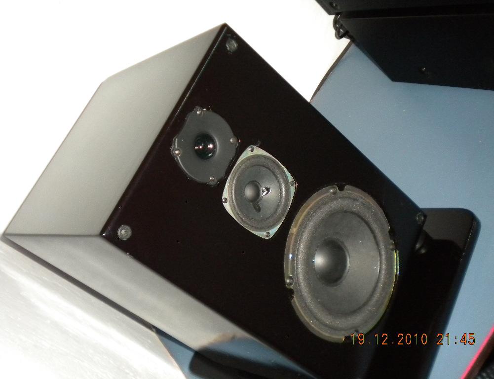

Sa trec la subiect:
Am realizat asa ceva, a iesit bine, am vrut sa dau omului niste sfaturi .. "contact me & iti fac eu" NOT!
Daca doriti , fac niste poze cu proiectul urmator, boxa hi -fi ,3 cai !
Plac ft . mult si boxele hi-fi , frumoase-elegante ,am mai realizat ft . multe, lucrez pt. mine :) ..CUM E si SISTEMUL MEU DE SONORIZARE pe care am prezentat!
Daca mai doresc clienti, fac un web cu forum si asa mai departe.. :wink: ..si fac reclama pe acolo!
Inca un lucru: nici asta nu e ieftin!Sculele hi-fi bune, costa..chiar si boxele unicate :wink:
A vazut cineva pe forum,dintre voi ca fac reclame ca realizam boxe la comanda? :roll:
Pt. Marius : din pacate n-am alte poze(am sters) in realitate arata mult mai bine!
