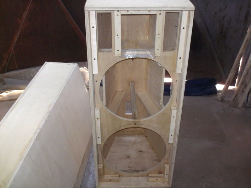

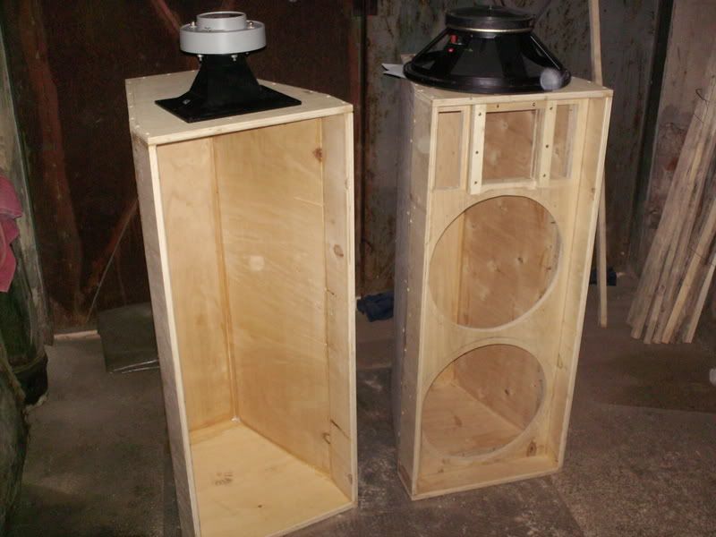

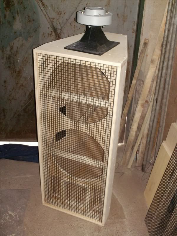

azi am inceput constructia unui sistem format din doua topuri si patru basi.
topurile sunt cu 2x 15'' + 1x 2''.
basii sunt cu 1x18''. sigma pro 18.
material : placaj de 15mm din esenta de plop.se lucreaza foarte usor ,nu mai trebuie sa dai gaura pentru surub ca nu se crapa !
plasa gauri patrate de 12mm, burete fono. si pufere dela Mircea.
800 suruburi ,4 tuburi aracet si multa rabdare...

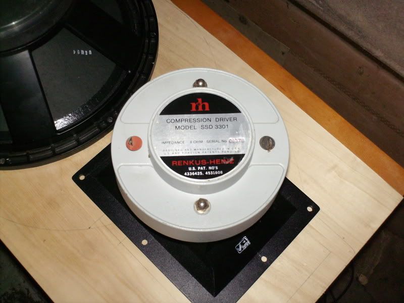

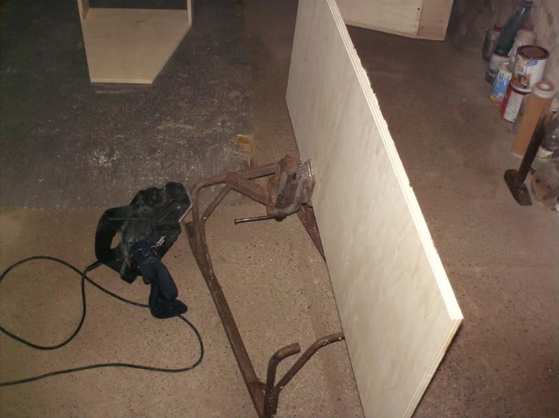

MesajScris: Dum Iul 11, 2010 11:05 am
Mesaje: 518

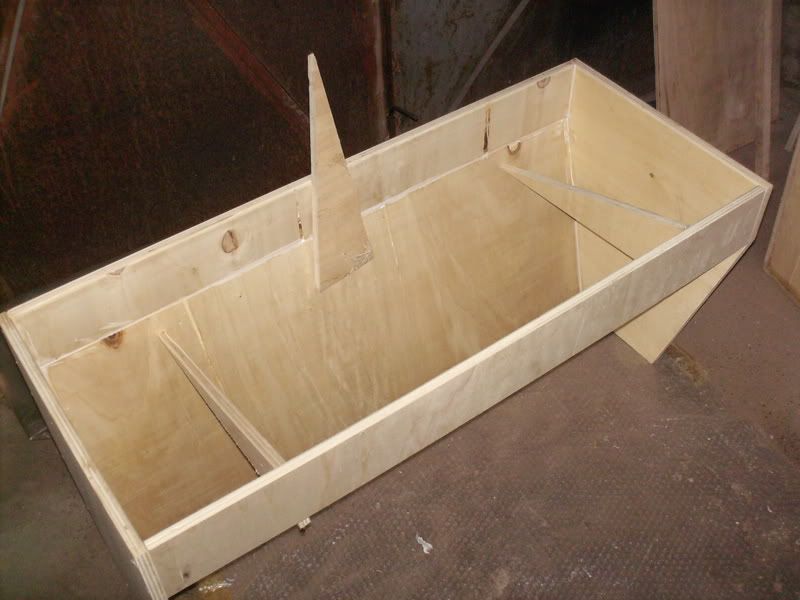

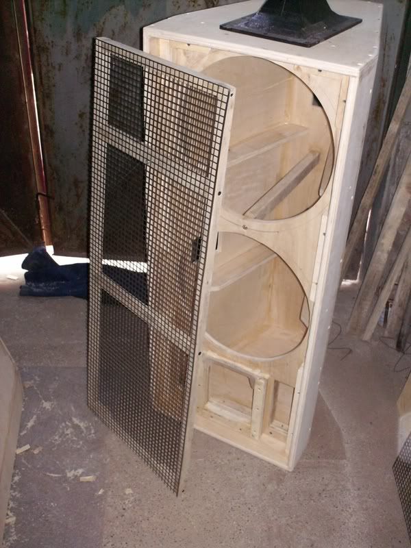

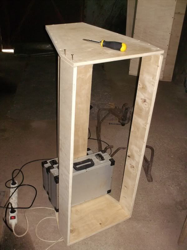

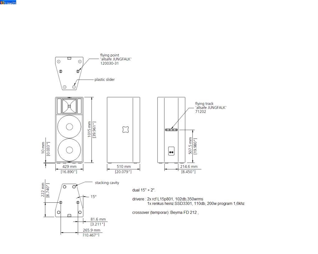

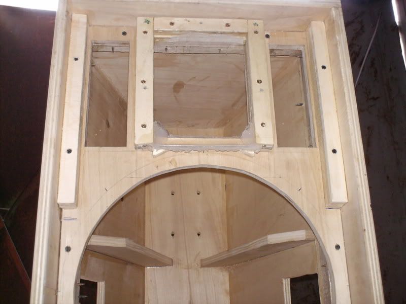

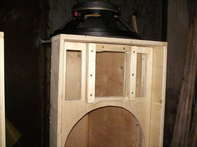

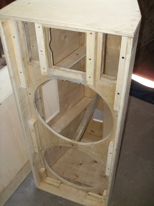

scarface scrie:
Ce difuzoare pui in topuri?
2x L15P801 rcf si 1x SSD3301 renkus heinz
si alte poze din timpul constructiei
gentile tin placa vertical ,cele mai bune holtzsuruburi sunt cele din imagine.
dispozitiv improvizat pentru obtinerea unghiurilor cu rindeaua electrica.
alinierea perfecta a muchiei.
dri-varu'
palnia
dupa doua zile de munca singur fara nici un ajutor.
Ultima oară modificat de C.Stoica pe Dum Iul 11, 2010 12:38 pm, modificat de 2 ori în total.
 Subiectul mesajului:
MesajScris: Dum Iul 11, 2010 12:48 pm
Mesaje: 19933
mersi pt modificare

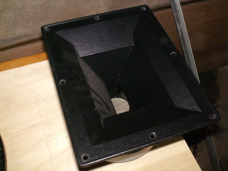

BTW
hornul este Beyma TD360 (parca ziceai ca nu ai date despre el)
MesajScris: Dum Iul 11, 2010 1:05 pm
Mesaje: 518
mersi de informatie . nu aveam datele si nici nu stiam de unde sa-l iau.
sa cred ca montarea se face ''vertical''.

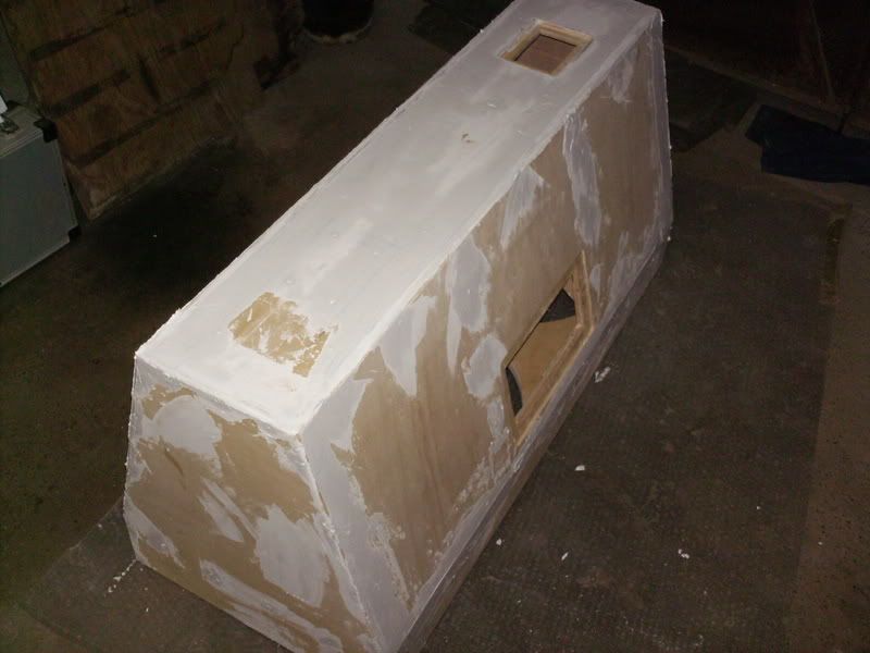

MesajScris: Dum Iul 11, 2010 1:42 pm
Mesaje: 518
proiect bass

BTW
hornul se pune in picioare pentru dispersie orizontala de 60 de grade
MesajScris: Dum Iul 11, 2010 10:01 pm
Mesaje: 518
BTW
hornul se pune in picioare pentru dispersie orizontala de 60 de grade[/quote]
asta era dilema mea . l-am montat vertical, asa am considerat si eu ca e mai bine. A fost o aventura sa inghesui toate difurile acolo.
Am folosit o metoda de a iesii cu palnia peste un dif.maine poze.
