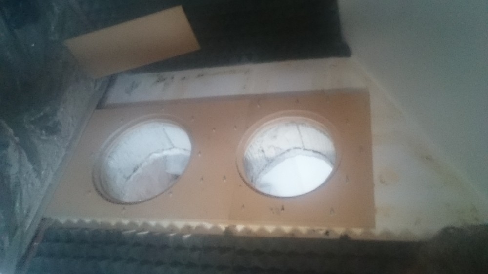

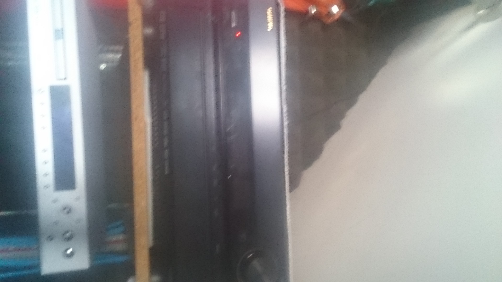

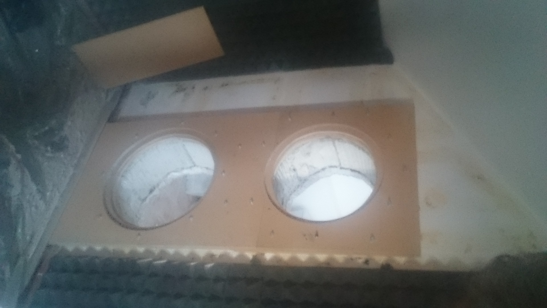

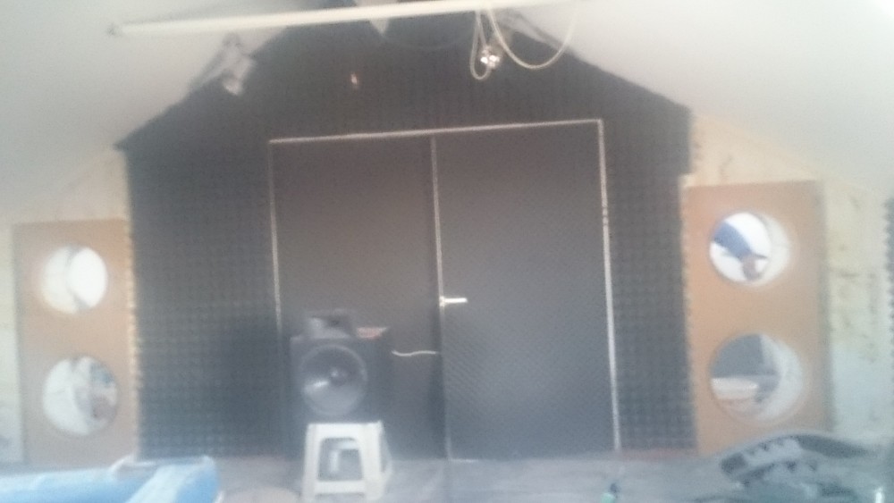

Cred ca toată lumea cauta linearitate.....eu încerc asa....
14522409511841000872970.jpg [ 367.49 KiB | Vizualizat de 5074 ori ]
1452240925302-1426360053.jpg [ 369.84 KiB | Vizualizat de 5074 ori ]
1452240881228-288530695.jpg [ 362.69 KiB | Vizualizat de 5074 ori ]

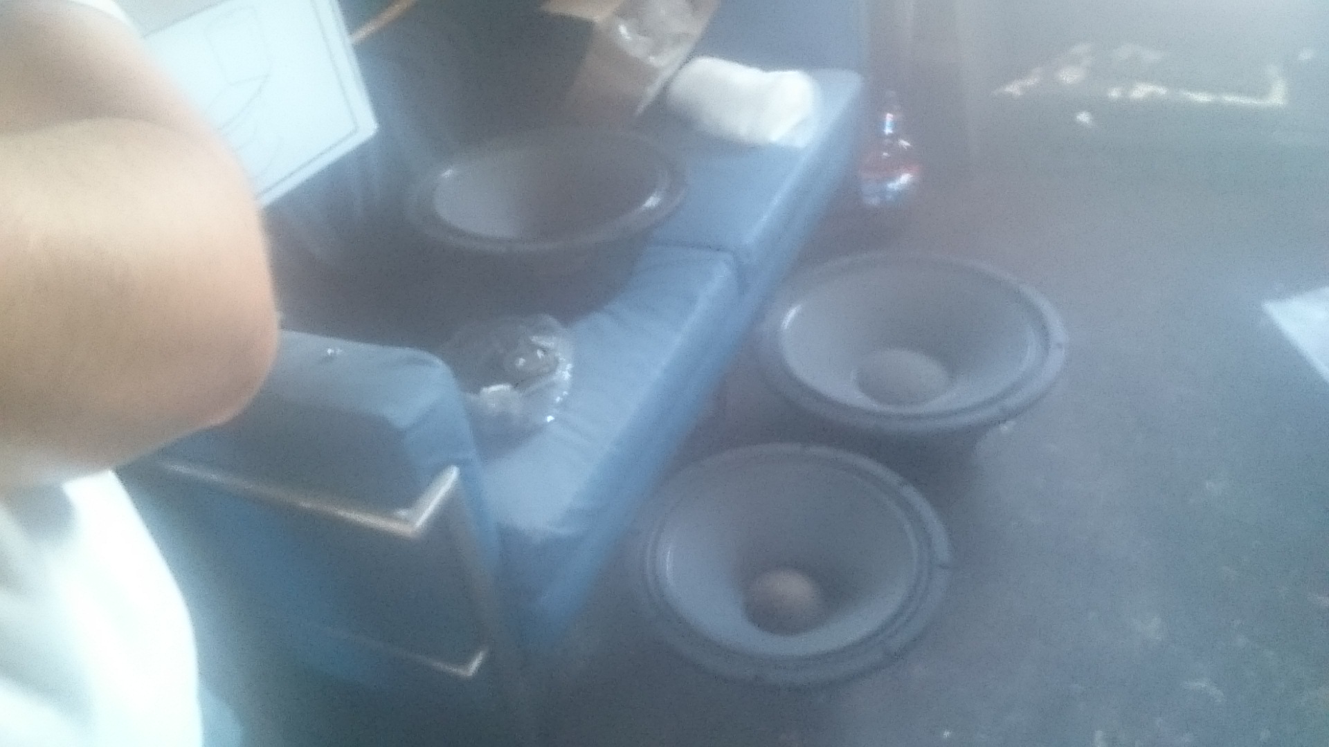

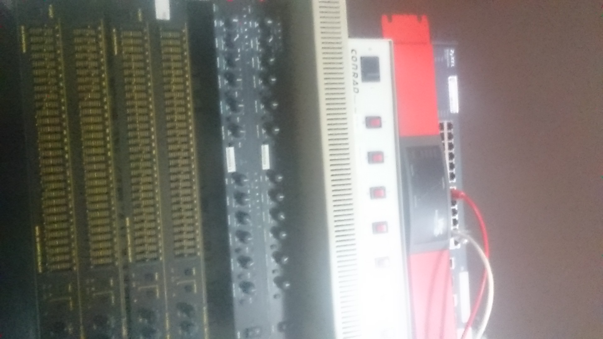

Eu merg pe 5 cai...Un procesor care îmi da din ieșirea de sub pana la 80 setat de mine și frontul care e de la 80..... Îl trimit în 2 crossovere pe 4 cai
1452243587039-1351011221.jpg [ 341.85 KiB | Vizualizat de 5071 ori ]
14522435398851608163512.jpg [ 368.68 KiB | Vizualizat de 5071 ori ]
 Subiectul mesajului: Re: Proiect boxe - Tower sau alta forma?
MesajScris: Vin Ian 08, 2016 11:21 am
Eugen , imi place ca ai un antebrat muncit la sala ... e clar ca-ti plac lucrurile foarte bine facute si esti suficient de atent la detalii .
Pentru posteritate merita sa studiati o incinta adevarata cu 5 cai avand filtru pasiv si corectie activa , de la Carver :
