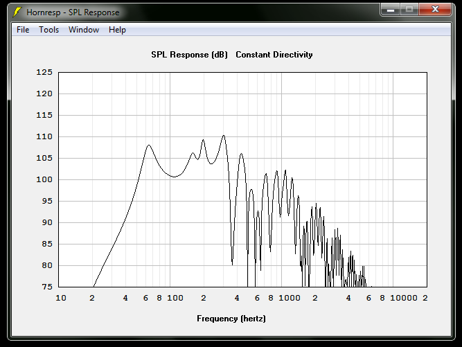

Oare cum ar funcționa cu E12 250N , pentru ca l-am văzut într-un proiect bandpass chiar aici , pe forum .....
Poate cineva sa facă o simulare ?

asta e
E12.png [ 45.91 KiB | Vizualizat de 6480 ori ]

O fi bun ?
Poate funcționa neprocesat , doar cu un crossover si subsonic ?
Spun asta pentru ca simularea raspunsului acustic nu este chiar litera de lege....sunt destule variabile .....
Pare a avea avantaje majore : prețul , dimensiunea , greutatea , răspunsul acceptabil ....
Ce părere aveți ?
