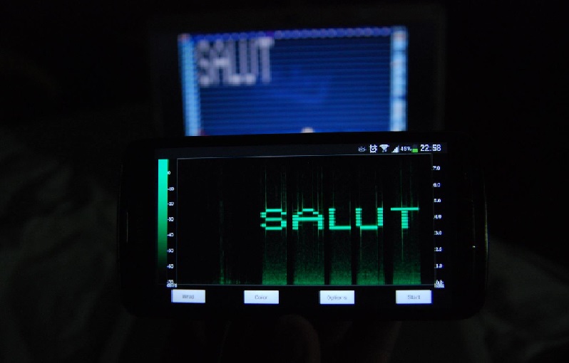

Adica ai avea nevoie de o camera anecoica sau semianecoica (Cu un zgomot ambiental de sub 25dB(A) sa zicem ca ar fi suficient). Ceea ce nu e chiar DIY dar am spus ca dispun de asa ceva. + micofon pentru masuratori cu un soft aferent cu licenta bla bla bla.
Astfel, se poate masura raspunsul difuzorului pe un segment de frecventa. Sa zicem ca e gata cutia si prima masuratoare este la cea de bass intre 20 - 80Hz. In functie de grafic se calculeaza si se construieste filtrul.
Sa zicem ca am ales difuzoarele... si am facut deja boxa cu forma pe care am vrut-o eu. Se ia boxa, se duce in laborator si se urmareste curba de raspuns a boxei din difuzoare chinezesti. Aceasta curba nu va reprezenta difuzorul in sine ci ceea ce produce tot sistemul (adica tot ansamblul gata montat).
Se fac masuratori pe fiecare difuzor si se urmareste curba optima a acestora. Dupa ce se obtin cele 5 grafice se pot calcula filtrele care sa corecteze curba difuzorului si a incintei. DECI, corectia se face pe raspunsul dat de INCINTA + DIFUZOR + REZONANTE etc.
Eu asta vreau sa fac, sa obtin acea curba "la ureche" nu prin calcule si grafice teoretice ci prin MASURATORILE FINALE.
Ce ziceti, putem discuta pe subiect?
Comentariu fişier: Putem face si o spectrograma :D
12038579_1051698634854602_7494921743861214615_o.jpg [ 62.1 KiB | Vizualizat de 4873 ori ]
