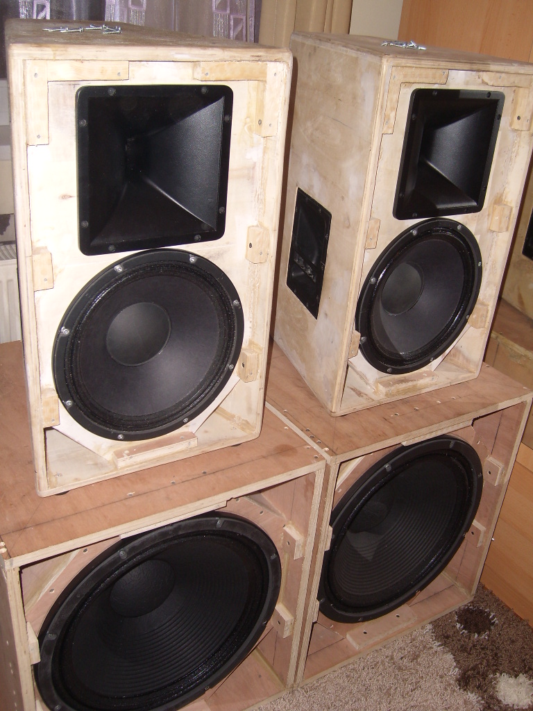

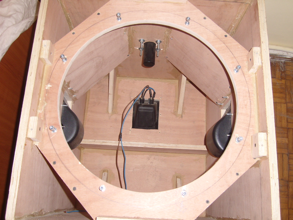

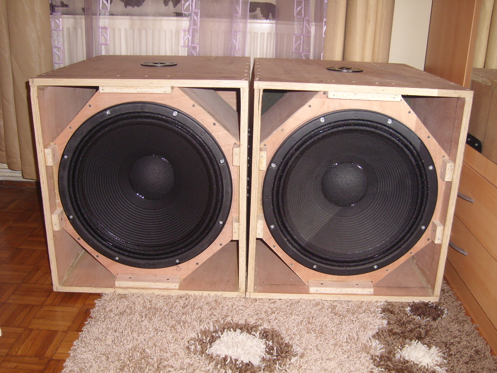

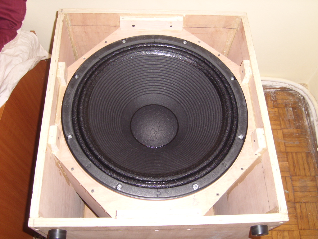

Cam asa arata sistemul acum :D,din cauza oglinzii din dreapta apar tot felul de refractii ,nu sunt murdare difuzoarele :P
Am incercat o mochetare,dar nu a iesit,o sa pun poze si cu ele finisate.

salut...suna bine basii cu tipul asta de rezonator?
ai avut in trecut sau ai facut vreo comparatie cu incinte cu rezonator clasic, adica pozitionat jos.
ms
www.bygmstudio.ro
 Subiectul mesajului: Re: Sateliti C12-300MB+BMD450II+PH220 si subwoofere cu C18EL
MesajScris: Vin Dec 17, 2010 8:12 pm
Da,suna bine si ai mai multe de castigat: ai suprafata mare (nu pufaie aerul prin porturi) si ranforseaza foarte bine incinta,singurul impediment e ca ocupa mai mult spatiu intern decat porturile din pvc.

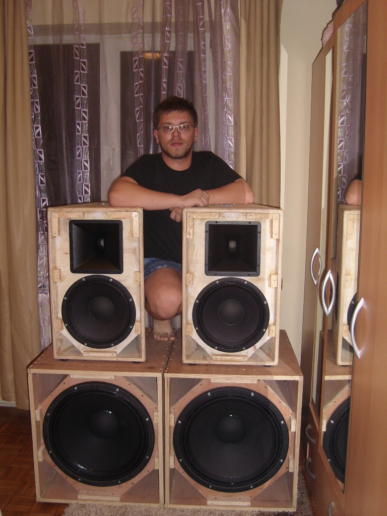

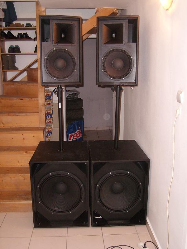

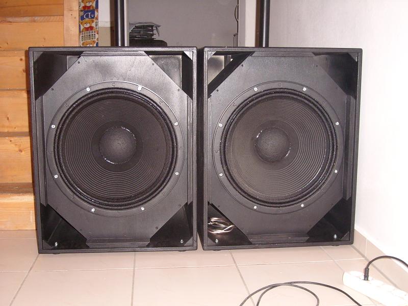

Am schimbat incintele :
-basii la 175 intern util ,acordaj 44 hz viewtopic.php?f=92&t=11716,
-satelitii tot la 45 intern util ,acordati la 60 hz ,proiect derivat din viewtopic.php?f=92&t=9857
Multumesc domnului Dan si lui Mircea pentru ajutor !
Urmeaza tabla perforata,manerele si mocheta.
Basii sunt intradevar voluminosi ,dar la 32 de kg /bucata pot sa ii car singur,satelitii au 19 kg/bucata.

Eu doar le-am desenat si am montat difuzoarele,au fost construite la Severin.

E doar un strat de grund,urmeaza sa fie mochetate :P
