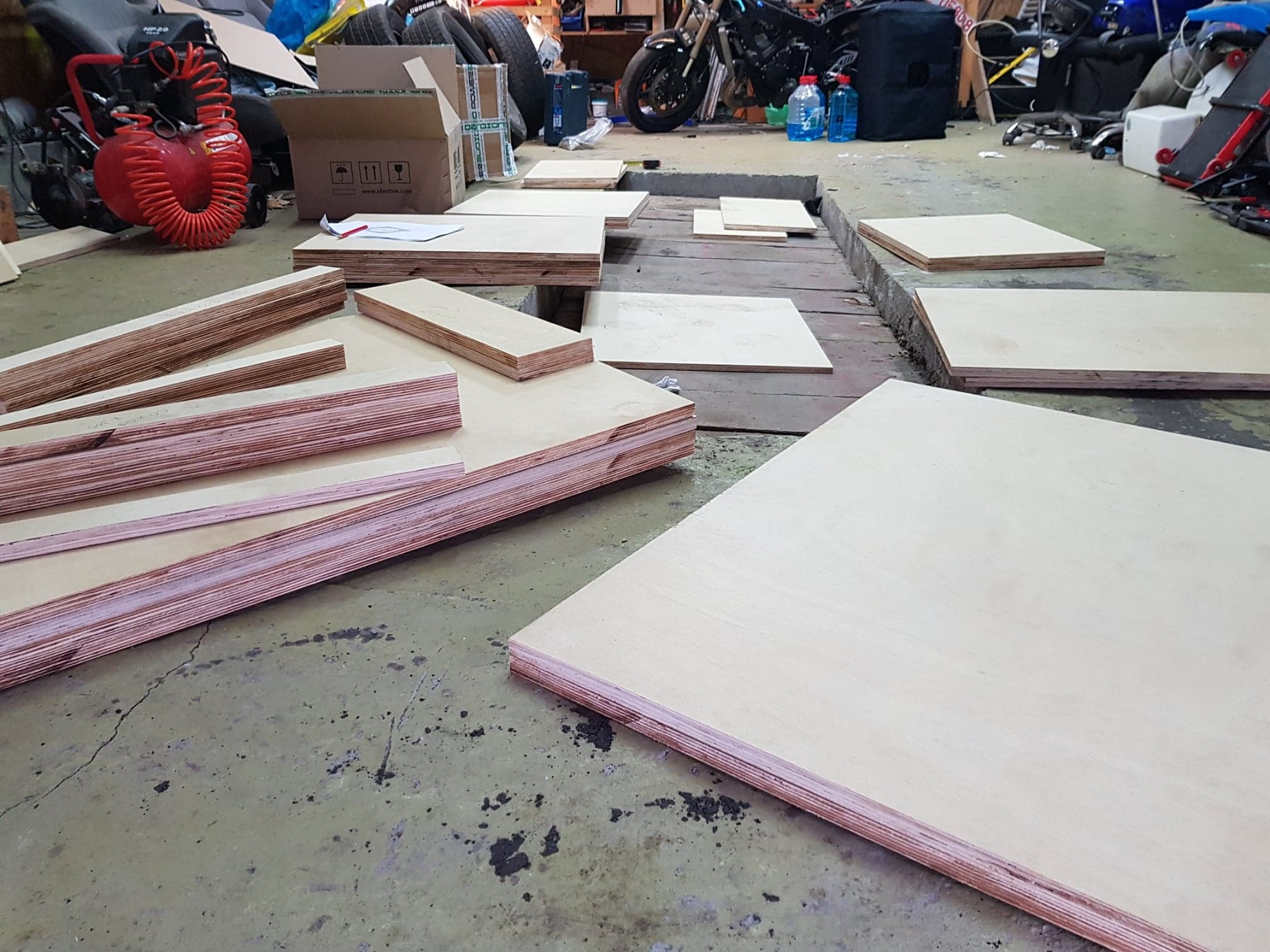

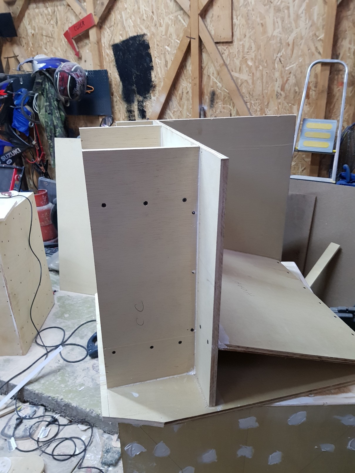

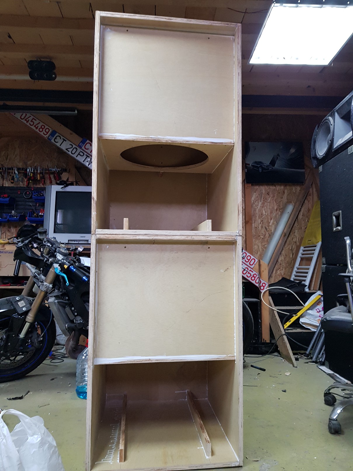

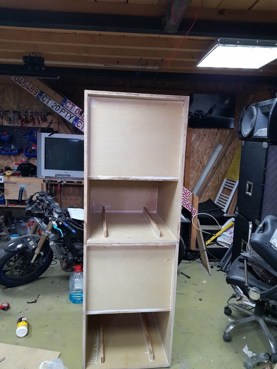

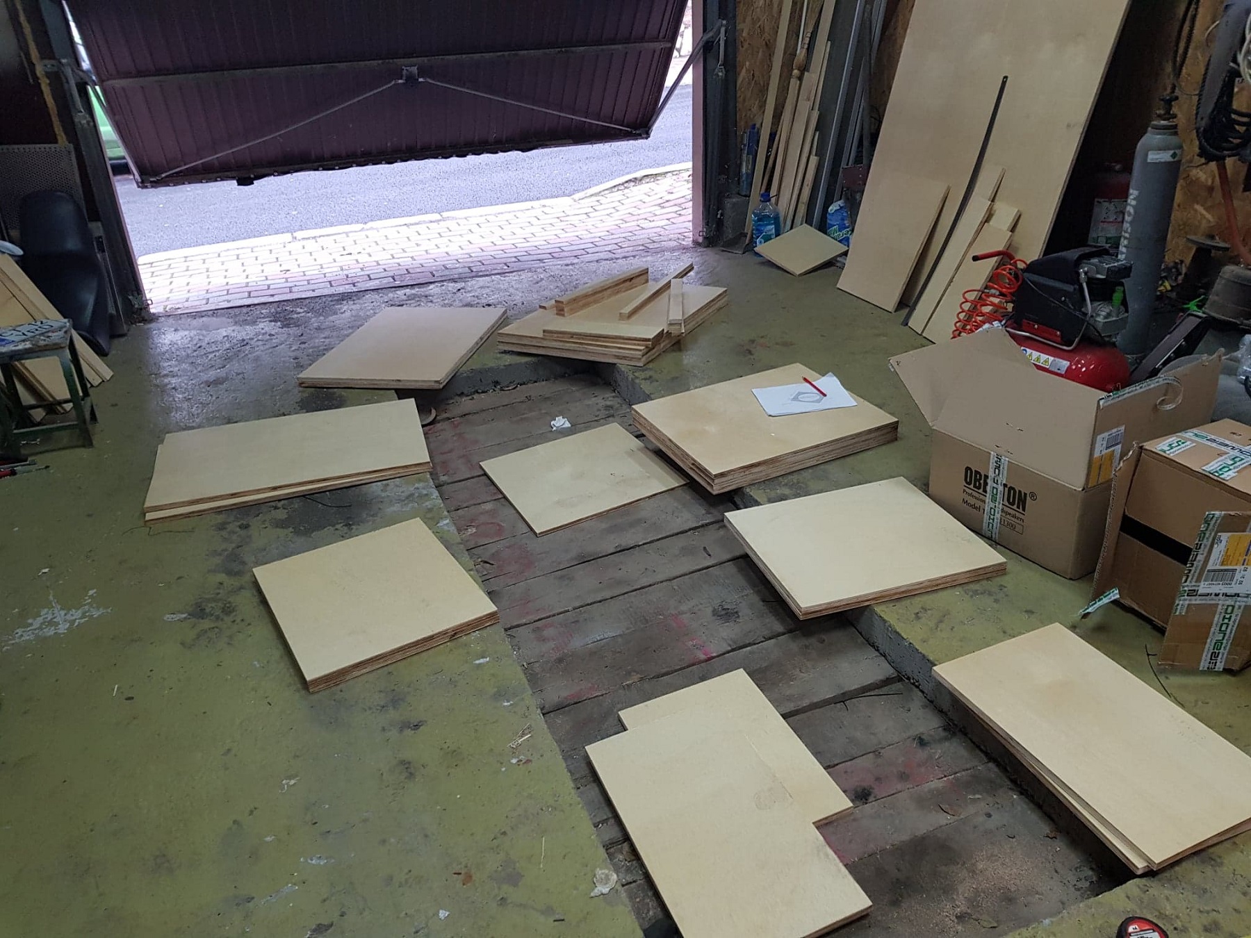

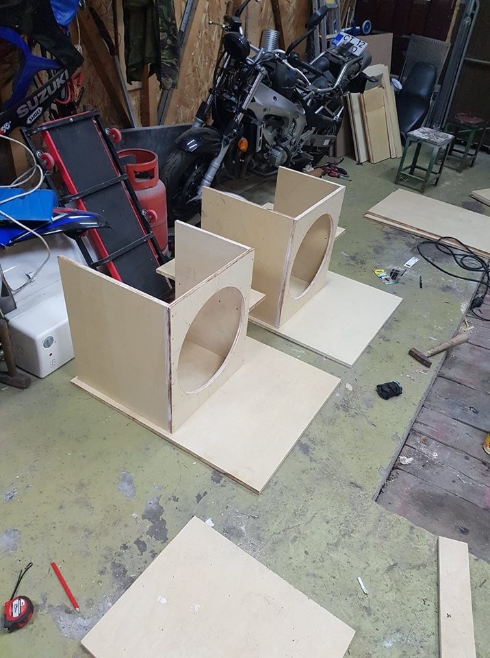

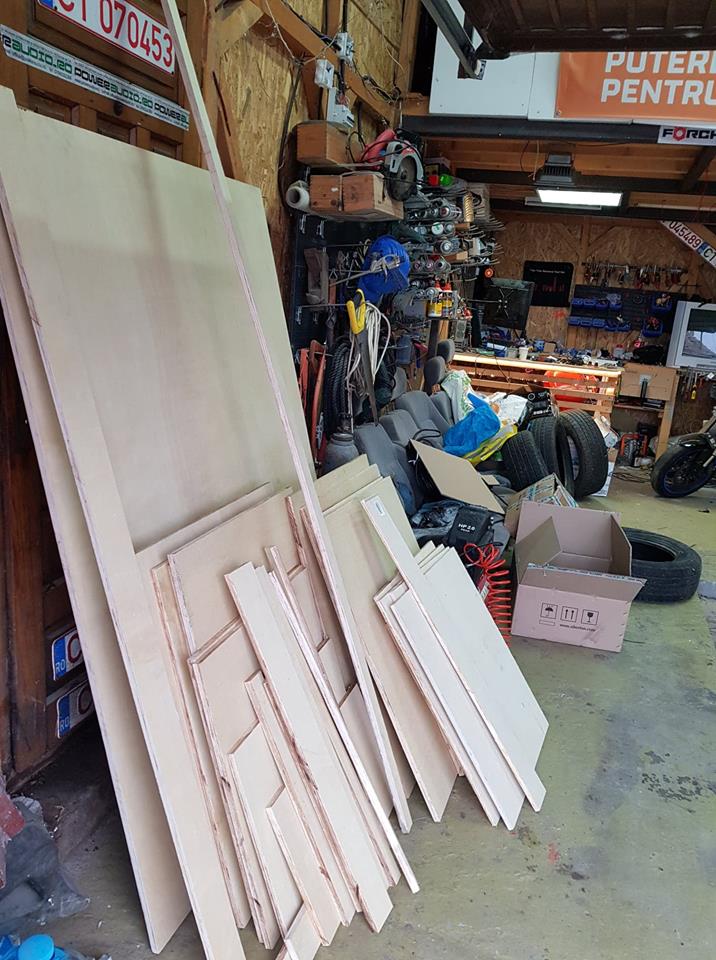

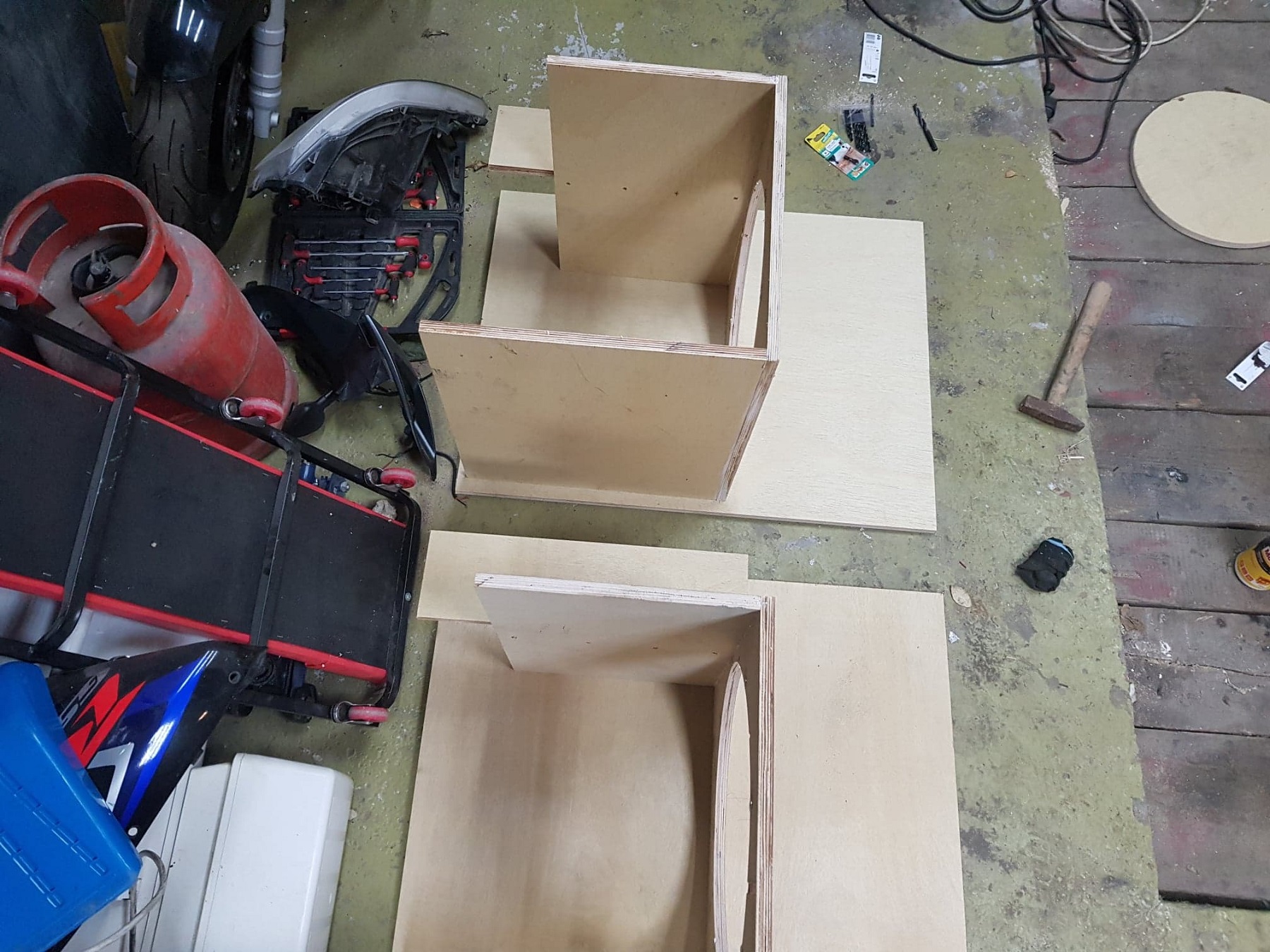

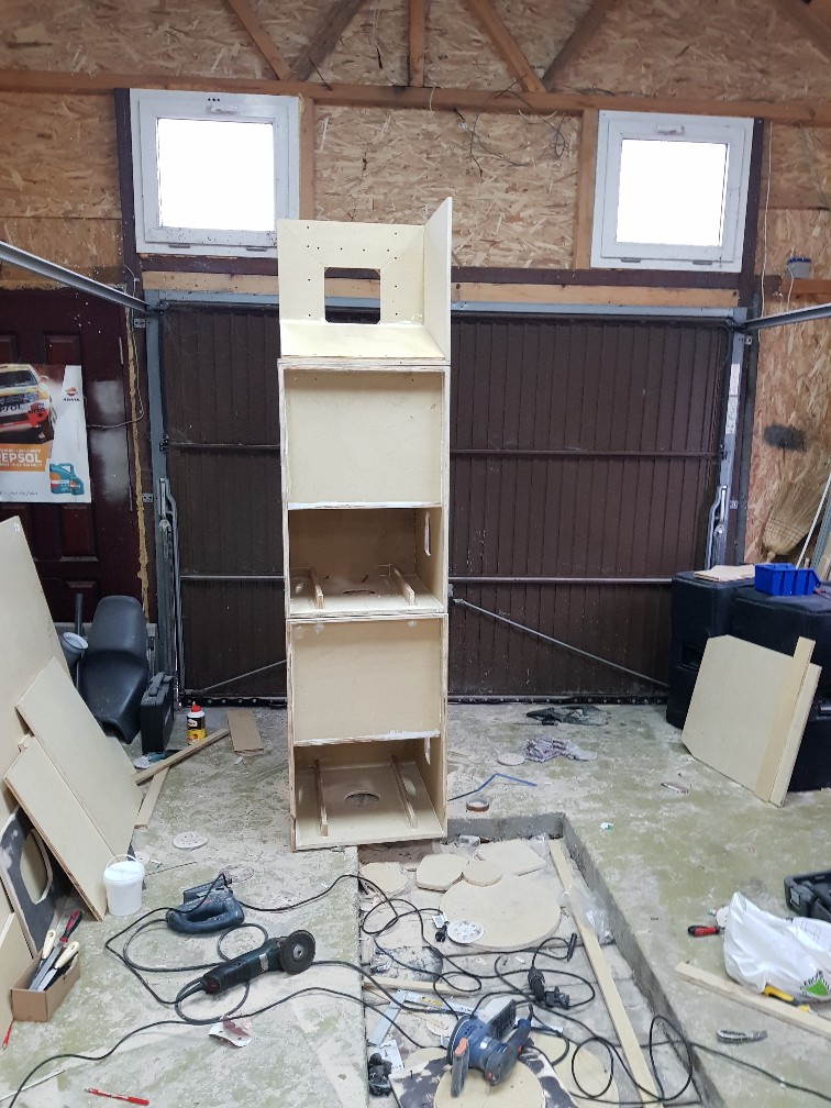

Cam asta am reusit sa realizez astazi in 3 ore. Cam greu de unul singur..
Toate placile au fost taiate la CNC.

MesajScris: Vin Ian 11, 2019 8:37 pm
incepe sa prinda contur, asteptam si alte poze ! 8)

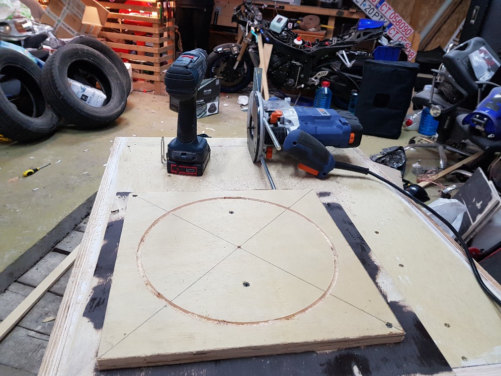

Sper ca pana la sf de weekend sa termin basii, sa frezez marginile, sa dau gaurile la manere si sa frezez pt a le ingropa, sa chituies toate suruburile chiar daca vine mocheta peste..greu de crezut dar incerc pt ca este vremea buna cat de cat. Sa vopsesc cu tuff cab piesele la vedere? Fata si camera din fata difuzorului?

Sper ca se observa in ultima poza pe usa scothu'l cu Power Audio care sta acolo de 4 ani.

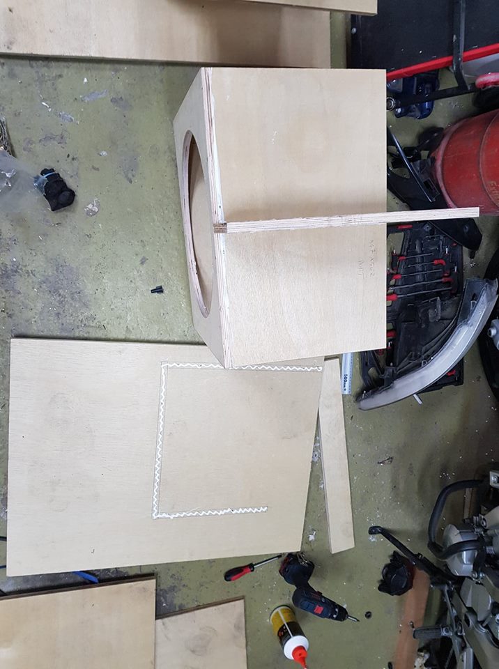

Mesaje: 117

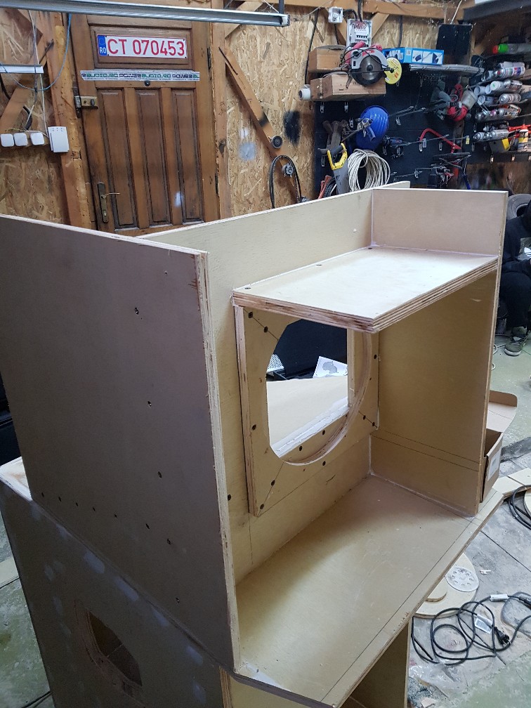

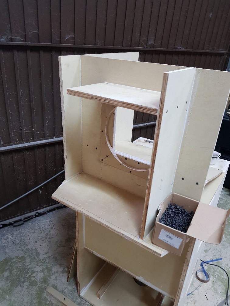

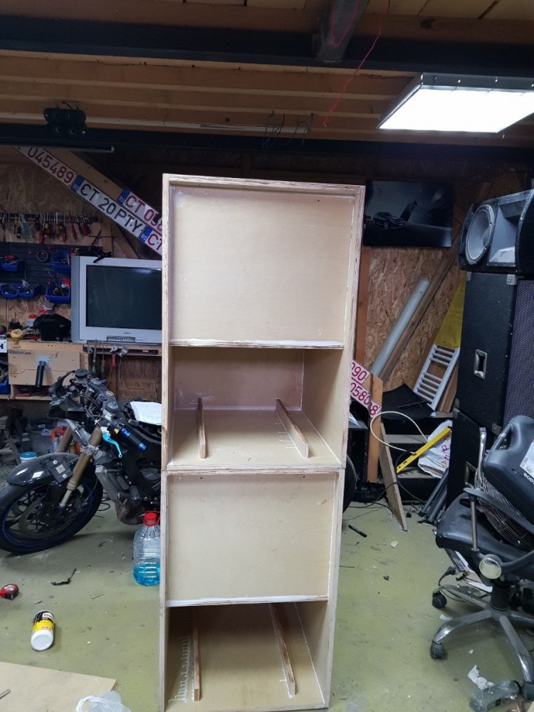

Multumesc. Am precizat mai sus ca voi freza marginile.
Atat am reusit astazi sa fac, frigul si oboseala isi spun cuvantul.
Probabil voi continua maine cu manerele.

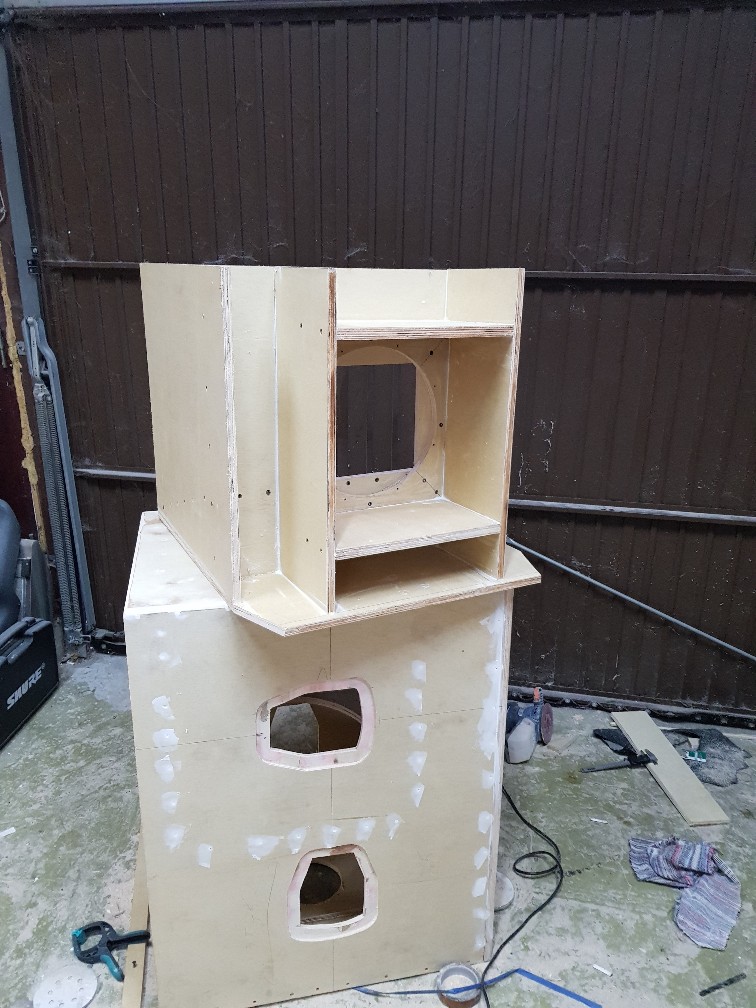

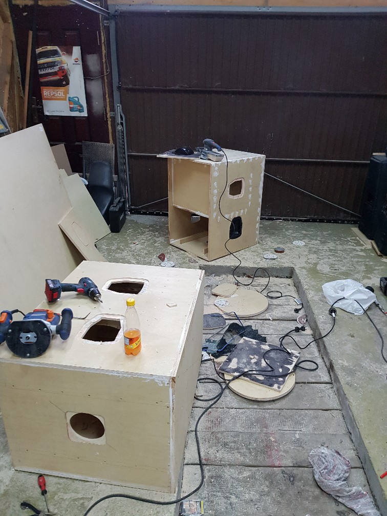

MesajScris: Dum Ian 20, 2019 4:19 pm
Mesaje: 117

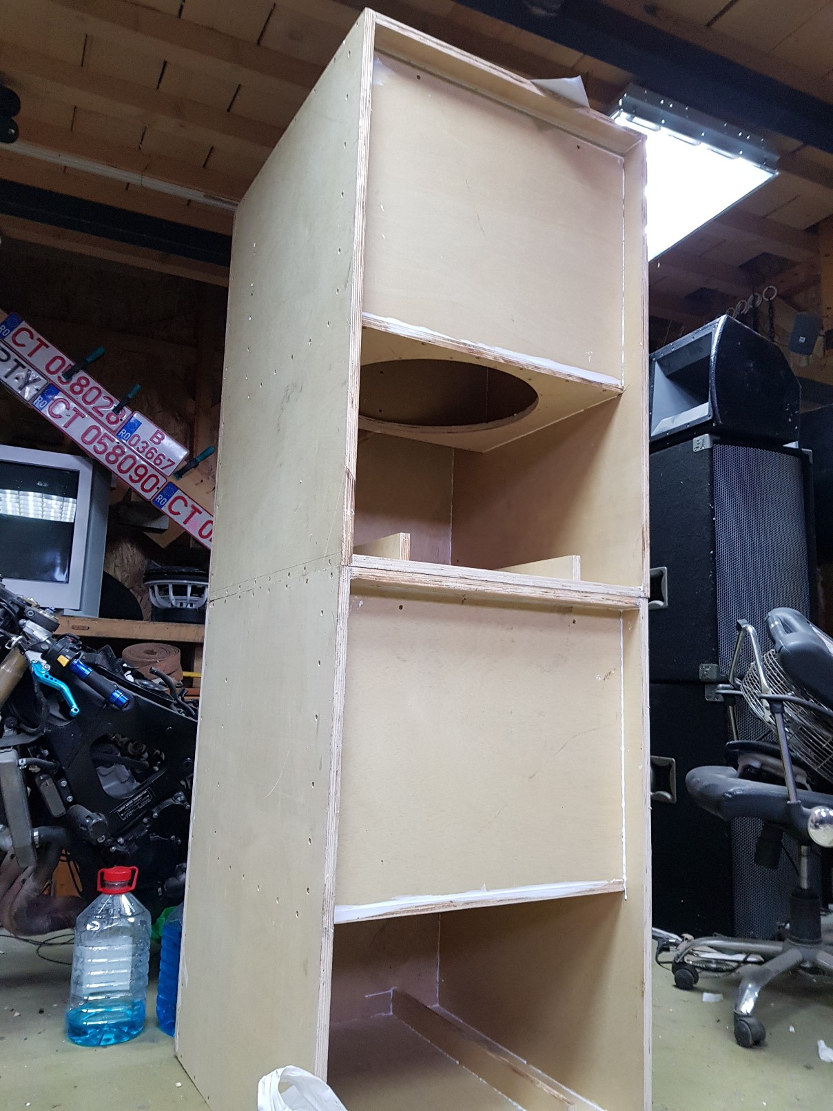

Intre timp

 Subiectul mesajului: Re: Clona XA 2
MesajScris: Lun Ian 21, 2019 10:34 am
Mesaje: 250
Arata bine! Lucrare ingrijita, facuta cu simt de raspundere.
Spor in continuare si asteptam poze pana la final!

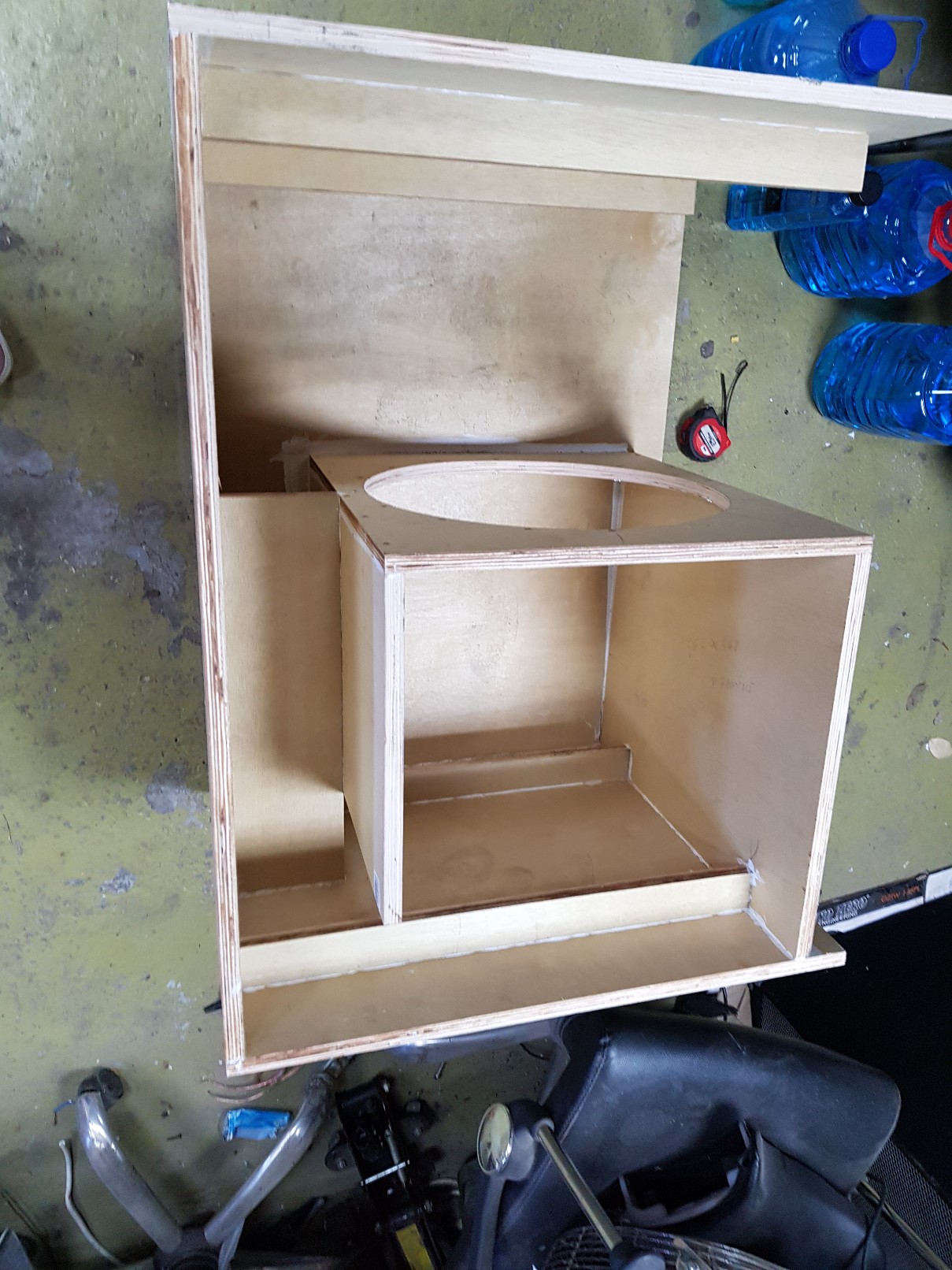

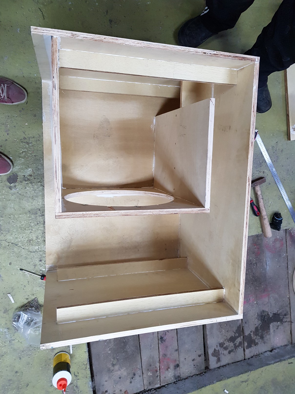

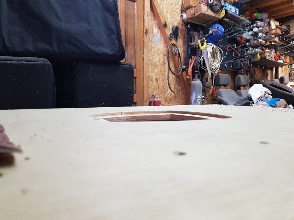

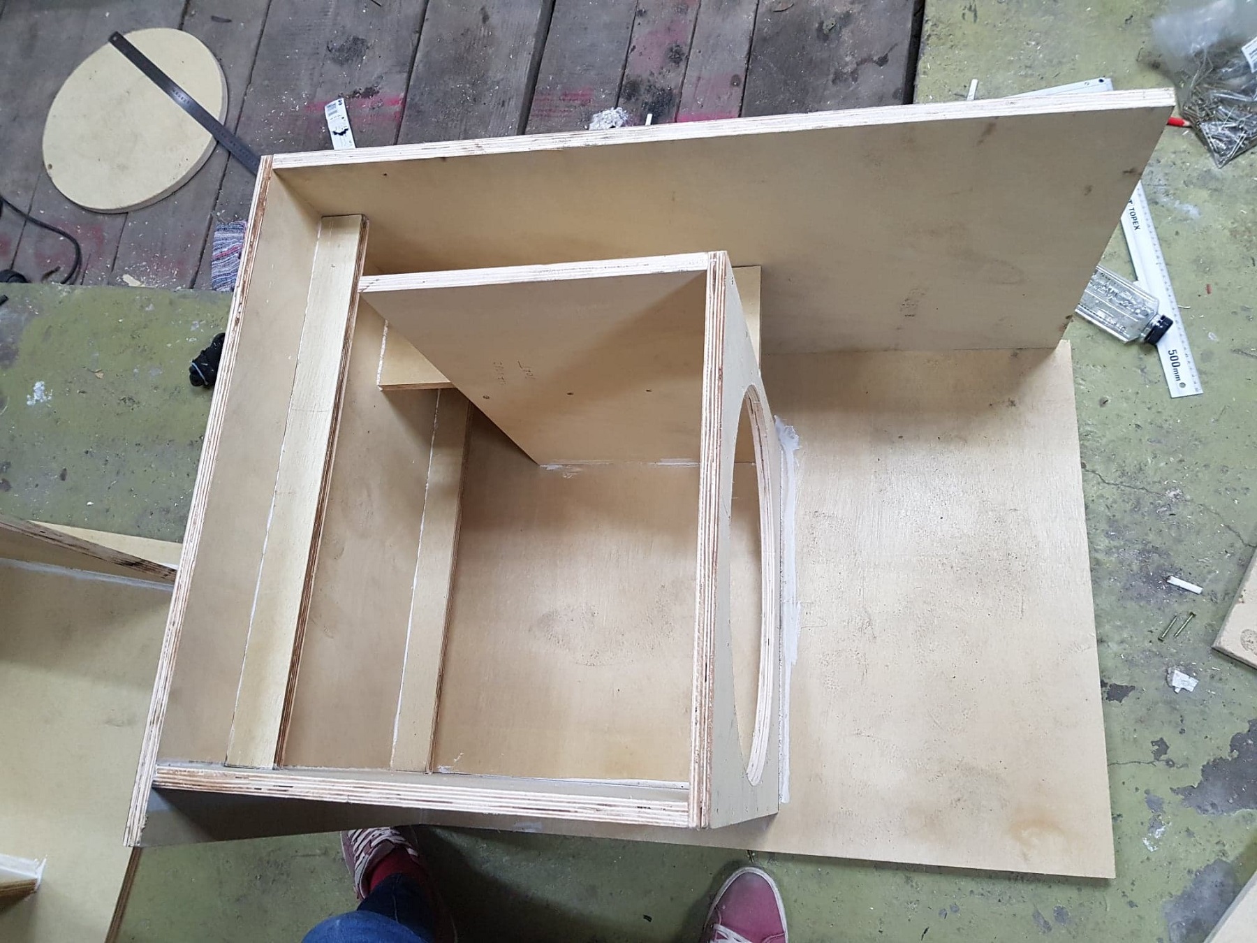

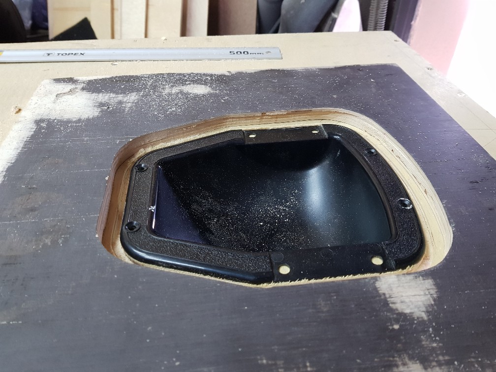

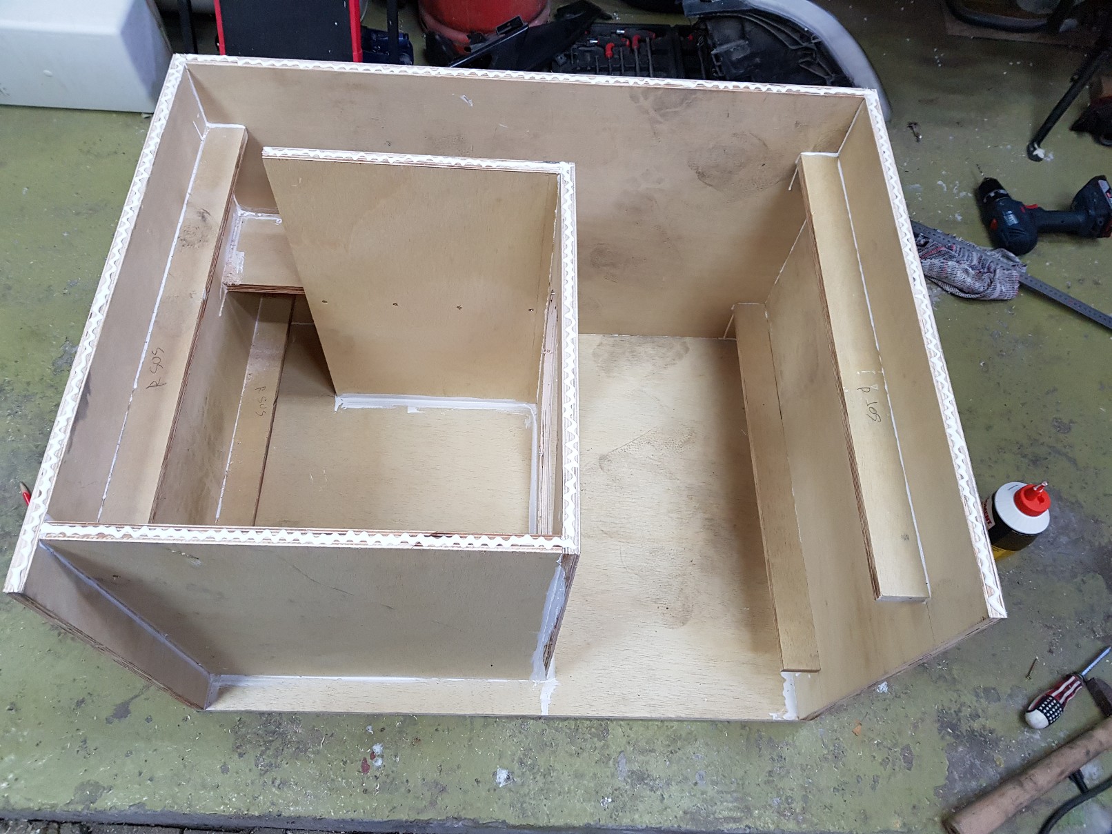

Daca tot ajung tarziu acasa, lucrez la detalii.

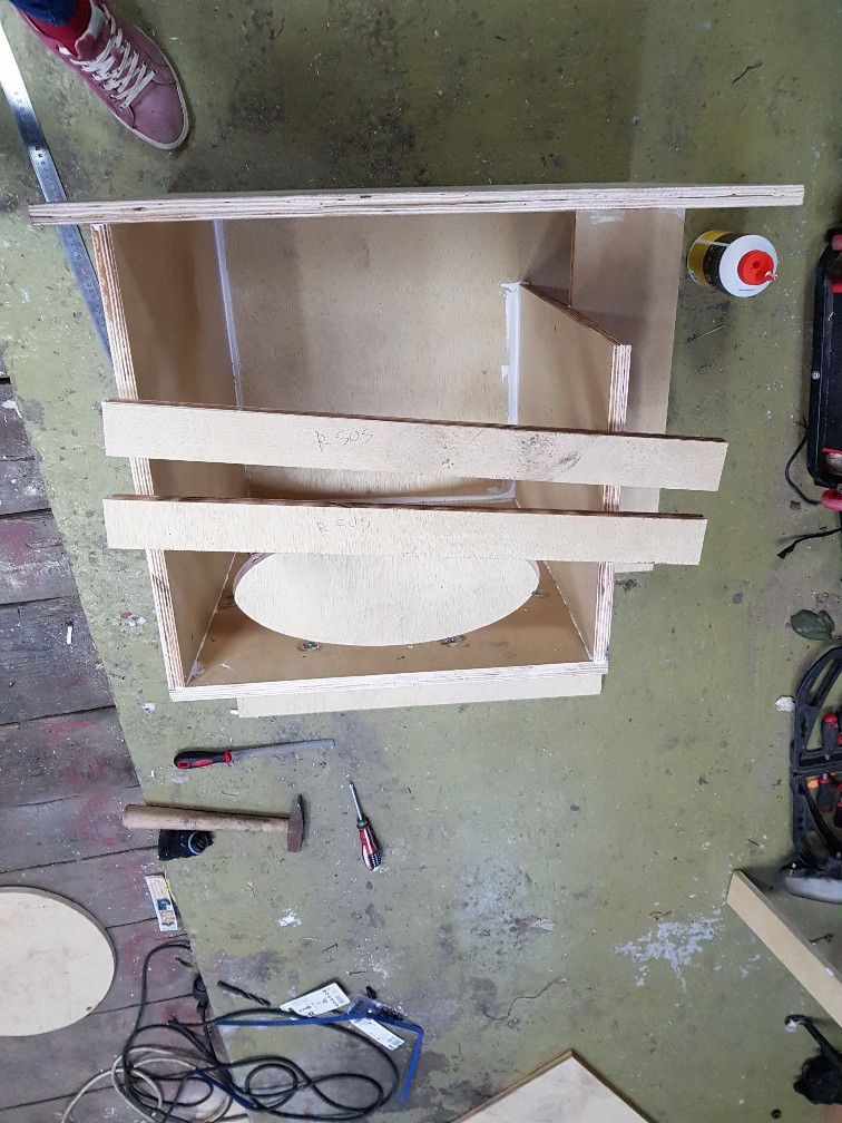

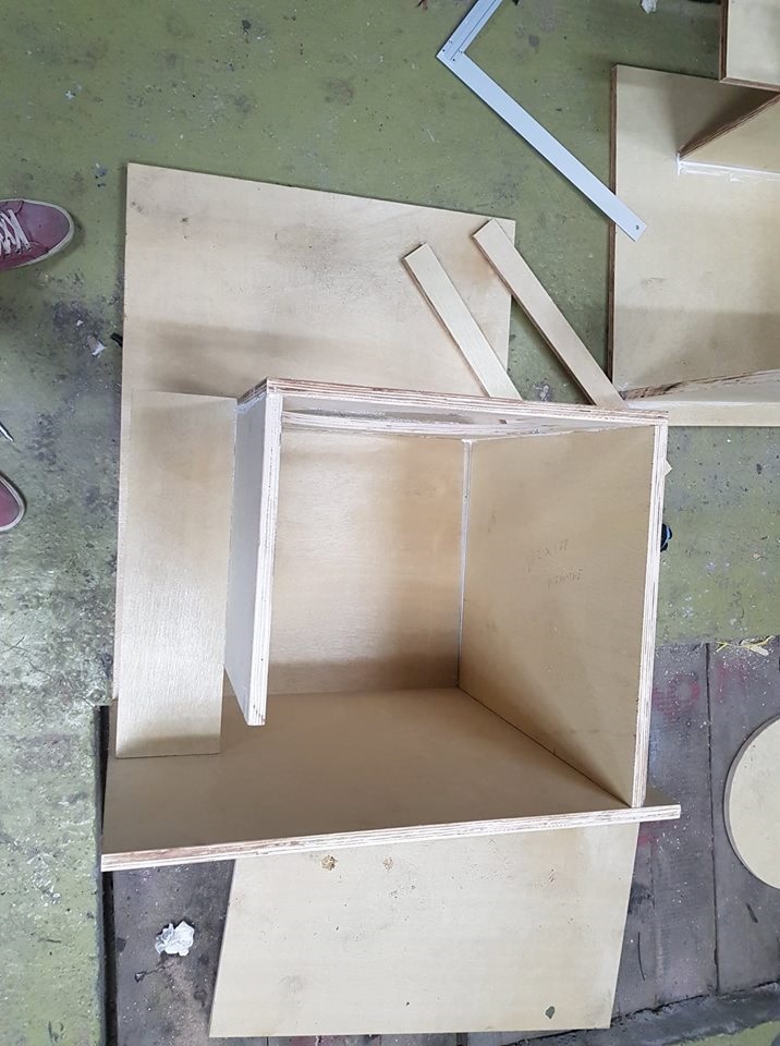

Am realizat ca am facut o greseala.

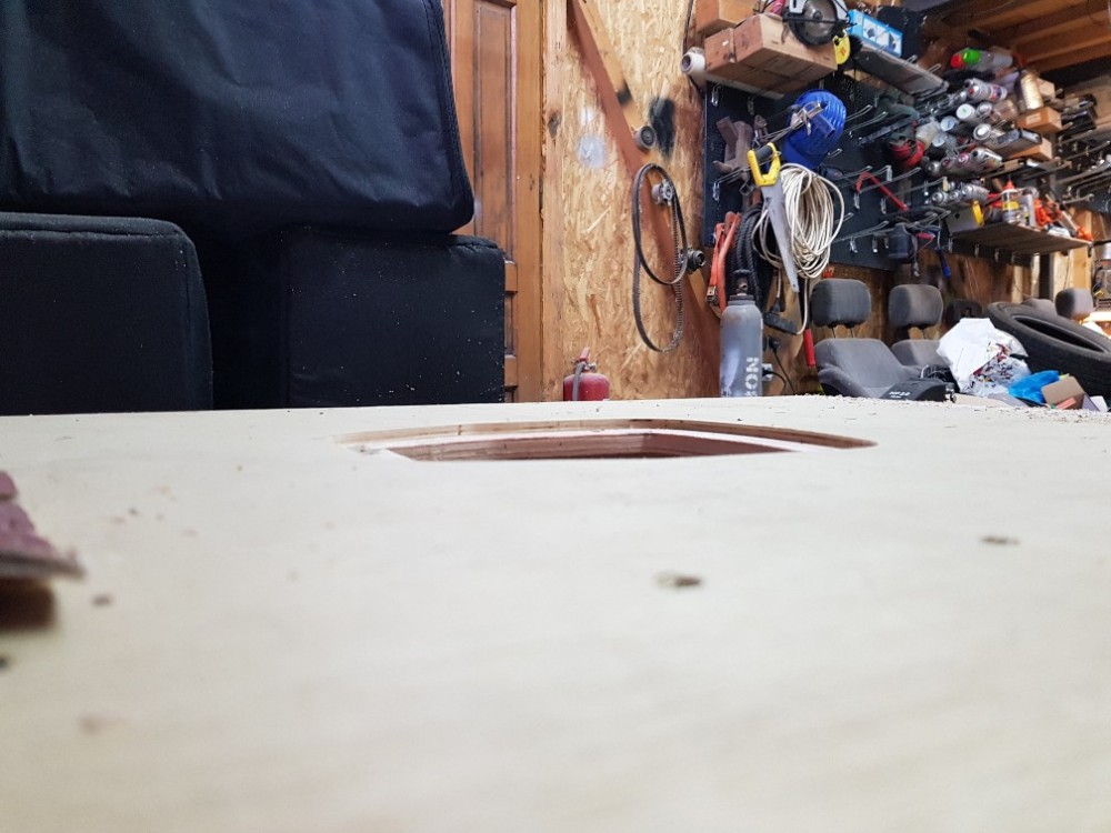

Camera de compresie trebuia sa fie 32.5x32.5x21cm adancime. Nu stiu din ce cauza am masurat 21 cm din prima placa, cea cu gaura patrata. Placa pe care vine difuzorul avand 18 mm grosime mi-a ramas adancimea de 19.2 cm. Nu stiu cum va afecta acest lucru... de remediat nu mai am ce remedia la cat adeziv am folosit, decat sa fac alta cutie.
Dl Mircea?
20190123_194630-756x1008.jpg [ 217.76 KiB | Vizualizat de 5121 ori ]
20190123_194616-756x1008.jpg [ 206.01 KiB | Vizualizat de 5121 ori ]
MesajScris: Joi Ian 24, 2019 7:45 am
Daca iti intra difuzorul de medii in camera ramasa e totul OK
Camera respectiva oricum trebuie sa fie cat mai compacta.
MesajScris: Joi Ian 24, 2019 8:09 am
Mesaje: 117
Intra fara probleme, are spatiu destul.
Filtrul il montez tot in camera respectiva sau in una din cele alaturate :?:
