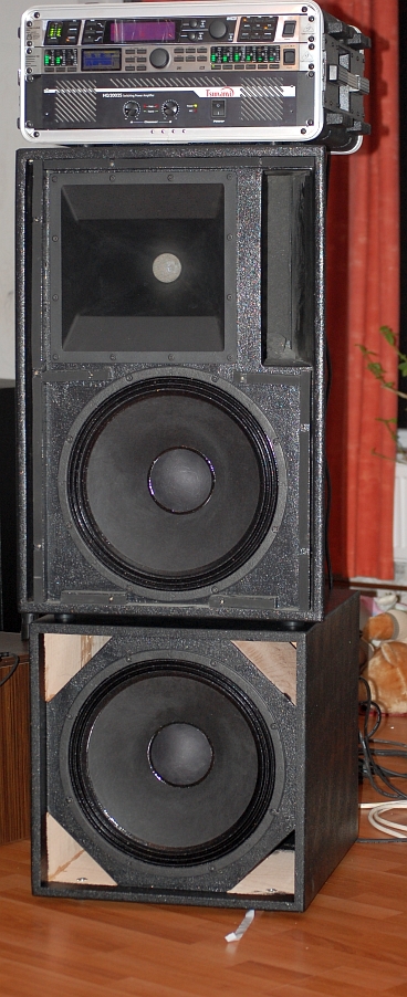

Alte poze:
Se pare ca inaltimea unui "turn" o sa fie destul de mare cu aceste topuri....
Dar in final, sunt multumit acest proiect :D

Respectand foarte strict dimensiunile din proiect, distanta intre difuzoare mie mi se pare cam mica:
Ceva pareri?

cu multa rabdare sa fii atent cum debitezi parte pentru horn astfel incat sa poti prinde suruburile
la fel au iesit si ale mele
viewtopic.php?f=26&t=22543&start=0

Oooo deci se poate. Inca nu vazusem proiectul asta finalizat, acuma am inteles cum stau lucrurile.
Mersi frumos de info.

Distanta dintre difuzoare este corecta, nu este nici o greseala. Nu ai nici un motiv de ingrijorare. 8)

Totul este sa respecti proiectul.

Super, astept sa apara pe site si o sa fac o comanda cu toate accesoriile necesare.
De respectat, l-am respectat, doar ca mi se pareau putin apropiate. Ii dau bataie mai departe.
Mersi
