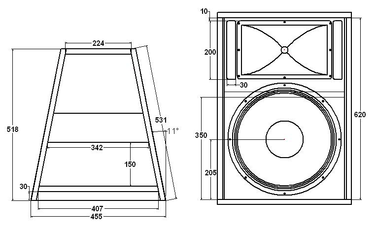

nuu proiectul care leam construit este acesta
1.jpg [ 42.48 KiB | Vizualizat de 1777 ori ]
