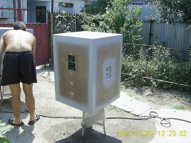

Deci da. Primer-ul ala e de fapt sprit chit.Uite un exemplu de incinta care a fost data cu asa ceva, dar nu peste tot. Finisajul final fiind cu terosol. Poza e luata de pe net.
Matuirea este necesara pentru aderenta vopselei pe sprit chit, altfel se decojeste.
Smirghel, eu doar ti-am recomandat ce sa folosesti sa nu iti dai mai mult de lucru :lol:
Daca vrei DIY, eu as zice sa le faci tu personal si o sa fii foarte satisfacut.
