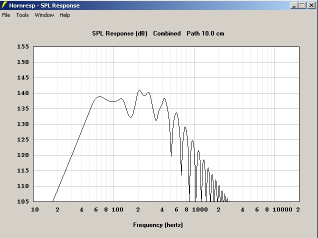

Mesaje: 19933
JBL Selenium 12WS600 arata bine in simulari
o bucata amplasata in coltul salii si amplificata cu 600W RMS arata asa
