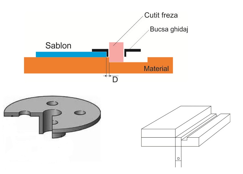

dimensiunea cu care trebuie sa maresti forma decupajului o pot afla astfel:
doua bucati de lemn suprapuse una peste alta ca in imagine , faci o taietura dealungul lemnului urmarind cu ghidajul marginea bucatii de lem mai mica . masori distanta dintre muchia taieturii si marginea pe care ai plimbat ghidajul. Dimensiunea "D" pe desen . aceasta dimensiune trebuie sa fie de jur imprejurul formei dorite adica daca vrei sa decupezi un rotund cu raza de 15cm si dimensiunea "D" are 1.5cm sablonul trebuie sa fie un cerc cu raza de 15+1.5cm . Daca vrei sa decupezi un dreptunghi de 15 / 20 cm sablonul trebuie calculat 15+1.5+1.5 / 20+1.5+1.5 Daca incinta se va mocheta trebuie sa mai adaugi si 2-3 mm grosimea mochetei...

Multumesc Gabi pt. raspuns, chiar foarte utila poza...

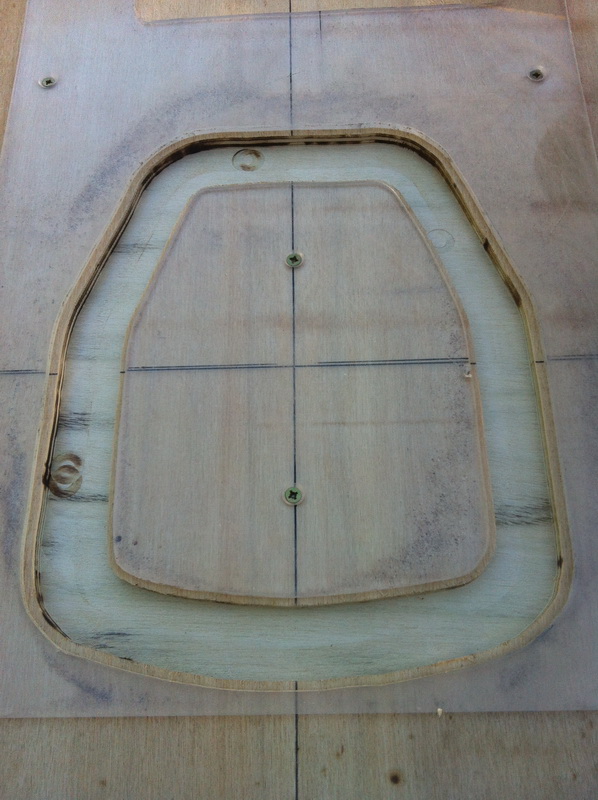

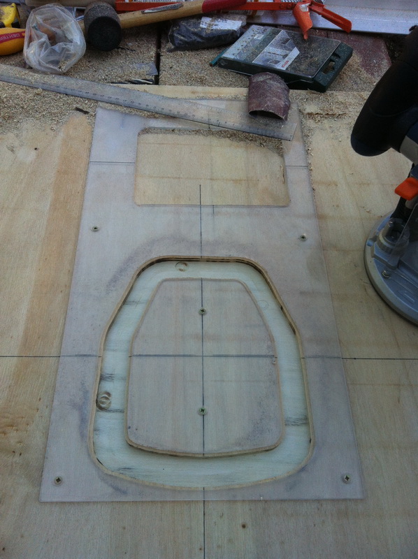

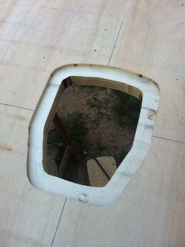

cateva poze
14.jpg [ 149.51 KiB | Vizualizat de 10074 ori ]
13.jpg [ 166.82 KiB | Vizualizat de 10074 ori ]
12.jpg [ 161.05 KiB | Vizualizat de 10074 ori ]
11.jpg [ 177.13 KiB | Vizualizat de 10074 ori ]
 Subiectul mesajului: Re: Frezare pt. adancire manere metalice si suport stativ
MesajScris: Lun Iun 17, 2013 2:23 pm
Mesaje: 136
Localitate: Italia
Foarte utile pozele, multumesc!!!
