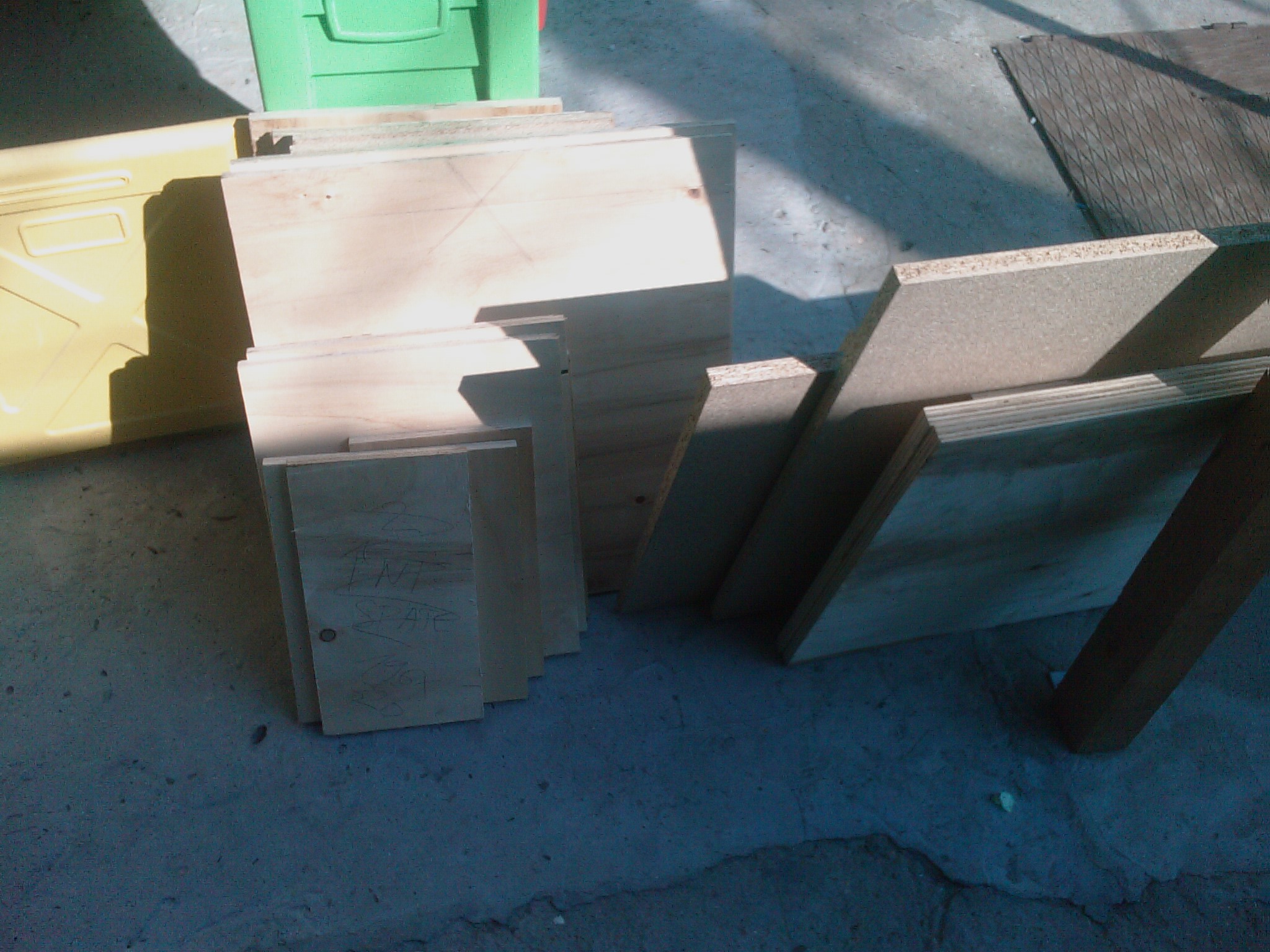

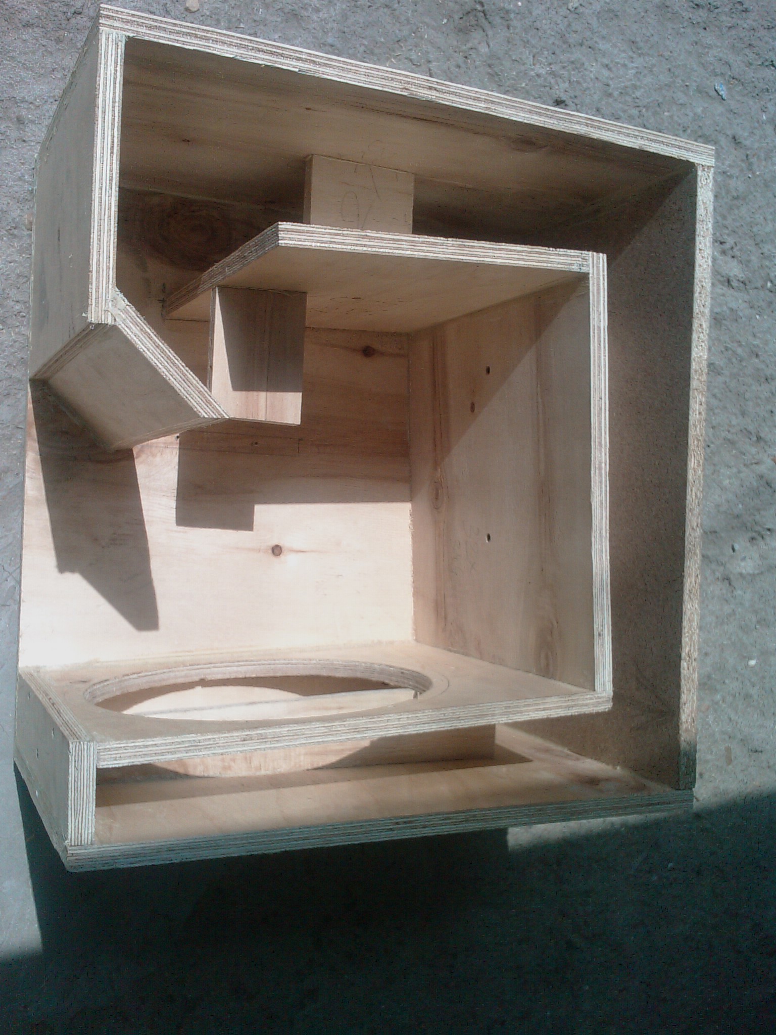

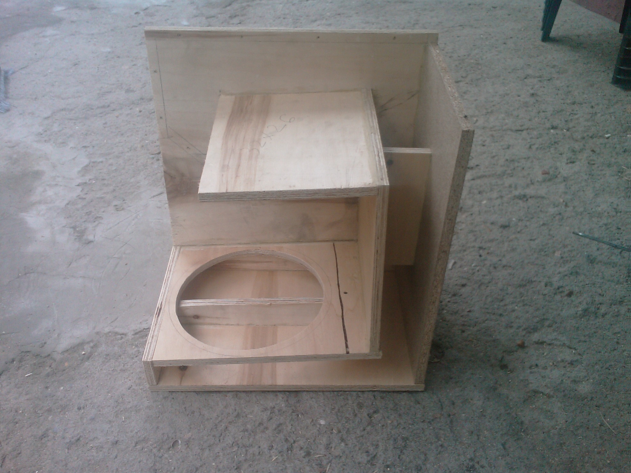

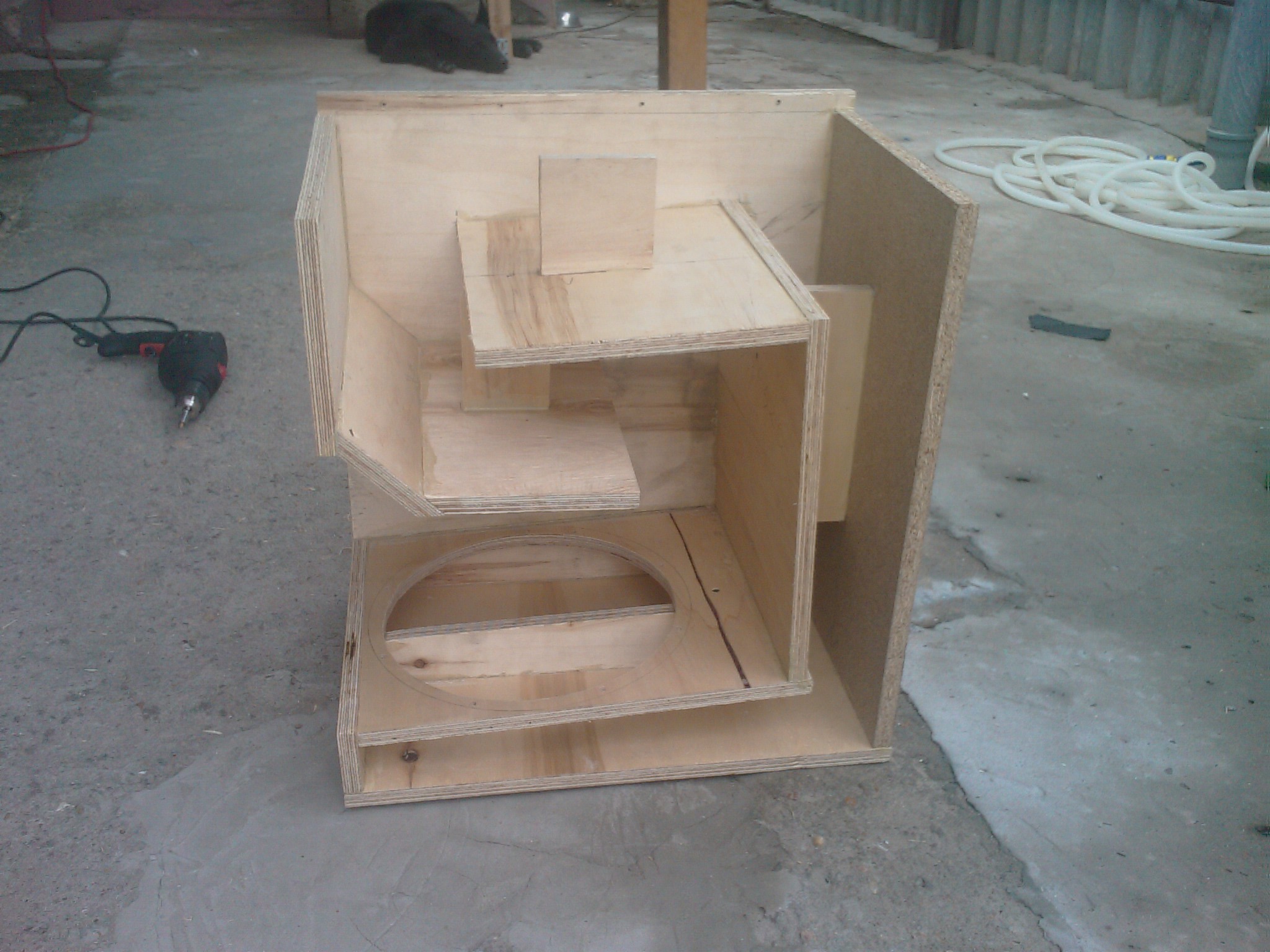

Proiectul aici:
http://www.martinsson.cc/blog/index.php ... 315-210219
Difuzoare folosite: Beyma 12LX60V2
Niste basi foarte compacti si puternici care coboara destul de bine pentru PA.
Din lipsa de material am pus spatele de PAL.
IMAGE_049.jpg [ 752.67 KiB | Vizualizat de 10609 ori ]
IMAGE_047.jpg [ 644.98 KiB | Vizualizat de 10609 ori ]
IMAGE_055.jpg [ 637.52 KiB | Vizualizat de 10609 ori ]
IMAGE_061.jpg [ 597.22 KiB | Vizualizat de 10609 ori ]
IMAGE_068.jpg [ 679.54 KiB | Vizualizat de 10609 ori ]
IMAGE_069.jpg [ 491.25 KiB | Vizualizat de 10609 ori ]
IMAGE_070.jpg [ 613.62 KiB | Vizualizat de 10609 ori ]

Desi simulrarea indica un f10 in jur de 40Hz, la ureche nu se simte asa.
In fine, am inteles ca pana la urma horn resp ar da curba de cadere un pic mai sus
fata de realitate si ar avea acel f10 mai jos de fapt...
Ca plusuri e vorba de dimensiuni, spl si directivitate mai convenabile...
Dimensiunile fiind de 35 cm latime, 55 cm inaltime si 50cm adancime si spl ~100dB/W.

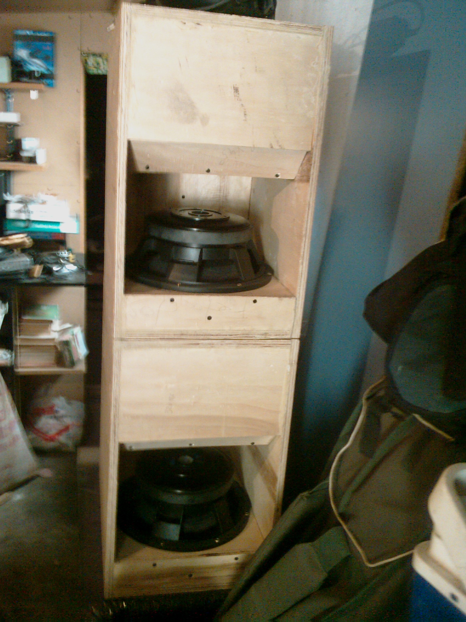

Suna bine ! Nu stiu ce vreti sa va zic...
Nu imi place sa folosesc termeni ca pufos, rotund, sec s.a.m.d...
Mie imi convine cat coboara si suna destul de liniar pe bucata lui de frecvente (40 - 120 Hz).
YOUTUBE - FACEBOOK - SPOTIFY

Ovidiu Gherasim scrie:
ce setari ai incercat? cu ce le amplifici?
Hi-pass 30Hz, low pass 100 Hz , EP 1500 momentan.
Sebastian Samarescu scrie:
cam zgarcit cu cuvintele , le-ai probat vs alti basi?
Nu.
Le-am facut o proba dupa ce i-am facut, nu i-am folosit nicaieri pana acum,
nu stim cand ii vom folosi, nu sunt finisati din cate se vede...
Eu sunt multumit de rezultat...

banuiesc ca stereo il folosesti, ceea ce e mult prea putin, iar hi-pass la 30Hz e mult prea jos, cursa e cu mult peste limita mecanica, undeva pe la 40, chiar 45 e ideal, cu 24 dB/octava.
