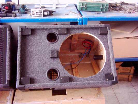

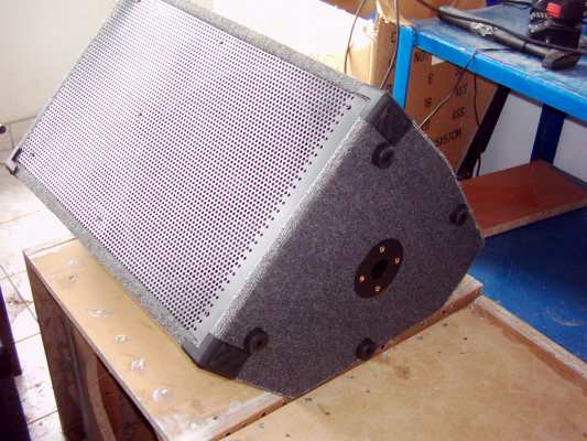

- tabla se taie la dimensiunile exacte cerute de client (la mm)
- tabla vine nevopsita, acoperita cu un strat de ulei pt protectie la rugina
acel strat il vei da jos cu detergent sau diluant
- se monteaza niste sipci pe fata boxei (presuoun ca fata boxei este introdusa cativa cm in interiorul incintei), iar peste sipci se fixeaza tabla perforata cu holzsuruburi
- nu uita sa pui ceva mocheta sau spuma intre sipca si tabla ca sa nu vibreze la puteri mari :wink:

Nexus nu ai cumva vreo poza sa vad cum ai pus tu sipcile alea pentru prinderea tablei pe fata boxei? :roll: Si tabla vine prinsa cu holtzsuruburi de sipci prin orificiile alea?
Alta metoda mai practica de prindere (fara holtzsuruburi), nu ar f? Ca sa se poata da jos mai repede tabla. :?

pozele nu-mi apartin, sunt preluate de la galerie.
p metoda fara holzsuruburi nu-mi vine acum in minte

cu suruburi normale, si piulita o prinzi intre rama si pal, sau ceva de genu asta.. da nu am incercat..si nu prea vad dece ar vrea cineva sa tot ia plasa jos, mai ales ca nu prea influenteaza sunetul, si e maree problema sa nu pateasca diful ceva fara plasa :d
poi in casa nu prea are ce sa pateasca difuzorul. Si mi se pare ca arata mai bine o boxa fara plasa. As pune plasa doar cand ma duc la chefuri/sonorizari.
Nexus mie imi plac foarte mult boxele astea:
Cu pistolul de vopsit ai scris nexus-acoustics? Ai facut mai inainte un sablon din carton, nu?
am vopsit grilajul in rosu
am aplicat autocolantul cu sigla
am vopsit in negru peste
am dat jos autocolantul :wink:

hm..oare nu era mai usor invers.. sa pui autocolantu si sa fie decupat acolo unde vin literele..? asa o idee...ca si eu vreau sa fac ceva in genu ala doar ca alt scris...:d

Acuma ce sa zic si eu :) ca grile de boxe e mult mai extetic grila de panza si se foloseste panza tip "triplu voal" nu "voal" simplu triplu voal e o tesatura "dubla" ai impresia ca sint 2 straturi de panza lipite una de alta dar parte proasta este ca nu se gaseste eu am caut de cateva luni prin bucuresti "triplu voal" si am gasit antrun singur magazin dar era urat rau modelul carel aveau , modelu ideal este "triplu voal" model gen bobul de orez si arata super super da uite acuma mia venit o idee sa nu mai caut la magazine cu materiale textile si sa caut sa antreb pe astia cu POMPE FUNEBRE de angroapa lumea ca astia trebue sa aibe NU! :=)) aricum daca gasesc materialu dorit si fag grilele de boxe am sa pun pozele cum au esit. dar va sfatui ca e mai simplu si mai eftin cu tabla perforata care mai apara si difurile de picioare si lovituri directe s-au indirecte s-au mai este acea plasa din sarma subtire rau de folosec zidari sa faca ciur dela sa cearna nisip si aceia merge vopsita cu speiul si cred car arata destul de bine cemai cred ca sint o gramada de modalitati dea face grile la boxe daca ati storci creieri vreo 2-3 zile si ca sistem de prindere a brilelor de boxa sant piceorusele acelea special pentru asta formate din 2 parti una vine prinsa de boxa si cealalta de grila ca la boxele cumparate adica
