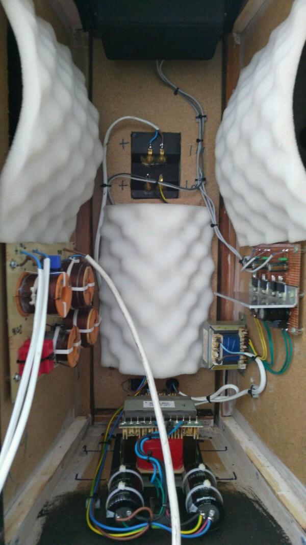

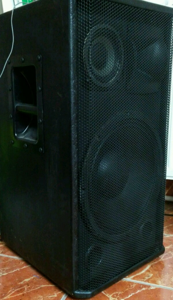

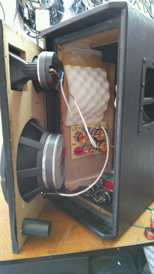

Am construit o incinta activa cu amlificator clasa d 300-400w cu difuzor de 12 inch coral audio hd 320s 400w rms 4ohm difuzor medii 5 inch si driver 1 inch si deja schimb al 3-lea difuzor de medii .pentru ca se ard.
Puteti s-mi recomandati un difuzor de medii pana in 6,5 inch pentru ca mai mare nu incape in incinta.

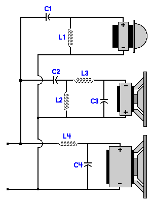

Filtrul separa la 500hz respectiv 4000hz cu schema din atasament calculata pe site-ul http://www.diyaudioandvideo.com/Calcula ... Crossover/ as avea de ales intre acestea pe care il recomandati dintre ele sau altceva care sa pot comercializa din romania sa reziste caci deja am ars trei va spuneam.

am uitat sa precizez ca bobinele au fost masurate si au inductanta din schema.

Este o problema ca difuzorul de joase este de 4ohmi si cel de medii si înalte sunt de 8ohmi?
Am pus atenuare la driver 6db cred ca o sa pun si la medii de 2-3 db. Dif de joase are93db cel de medii 95db si driver-ul 103db dar fiind diferență de impedanță cred ca nu vor avea aceiași db nu? Daca as pune rezistente in paralel cu dif de medii să-l aduc la 4ohm si totodată atenuez ar fi ok ?filtrul va fi bineînțeles calculat pentru ohmajul difuzoarelor binenteles.
