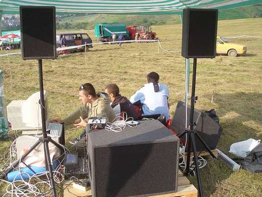

sa vezi ce fata a facut un DJ din Bistrita cand am facut o comparatie intre sistemul nexus-acoustics eXpander 1200W RMS + amplificare & procesare inclusa la 2000Euro
si sistemul Activ OUTLINE Kanguro pe care el a platit 8000 Euro
dupa ce am terminat testele, omul se zgaria pe ochi.
Eu am pus tot sistemul rabatat in portbagaj si am plecat linistit in treaba mea multumit :wink:

Aaaaahhh ce imi place si mie sentimentul acela,,,,,, Sistemul acela de 8000 euro nu ma impresioneaza la design......eXpanderul zic eu ca e mult mai profii si mult mai practic,,,,prin faptul ca este usor de transportat cu ajutorul acelei trape....;)
Super misto
 Subiectul mesajului:
MesajScris: Mar Dec 27, 2005 10:02 am
Mesaje: 19933
pai..... si Kanguro are trapa aceea prin care fiecare satelit intra in sub :lol:

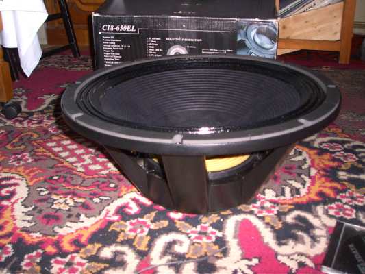

nex, poate nu am fost eu atent... dar ce dif ai bas reflexul ala de la expander? stiu ca e de 18... C18 cumva?
YOUTUBE - FACEBOOK - SPOTIFY
MesajScris: Dum Ian 01, 2006 5:33 pm
Membru din: Mar Noi 01, 2005 5:49 pm
Mesaje: 561
Localitate: oradea
aha
ai recunoscut covorul lui nex? :lol:
