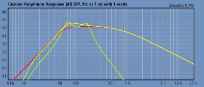

Care raspuns iti place din cele 3 ?
resp cvb.jpg [ 73.2 KiB | Vizualizat de 3891 ori ]

Evident , cel cu galben ........dar trebuie sa mai atasezi si graficele cu intarzierea , viteza aerului , defazaje , ca sa ne facem o parere clara .

intarzierea de grup cred ca e putin cam mare la acest difuzor , il simulasem eu in winISD si imi arata ceva intarzieri cam mari.. :wink: eu voiam o incinta band pass 6 in camera , asa ca acesta nu e difuzorul potrivit pentru asa ceva.. voi folosi alt model..

Mestere... daca sti sa faci simulari de ce ne pui sa ne frecam creeri cu asta ?
Nu am pus alte grafice pentru ca valorile sunt sub limitele maxime, sau normale...
Si daca omu nu stie sa faca o simulare am zis ca nu intelege nimic din ele, intrebarea fiind adresata lui, nu altora.
Eram curios daca isi da seama care e band-pass din cele 3 grafice...
Cel verde este pentru band-pass, dca iti place raspunsul iti pot da datele pentru proiect.
Sau mai bine fa tu o simulare... :wink:
