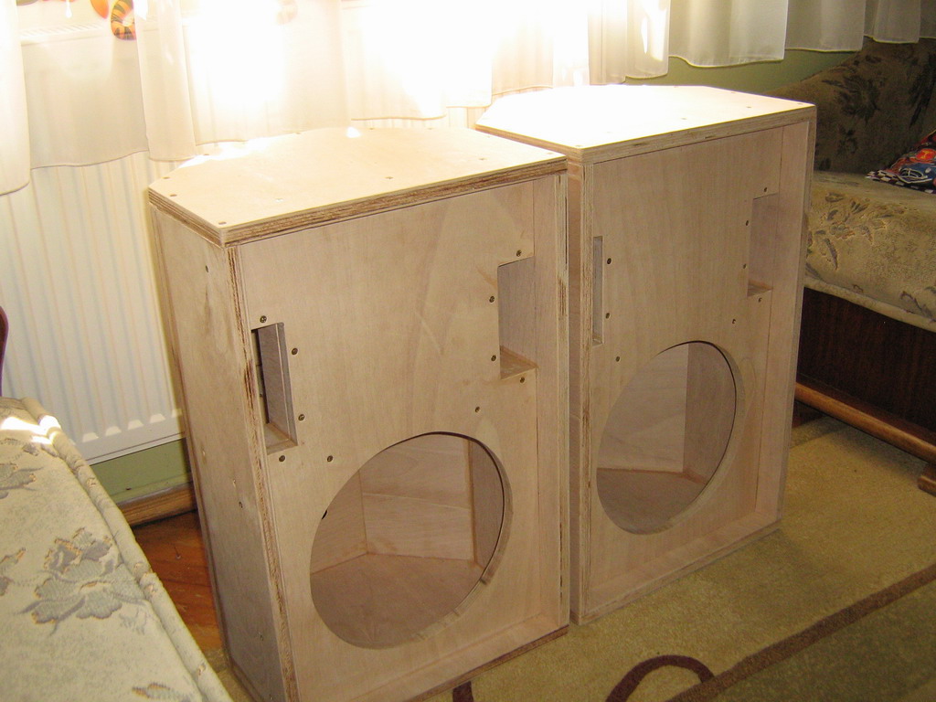

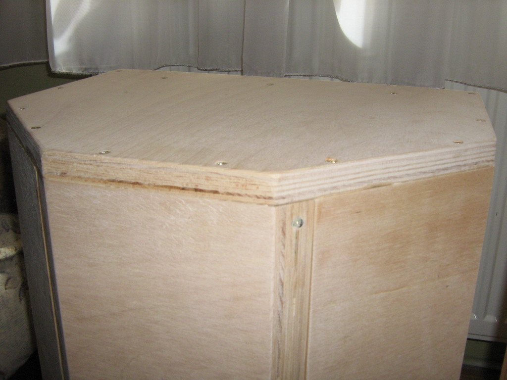

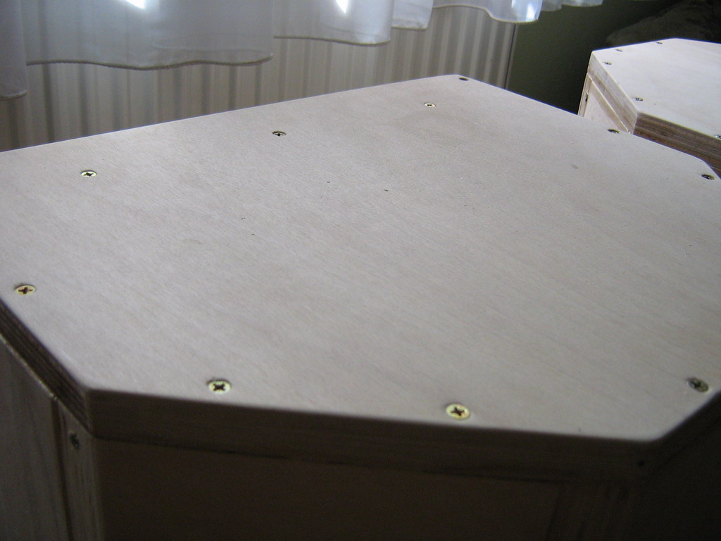

Buna ziua.
Multumesc pt proiect. Atasez niste poze cu incintele. Insa inca neterminate.
Cu respect

 Subiectul mesajului: Re: monitor de scena/Satelit/fullrange12"+1"
MesajScris: Mar Iun 28, 2011 3:03 pm
Mesaje: 251
Localitate: tecuci
frumos lucrat asteptam finisarea :) Spor la lucru :)
MesajScris: Mar Iun 28, 2011 8:34 pm
Mesaje: 589
Localitate: Urziceni
Felicitari!!! Pentru inceput arata foate Ok. Sa ne spui cum suna.

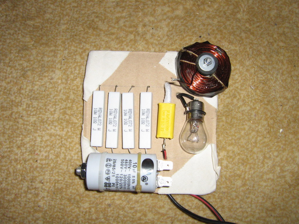

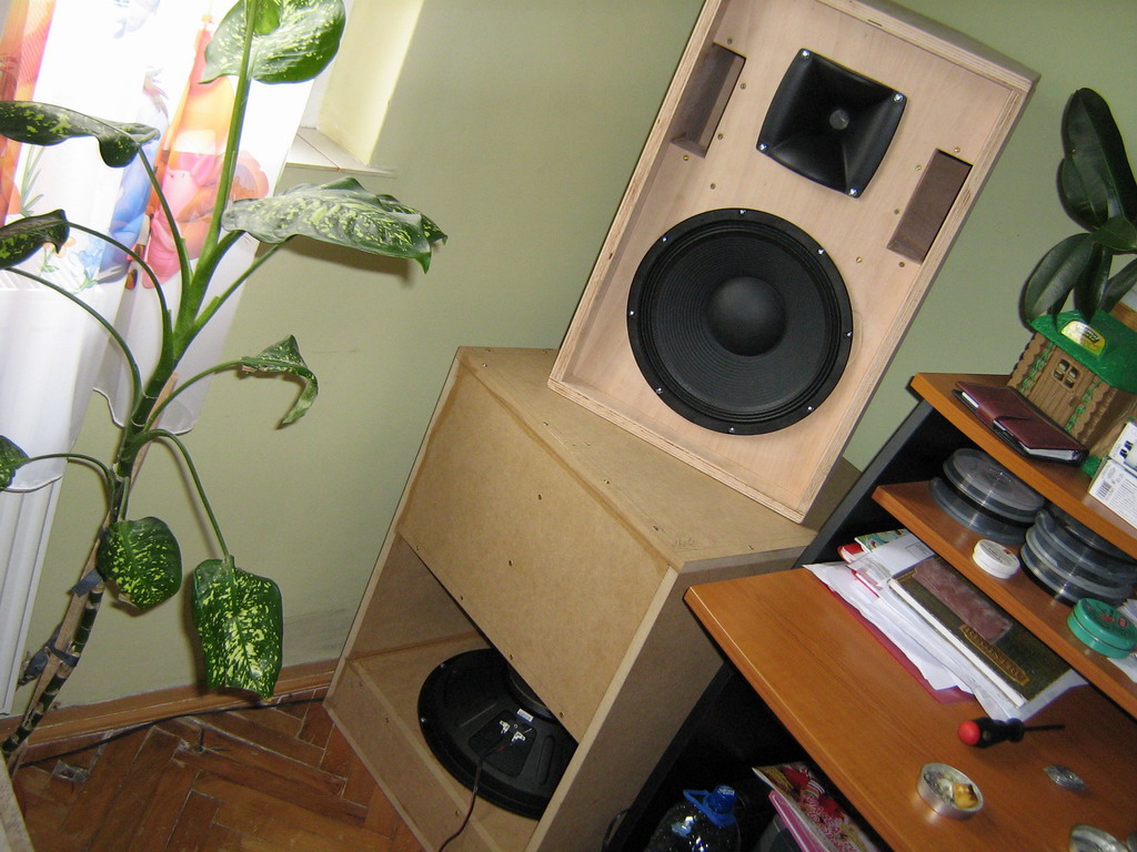

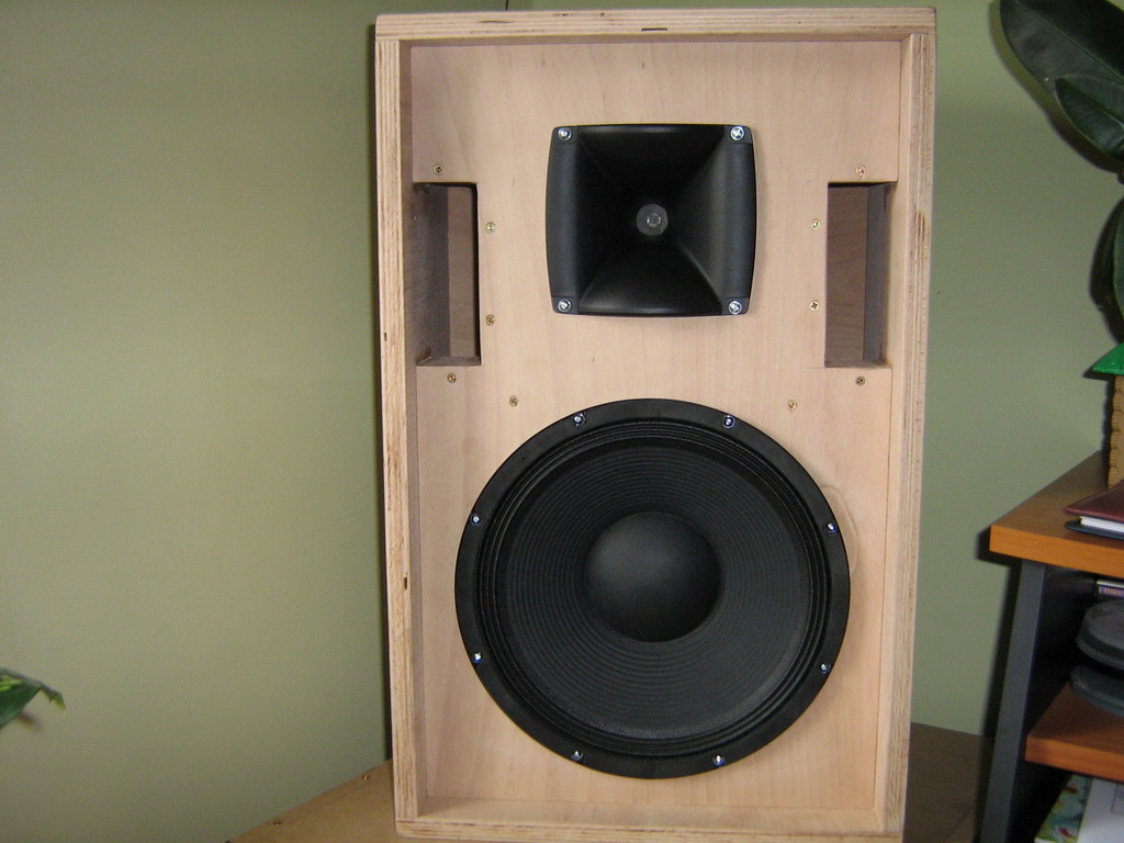

Aproape de final.
MesajScris: Lun Iul 04, 2011 9:40 pm
Mesaje: 19933
atentie la surubul de prindere al bobinei de joase de pe filtru
punand Fe in acea zona cresti inductanta, bobina reactioneaza ca si cum ar avea un miez. Punctul de taiere va devia de la valoarea calculata initial.
Foloseste coliere de plastic pentru a prinde piesele
