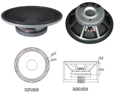

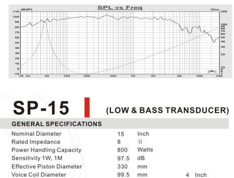

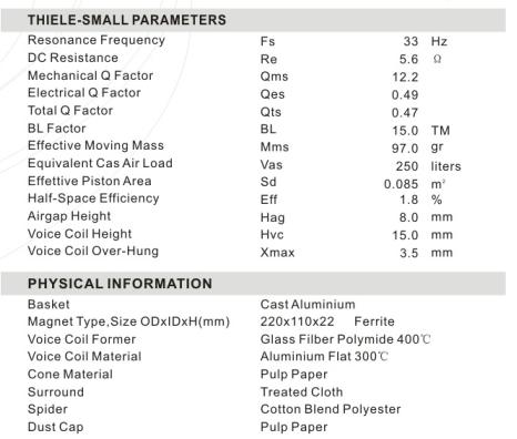

Am in posesie 2 astfel de difuzoare:
http://www.eysound.net
Se pot utiliza ca difuzoare de bas pe 15? Din cate am observat se apropie de C15-ELF ...aberez :?:

2009627115229715.jpg [ 20.99 KiB | Vizualizat de 10061 ori ]
2009627115144187.jpg [ 27.1 KiB | Vizualizat de 10061 ori ]
2009627115213270.jpg [ 27.63 KiB | Vizualizat de 10061 ori ]

Am vazut acest proiect de BR ( http://i2.tinypic.com/x53u2q.jpg ). Am bagat in BB6 datele Br-uli si am pus pe el difuzorul meu EY. Am adus ceva modificari si cam acesta este rezultatul:
Ce parere aveti? ... mai modific ceva anume?
Marco , Deejay Marco !!!
