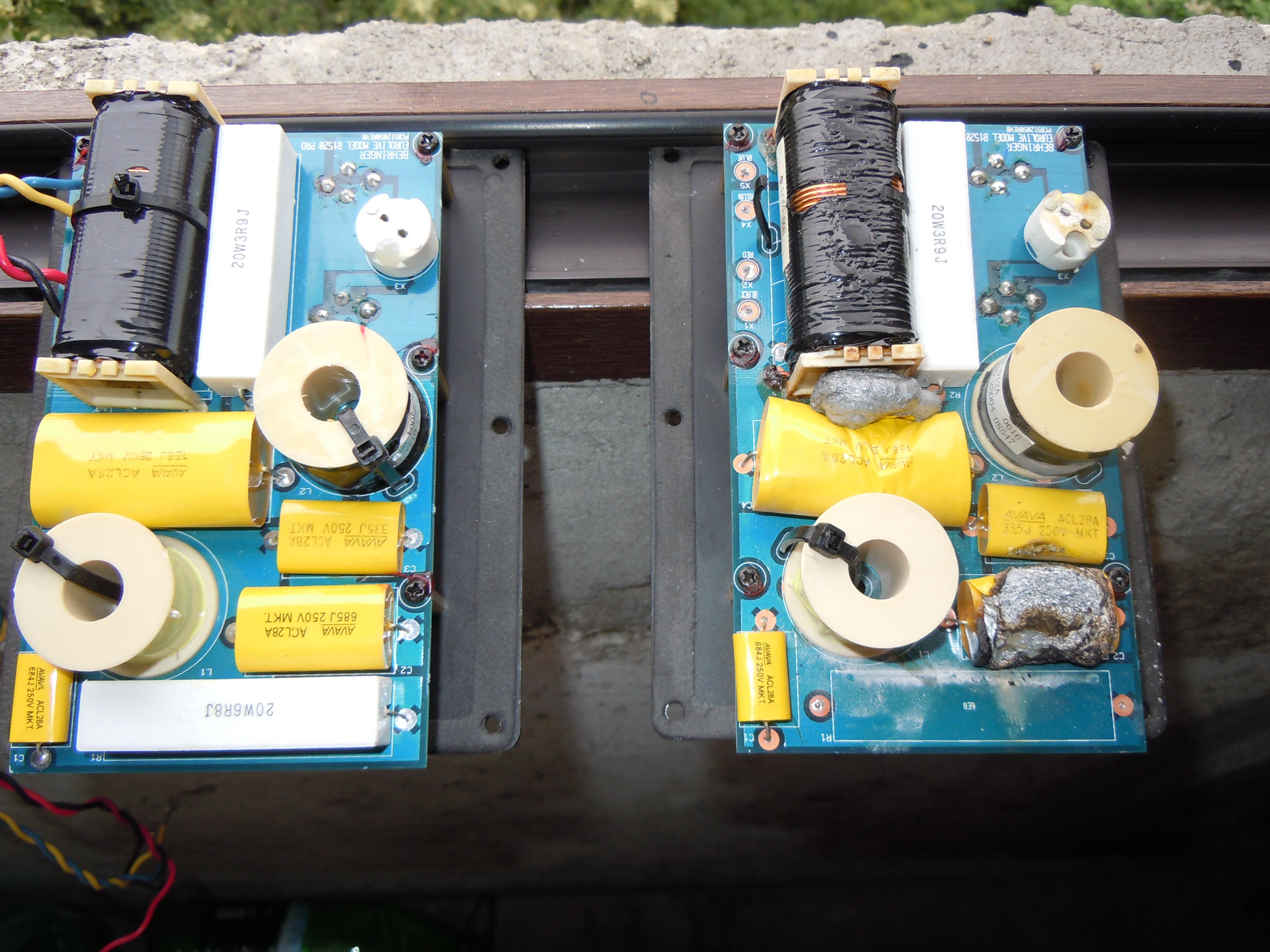

Asa arata un filtru din boxe Behringer, la care la TOATE difuzoarele au fost carbonizate bobinele, cind, "omul" de la butoane, iubeste culoarea rosie a CLIP indicatorului de pe un Behringer EP2500...
Le-am pus la rezolutie maxima, sa vedeti detaliile... :roll:

cred ca mai avea umpic si lua foc boxa :)))
acesti "butonari" pt ca nu pot fi numiti "dj" ar trebui sa le zica cineva inainte sa intre la pupitru ca rosu inseamna pericol, ar trebui sa faca astia la mixere si la amplifuri niste pictograme, iar cand ajung baietii pe rosu sa scrie mare pericol de explozie :)))) poate asa o sa raman si ei pe verde + ca in pana mea nu auzi distorsiunile :|, esti surd

Amplificatorul Behringer EP2500 se alimenteaza la tensiunea de +/- 110 V adica o excursie maxima pe iesire de aproximativ 220V , iar condesatorii de pe filtru sunt la " doar " 250V .
Nu este o problema de exploatare in full clip , ci de dimensionare inadecvata a puterii reale a amplificatorului in raport cu puterea maxim acceptata de incinte ...
De aia JBL sau oricare alt brand serios are condesatorii la 400V sau 630V pe filtrele din boxele la seriile de inalta calitate ( a se citi la preturi cinstite de te ustura buzunarul )........si tot de aia nu are ursul coada .
Dar consultanta reala in domeniul electroacusticii este pe bani grei , iar meseria adevarata nu se invata de pe forumuri .

Claudiu E aka DjLeco scrie:
Conzi la 250V?Super
