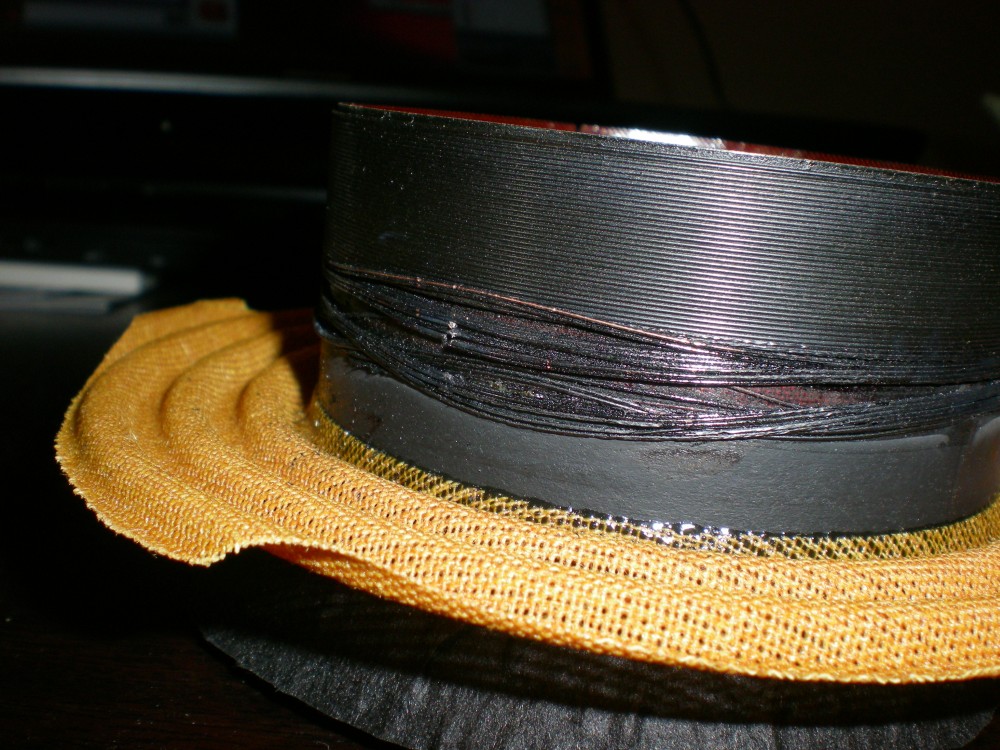

Am postat pozele de mai jos in ideea de a va arata cam ce se poate intampla daca nu folositi un ampificator cu un limmiter cat de cat.
Este vorba despre un sistem dintr-un local (nu conteaza numele sau orasul)
Sistemul respectiv avea in componenta 4 subwoofere dotate cu AM-18ELF de la P-audio in incinte bassreflex amplificate cu o bucata amplificator The T-amp Proline 3000 de la Thomann
Dupa ce sistemul a functionat o perioada fara nici un fel de probleme, intr-una din nopti se pare ca un Dj invitat (nu cunosc foarte multe detalii) a incercat sa elimine crossoverul din sistem. Din cate am inteles a incercat asta in timp de totul mergea la maxim
Aparatul de sudura chinezesc (a se citi Proline 3000) cu limitatoare ca si inexistente face un mare brumm cand pierde masa de pe calea de semnal (Dj tragea afara mufele) si bubuie instantaneu toti cei 4 basi conectati la el.
ceea ce vedeti mai jos sunt urmarile

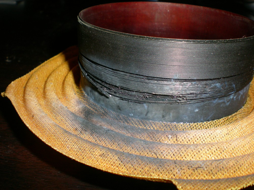

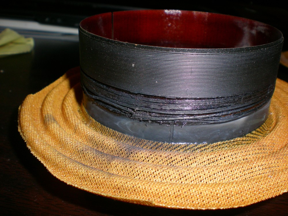

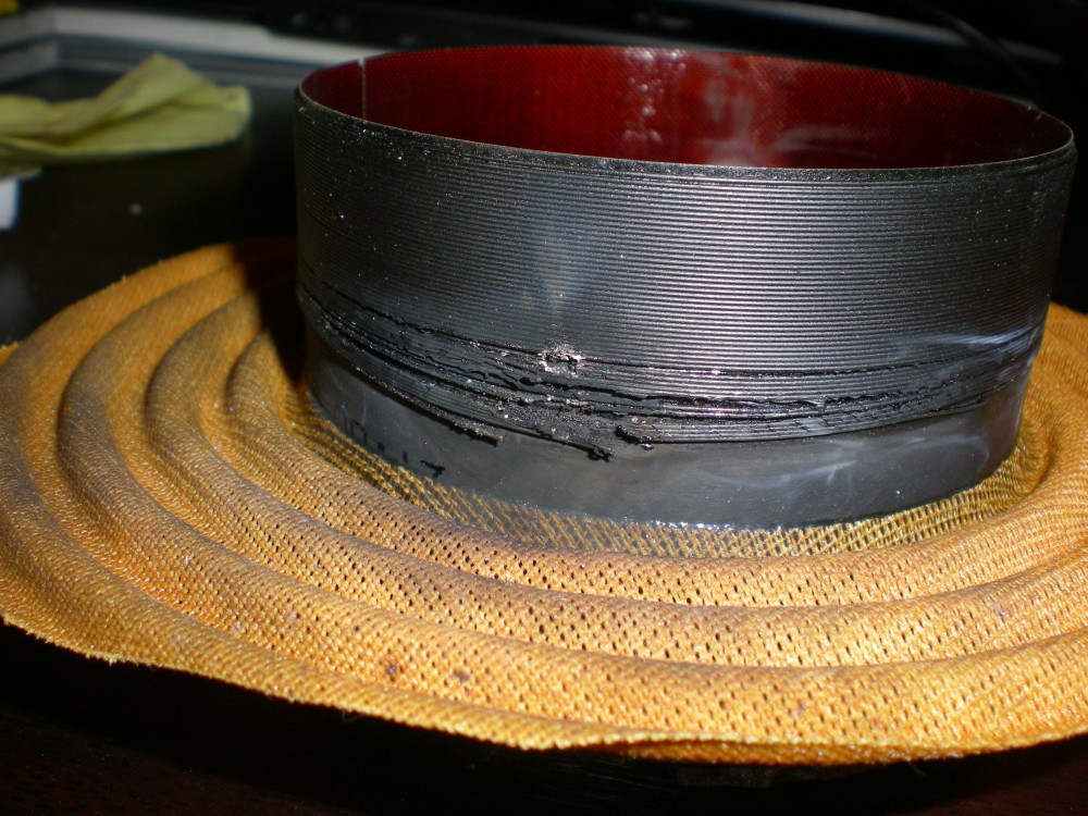

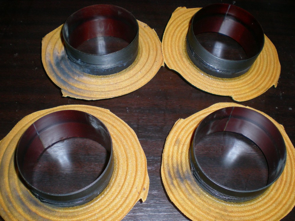

Toate cele 4 bobine sunt carbonizate si impuscate. Pe o portiune de cativa milimetrii patrati lipseste pur si simplu bobinajul, acesta fiind vaporizat instantaneu de catre arcul electric format.
In ultima poze se vede destul de bine ca erau foarte aproape de a lua foc (noroc de ingifugarea introdusa de producator in materiale)
Studiati imaginile si nu uitati:
"Power is nothing without control"

Dupa parerea mea "mecanismul de distrugere" principal era la butoane :!: :!:
Era la mintea cocosului ca va aparea un brum daca mufa era Jack si puterea era la maxim!

eu unul nu cred ca de la pocnetul ala sa se carbonizeze in halul asta bobinele alea, mai de graba a mers o noapte-ntreaga cu distorsiuni si pe rosu. In cel mai rau caz, de la pocnetul ala bobina loveste back plate si se deformeaza. Astea sunt arse toata ziua, ori a crapat si ampliful?

ionutz88 scrie:
nu e prima oara cand vad astfel de bobine impuscate
cam acesta este mecanismul

in mod normal exista niste circuite care limiteaza iesirea in cazul brumurilor foarte puternice si nu lasa sa se intample asa ceva.
nu am de unde sa stiu ce durata a avut beleaua
proate omul s-a blocat si a stat neputincios si s-a uitat cum ardeau bobinele, nu am de unde sa stiu.

pai bine mai Mircea, insa ce ai facut tu acolo ai bagat tensiune continua pe bobina, e normal sa se prajeasca, sau poate si aici s-a intamplat asa: au crapat finalii, n-a actionat protectia si tensiunea de alimentare a bagat-o pe difuzoare :) (vreo 140 V)

ionutz88 scrie:
nu este curent continuu in filmulet
am bagat sinus de 50 de Hz pe la 1300 W RMS (100V alternativ pe sarcina de 8 ohmi)
am sa rog proprietarul sa verifice si amplificatorul sa speram ca nu are strapuns etajul final.
daca este strapuns, atunci mai are o bila neagra in conditiile in care producatorul spune ca ar exista protectie la CC.

MesajScris: Mar Dec 14, 2010 12:28 am
Mesaje: 1988
Alea par a boxe bagate in priza!
Am testat eu proline 2700, nu cred ca ar avea peste 2500W/8 ohm sa prajeasca in acel hal.
Poate daca statia era in bridge, si s-a intrerupt firul de MASA nu de semnal!
Iar diferenta intre 2700 si 3000 este INFIMA.
 Subiectul mesajului: Re: 4 basi + Proline 3000 + mufe de semnal scoase din mers
MesajScris: Mar Dec 14, 2010 12:44 am
da, ai dreptate s-a pierdut masa, am scris in graba
te asigur ca minunatiile din poze sunt executate de amplificator, nu a stat nimeni sa bage difuzoarele in priza :wink:
amplificatorul era in mod stereo 4 ohmi

MesajScris: Mar Dec 14, 2010 12:59 pm
vorbim aici de difuzoare de 600 W RMS, da?
deci 1200 W program si 2400 W Peak
cate 2 in paralel, deci 4800 W Peak ar fi pragul care trebuia sa-l depaseasca amplificatorul timp indelungat (aici vorbim de mai multe milisecunde) pentru a distruge electric acele difuzoare, dar cat poate sa dureze sa scoti o mufa din amplificator?
eu nu cred ca amplificatorul are vre-o vina
se vede bine cum este afumat si suportul bobinei, aia e caldura mare acumulata in timp, nu intr-o fractiune de secunda cat dureaza brumul
ionutz88 are dreptate cu lovitul in back-plate
de ce suportul bobinei nu este lovit?
un asemenea rezultat se poate obtine doar cu putere foarte mare sub forma de tensiune continua aplicata pe bobina - timp indelungat ... cu alte cuvinte distorsiuni
iar filmuletul cu bobina de HP facuta scrum ... nu are nici o legatura aici
e o bobina de 2.4" de 200 W RMS pusa la 1300 W RMS la 50 Hz sinus, fara ca acea bobina sa fie plasata in vre`un camp magnetic

n-a actionat protectia amplifului din cu totul alte cauze si tensiunea de alimentare a bagat-o pe difuzoare (vreo 140 V) si daca o sa calculati o sa vedeti ca 140 V pe iesirea amplifului, pe o sarcina de 4 ohmi coincide cu aproape 5000 W, suficient cat sa prajeasca bobinele alea.
