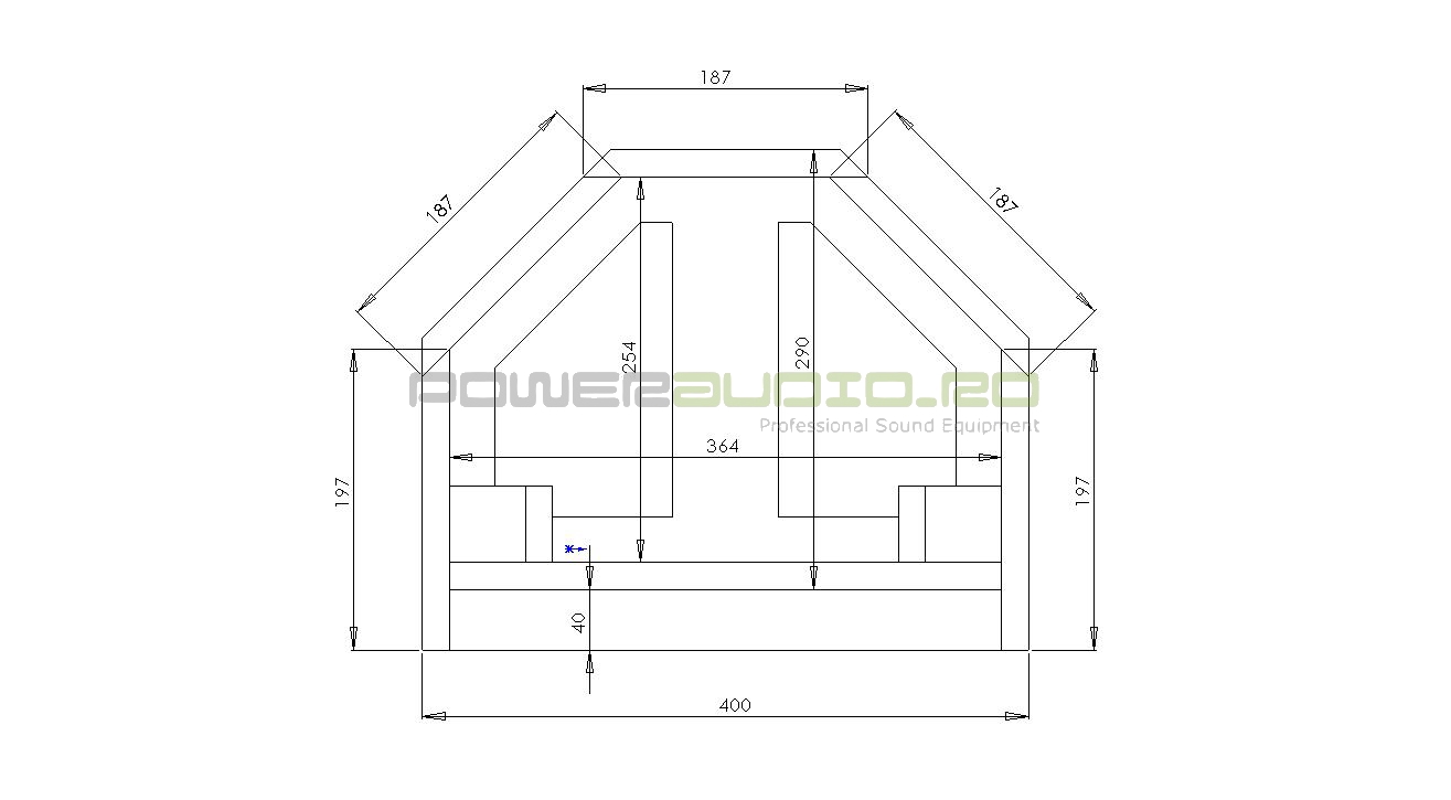

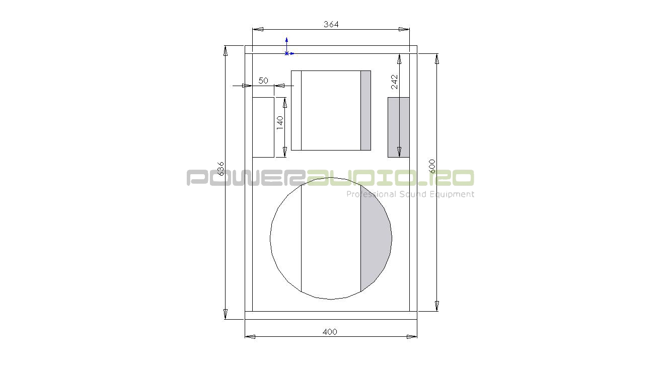

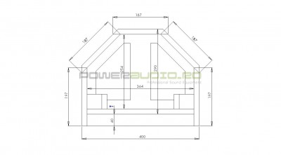

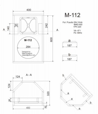

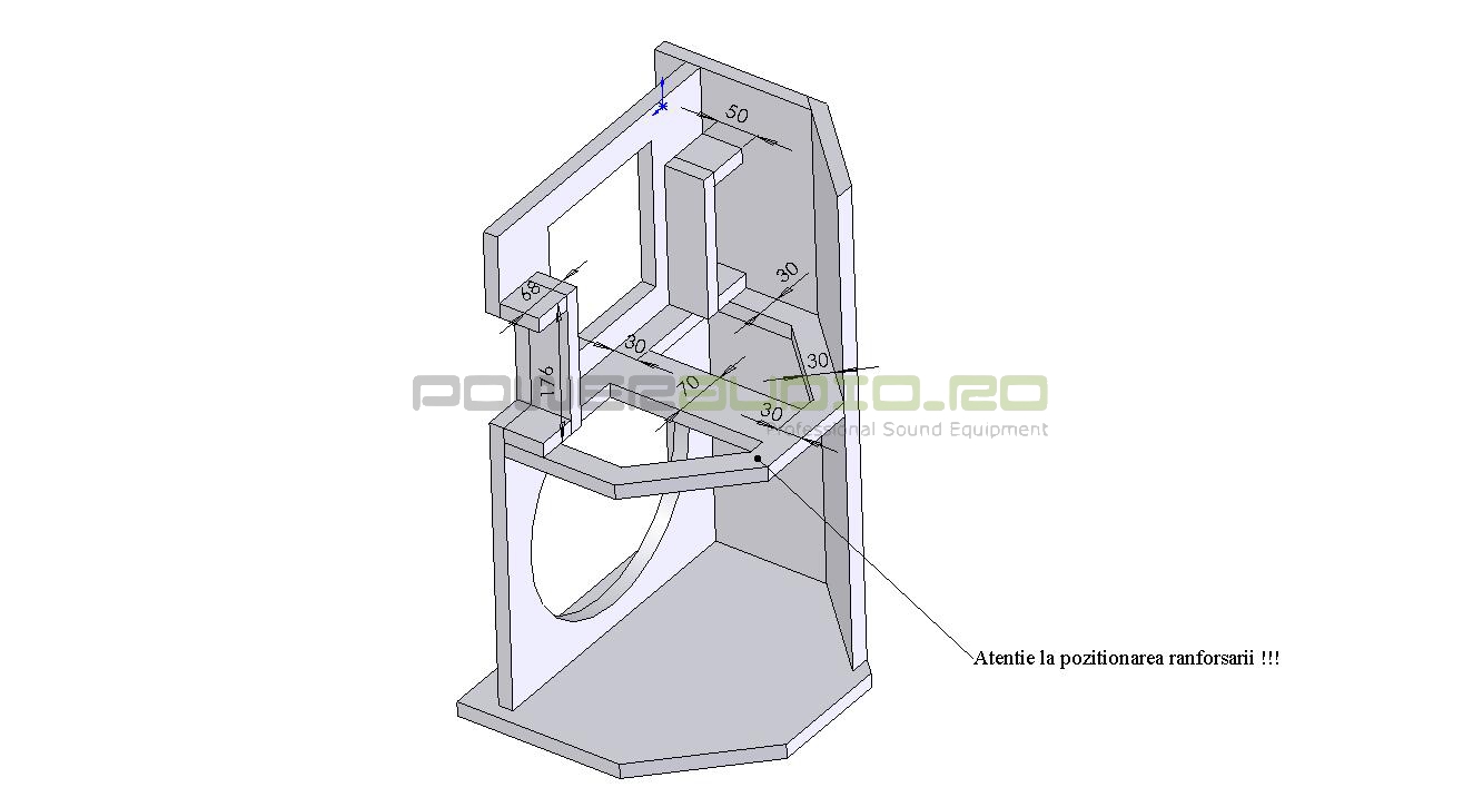

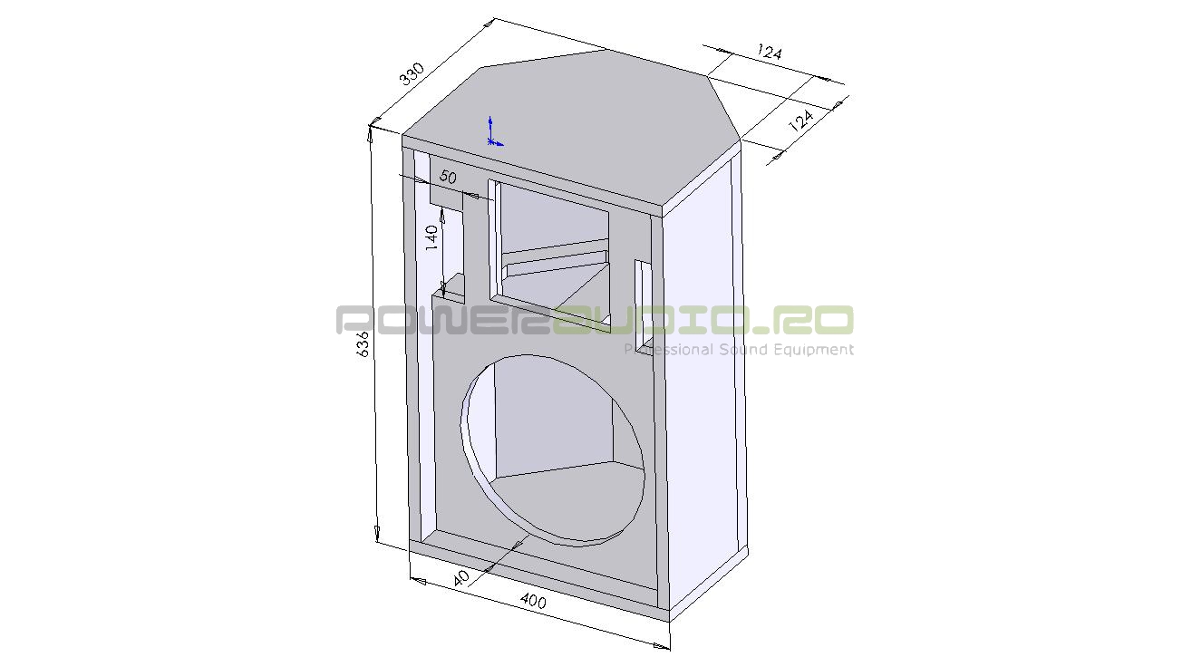

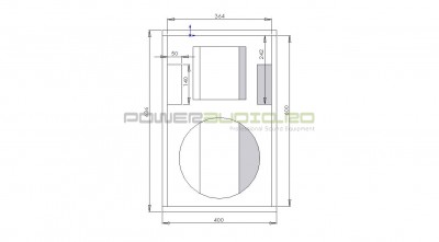

Material folosit 18 mm
1.jpg [ 26.46 KiB | Vizualizat de 34742 ori ]
Comentariu fişier: Ansamblu
2.jpg [ 131.82 KiB | Vizualizat de 34742 ori ]
3.jpg [ 143.94 KiB | Vizualizat de 34742 ori ]
Comentariu fişier: Vedere de sus
4.jpg [ 106.83 KiB | Vizualizat de 34742 ori ]
5.jpg [ 78.55 KiB | Vizualizat de 34742 ori ]

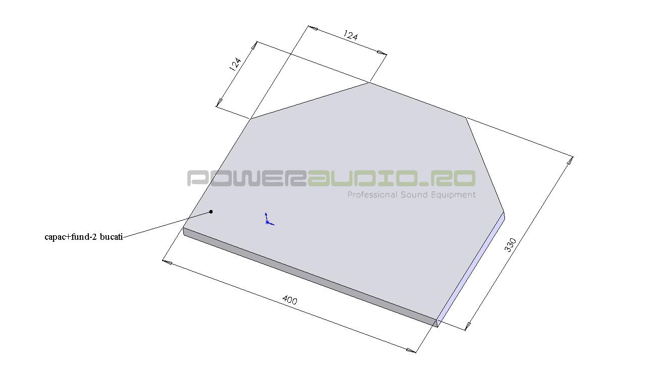

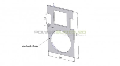

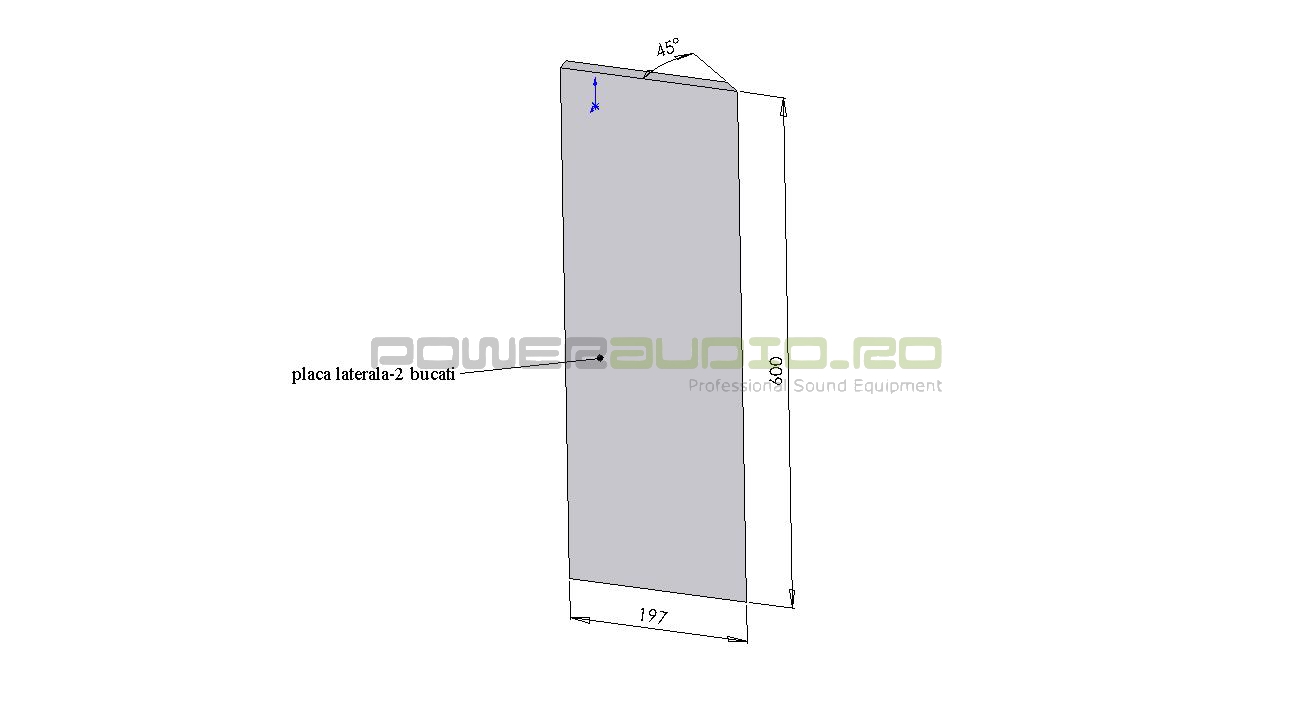

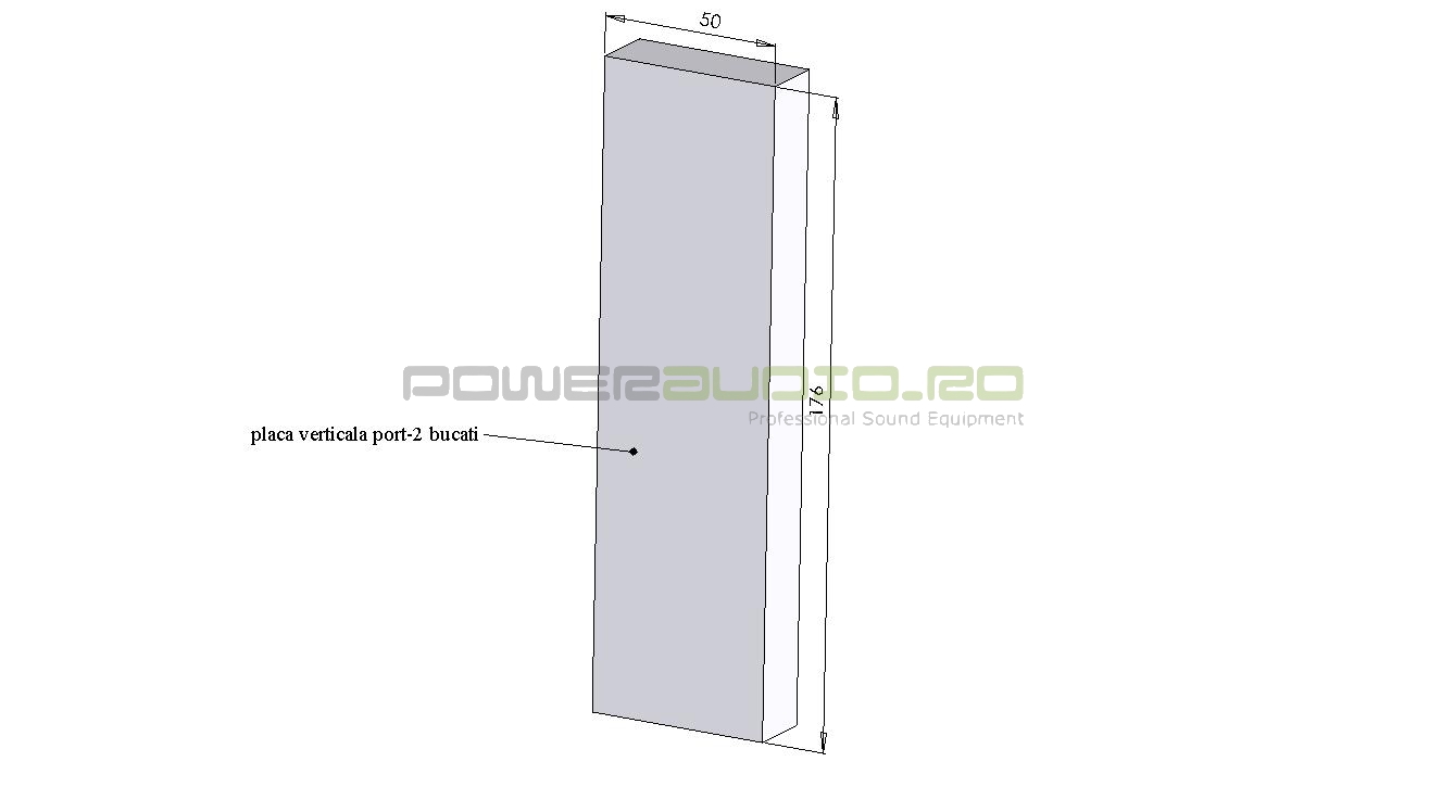

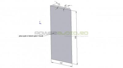

Material 18 mm.
Cutlist:

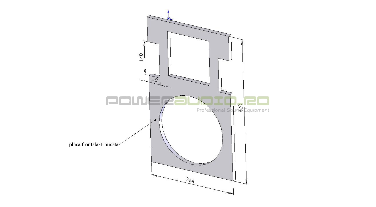

placa frontala.jpg [ 93.18 KiB | Vizualizat de 34742 ori ]
capac+fund.jpg [ 107.82 KiB | Vizualizat de 34742 ori ]
placa laterala.jpg [ 57.01 KiB | Vizualizat de 34742 ori ]

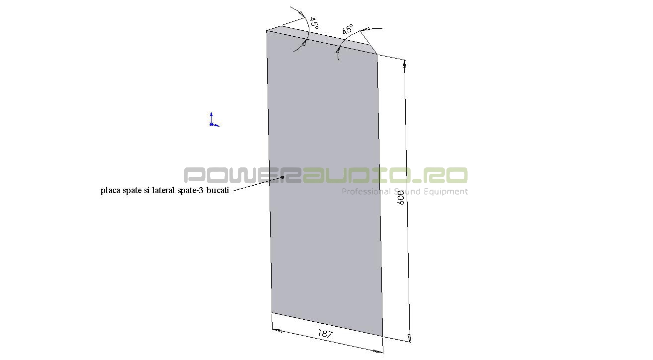

placa spate si lateral spate.jpg [ 68.82 KiB | Vizualizat de 34742 ori ]

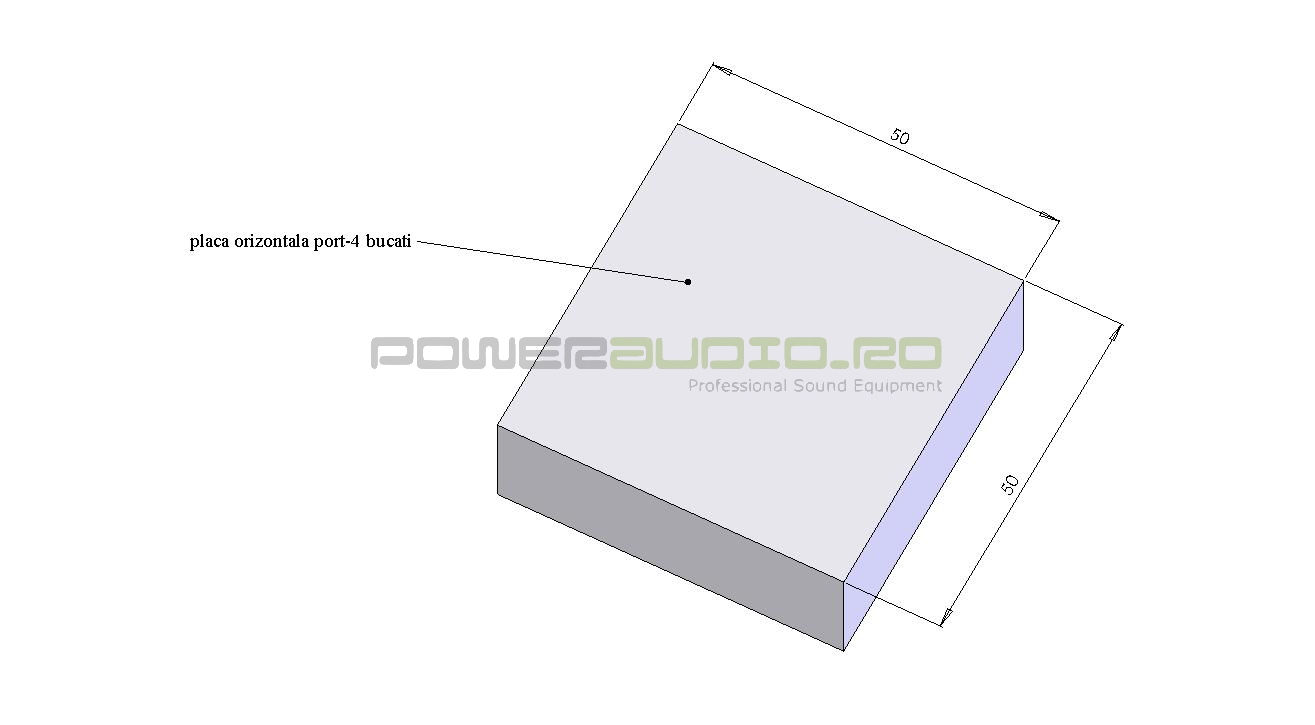

placa verticala port.jpg [ 61.91 KiB | Vizualizat de 34742 ori ]
placa orizontala port.jpg [ 89.34 KiB | Vizualizat de 34742 ori ]

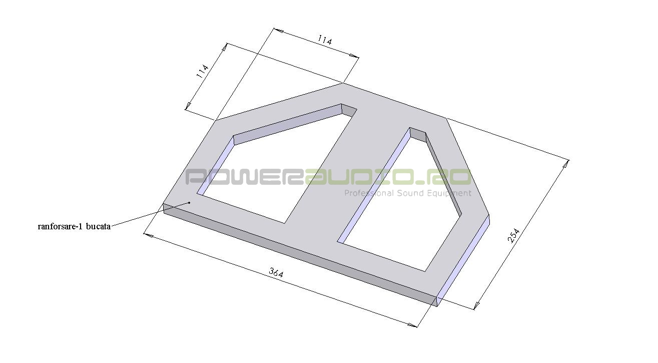

ranforsare.jpg [ 138.14 KiB | Vizualizat de 34742 ori ]

unde pot pune manere sa nu afectez incinta>?
 Subiectul mesajului: Re: Proiect monitor de scena/satelit/fullrange 12"+1"
MesajScris: Joi Mar 10, 2016 5:57 pm
Mesaje: 250
Daca ai construit-o, pune acolo unde iti incap fara sa tai din porturi sau ramforsare
