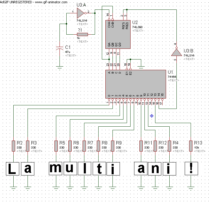

Urare de electronist ( clic pe imagine ) :
Animatie.gif [ 262.29 KiB | Vizualizat de 6565 ori ]

Frumos!
Trebuia ca la sfirsit,sa se desfaca acel circuit integrat, din care sa iasa o gagica bine dotata, sa ne incinte ochii.... :wink:

Multumim de urari ! :P
