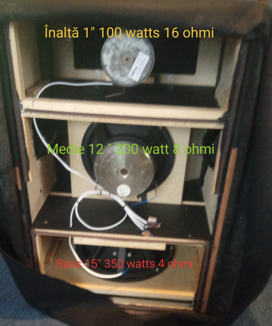

Bună, dețin două boxe ce erau în 4 căi (bass, medii, înalte și un super tweeter), din cauză că filtrele și super tweterele erau duse, am decis să le fac 3 căi și să le amplific separat.
Difuzoarele de bass sunt de 350 watts & 4 ohmi, mediile de 200 & 8 ohmi, până aici toate bune și frumoase, problema este, cum fac sa amplific driverele care sunt de 100 watts & 16 ohmi ???
Eu m-am gândit să le leg în paralel, așa m-am gândit că a-și obține o impedanță de 8 ohmi și mi-ar fi mai ușor de amplificat.
Ar fi bine să fac așa ???... vă rog frumos dacă doriți să îmi spuneți cum sa procedez.

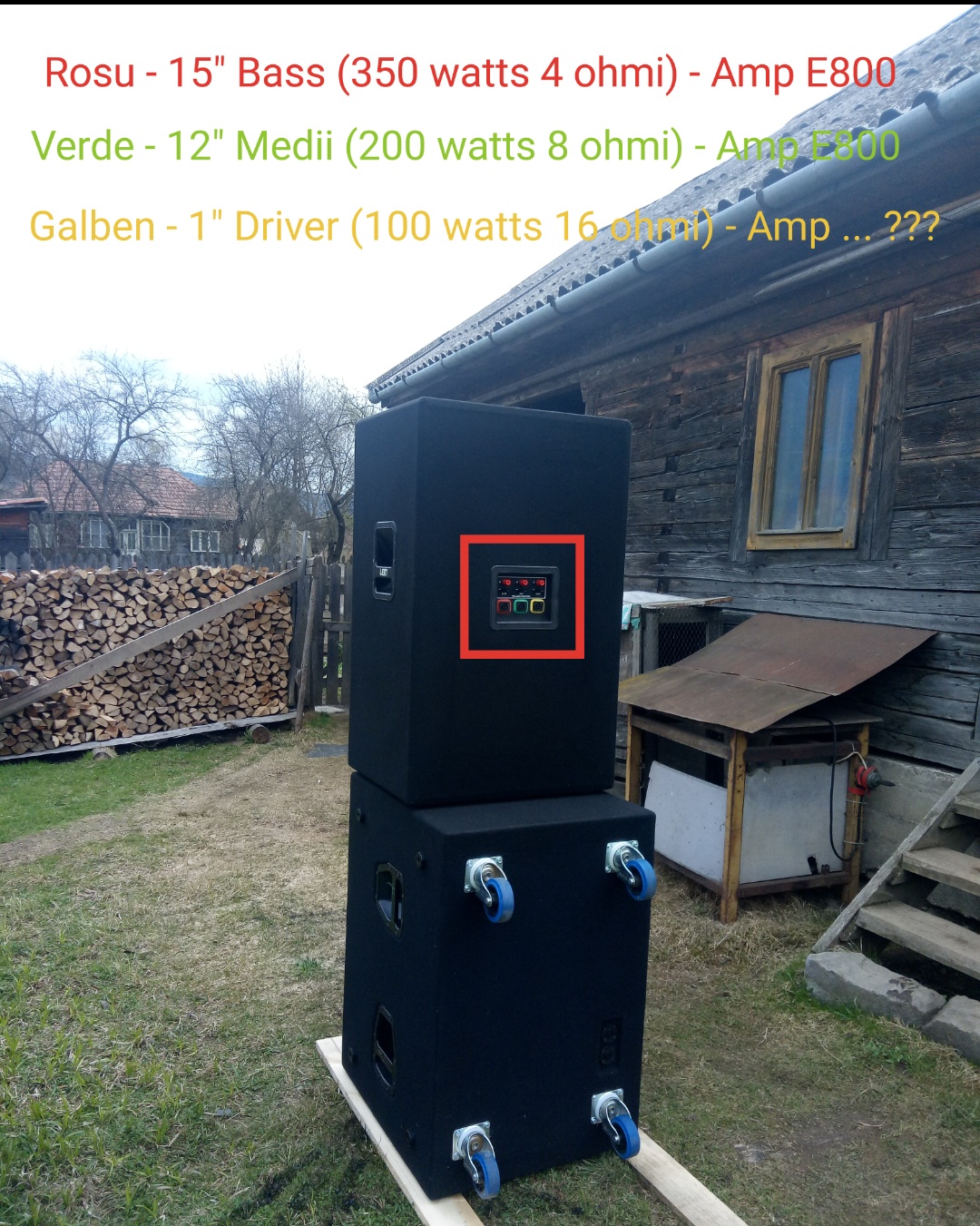

Buna ziua, este vorba de doua boxe de 3 căi, eu le-am montat cate 3 speakon-uri, pentru fiecare difuzor și driver în parte. Era mai simplu un Speakon de 8 pini și un singur cablu, dar aveam cablu normal cumpărat și am decis sa folosesc varianta cu 3 cabluri la fiecare boxă.
- difuzoarele de bass (350 watts 4 ohmi/difuzor) le amplific cu un E800
- difuzoarele de medii (200 watts 8 ohmi/difuzor) cu alt E800
Problema mea este ca nu știu cum să fac să amplific cele două drivere (100 watts 16 ohmi/driver) ???
Scuzați-mă dacă mă exprim greșit și nu mă fac înțeles.
Multumesc

S90610-10350550(1).jpg [ 596 KiB | Vizualizat de 3214 ori ]
S90610-10353325.jpg [ 549.45 KiB | Vizualizat de 3220 ori ]
S90610-09553741.jpg [ 577.7 KiB | Vizualizat de 3221 ori ]

Nu e nimic special la 16 ohmi
Pui un canal de amplificare pe ele. Tot ce trebuie sa stii este ca puterea debitat pe ele va fi jumatate din cea care ar fi fost in cazul in care driverele erau de 8 ohmi

Driverele avind cel mai mare SPL din tot ce ai acolo, le poti amplifica cu un amplificator capabil de 200W/8 ohmi.
Atentie la reteaua de separare (activa-crossover sau pasiva-filtru RLC+bec) si sa nu ajungi la clipping, le termini instant la clipping.
