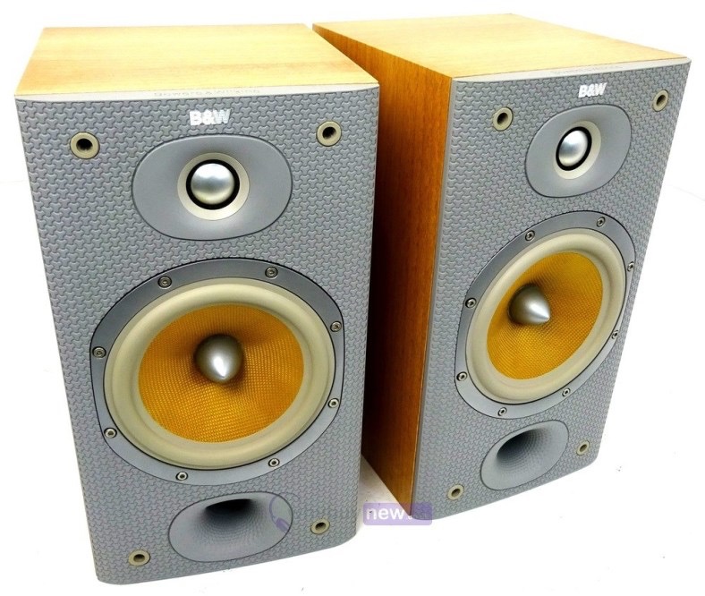

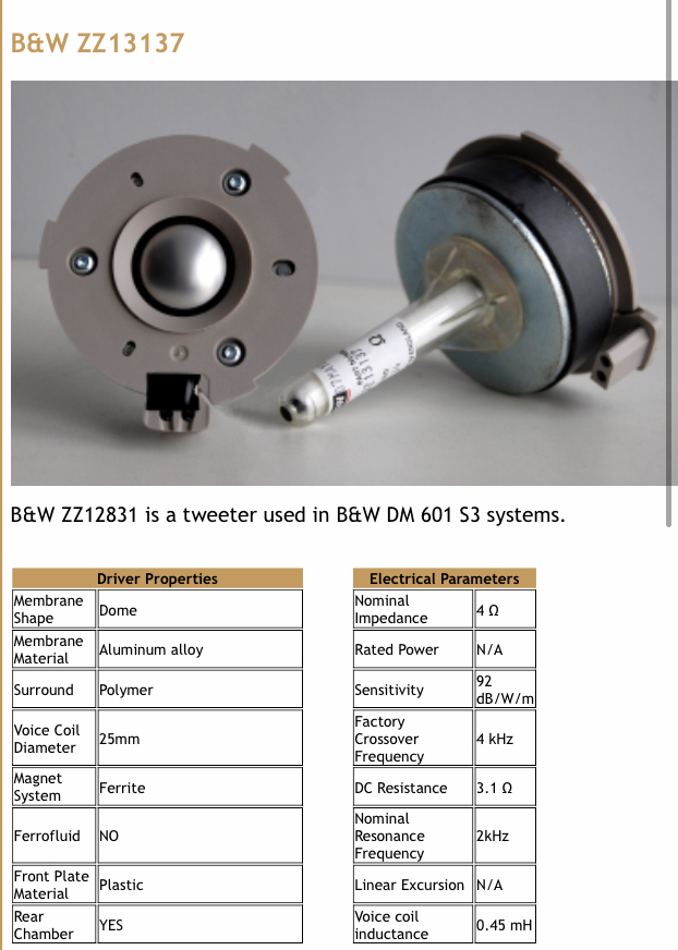

Buna ziua ,
Detin aceste boxe din titlu Problema e ca tweeterele au suferit cateva lovituri ( membrana apasata ) si nu mai functioneaza
as dori cateva sfaturi :
1.Am vazut ca se gasesc recone kit uri pt aceste tweetere . Furnizati aceste recone kit uri ? Cunoasteti un site ce furnizeaza aceste recon kit uri?
2. Ce ma sfatuiti? Sa pun originale sau sa le inlocuiec? As putea gasi un tweeter/ driver inlocuitor pt acestea ,egal sau mai bun in performante , fara sa fiu nevoit sa fac modificari la filtre ?
Va multumesc!
