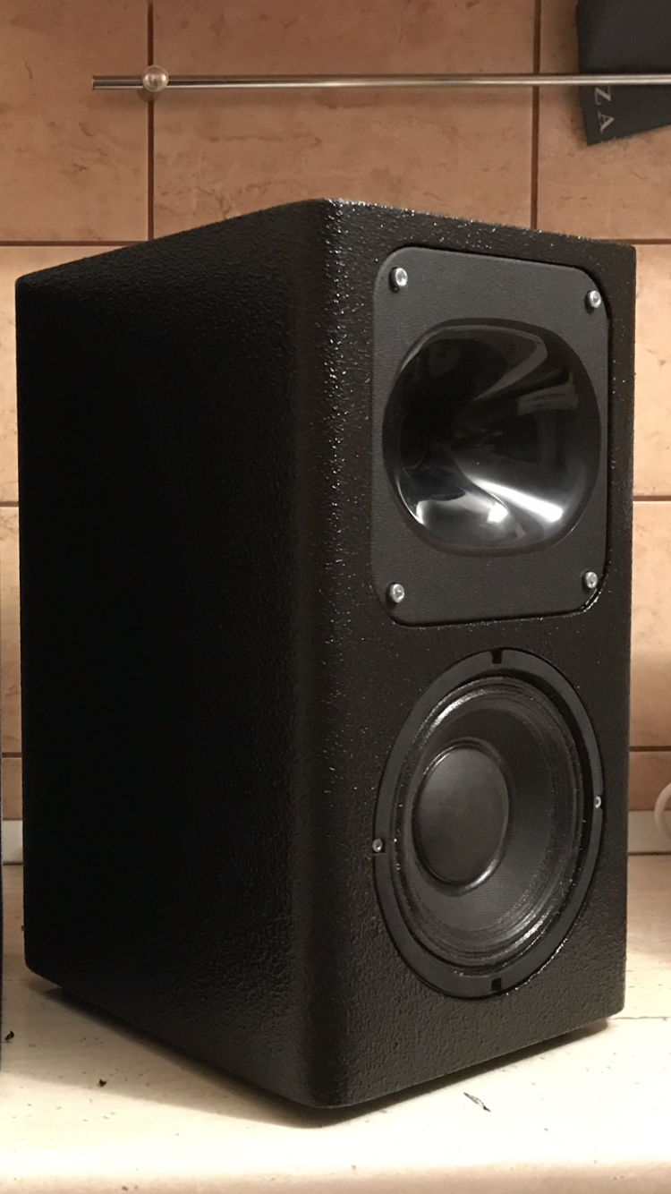

Buna seara,
va rog sa ma ajutati ! Am intampinat o problema !
Incintele de mai jos au volum intern util aprox 15 l . Portul folosit are dimensiunile de diam de 58 mm pe 108 mm lungime
Tocmai ce am facut un test cu porturi si se simte cum acestea , ingreuneaza difuzorul in lucru . Odata scos portul , se simte kick ul . In intentie am vrut acordate la 80hz. Dar se pare ca am calculat eronat.
Va rog frumos sa mi dati cateva sfaturi !
Multumesc anticipat!

Se simte kick pt ca scotand portul urci f mult frecventa de acordaj.
Poti sa verifici frecventa reala de acordaj punand boxa pe spate intre 2 scaune ca sa nu obturezi portul.
Pui cateva boabe de orez pe con si baleiezi sinus de pe un generator de ton ( sunt aplicatii pt telefon sau pc pr asta) pana gasesti frecventa la care boabele de orez nu mai vibreaza. Acolo e frecventa de acordaj.

Buna seara ,
Interesant ceea ce spuneti , o sa incerc si asta .
Pentru o incinta de volum intern , 15 litri, pentru un acordaj de 70-80 hz , la ce lungime ar trebui sa fie portul cu diametrul de 58 mm?
Mai pot folosi portul mentionat?
Multumesc!

Incinta e foarte compacta si recomand sa masori intai frecventa actuala folosind metoda mea si apoi sa comparam cu ce spune softul , eventual sa calibram calculele ulterior.

Buna ziua ,
Am facut acest test, cu exceptie , in loc de orez , am folosit zahar .
Pe generatorul de ton am plecat de la frecventa de 20 pana la 100.
Singura portiune in care nu vibra asa tare, era cuprinsa intre 60-65hz.
E bine cum am procedat?

da, este bine
inseamna ca ai frecventa de acordaj centrata la 62.5Hz

Si nu e prea jos acordajul pentru difuzor?

Nu este exagerat. Acum , depinde si de ce doreai sa obtii. Un fullrange sau un satelit ?

Nu ma gandeam ca pot obtine un fullrange din aceste difuzor , cu toate ca preteaza pt horn , din cele citite .
Le voi lasa asa , acordate !
Multumesc frumos pentru toate sfaturile !
