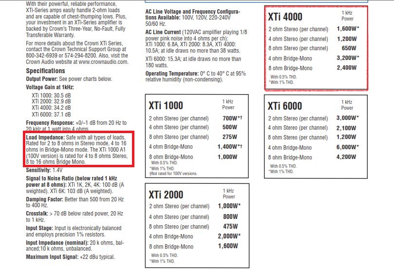

Legat de amplificatorul Crown, în manual scrie că ... (vezi imaginea atașată).
Asta n-ar însemna că pot folosi, stereo, boxe a căror impedanță să fie cuprinsă între valorile 2-8Ohmi, deci și cea pe care ați menționat-o dvs.?

Da, poti folosi cam orice boxa sau ansamblu de boxe dar suma lor sa nu fie sub 2 Ohm/Canal.
Exemplu: Pe un canal poti pune 1-4 boxe de 8Ohm; 1-2boxe de 4Ohm; 1-8boxe de 16Ohm sau orice alta combinatie dar sa respecte regula de mai sus.

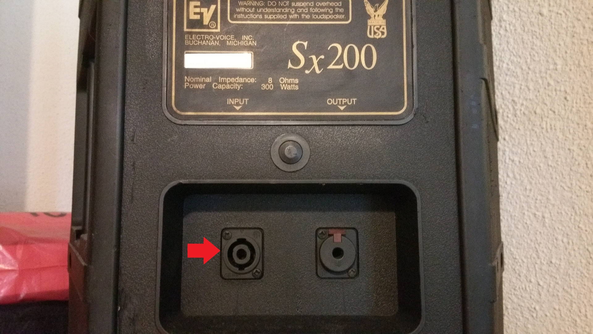

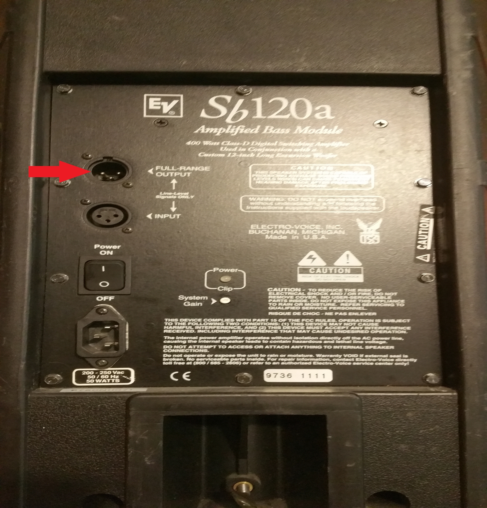

Conexiune4.jpg [ 2.37 MiB | Vizualizat de 2242 ori ]
Comentariu fişier: Așa cum se vede în imaginea de sus, această boxă, EV Sb 200a, este activă. Ce nu știu eu este dacă ieșirea marcată cu săgeată - full range output - poate trimite semnal audio la intrarea de la boxa pasivă EV Sx200, (imaginea de jos).Vă mulțumesc anticipat pentru răspuns.

Pai este foarte clar ca poate trimite semnal ,ca doar de asta se numeste iesire, dar este un semnal de linie pe care inainte de boxa pasiva trebuie sa il treci printr-un amplificator ....
O fi clar...pentru cine știe, dar eu nu știu și nici nu înțeleg răspunsul.Sau poate nu am pus eu corect întrebarea...
1.Ce înseamnă „semnal de linie”?
2.De ce să-l trec printr-un amplificator? Boxa din care iese semnalul este amplficată,(activă) și ca atare, semnalul ieșirii „FULL RANGE OUTPUT” nu este și el amplificat?, adică nu iese din amplificatorul boxei active pentru a amplifica un alt difuzor/boxă pasivă)?
Cu alte cuvinte, dacă semnalul este amplificat de puterea din interiorul subwoofer-ului EV Sb 120A, trebuie să-l mai amplific încă odată :?: , folosind un al doilea amplificator :?: :!: ?
Pun aceste întrbări pentru că îmi este teamă că dacă fac cuplarea directă dintre subwoofer EV 120ACTIV și EV Sx 200(boxă PASIVĂ), s-ar putea să ard crossoverul pasiv din interiorul EV Sx 200.
Oricum, îți mulțumesc pentru intenția de a mă ajuta și sper ca în continuare să mă lămurești tu, sau altcineva, ca să nu fac vreo tâmpenie. :)
Comentariu fişier: Inteleg ca tu vrei sa amplifici o alta boxa cu ajutorul amplificari acestui subwoofer prin iesirea indicata de tine ... Acest lucru nu este posibil pentru ca acea iesire este de fapt o mufa paralela cu cea de intrare adica , semnalul de intrare se (bifurca )o ramificatie spre amplificator si o alta ramificatie spre acea iesire deci pe acea iesire este acelasi semnal cu cel care vine pe cablul de conectare care face legatura intre mixer (sau ce ai tu ) si subwoofer fara a fi alterat in vreun fel de filtrarea sau amplificarea subwooferului .Subwooferele capabile sa amplifice si alte boxe au crossover incorporat si mufa dedicata pentru amplificare asa ca in acest atasament .....Sper sa fi fost destul de explicit !
