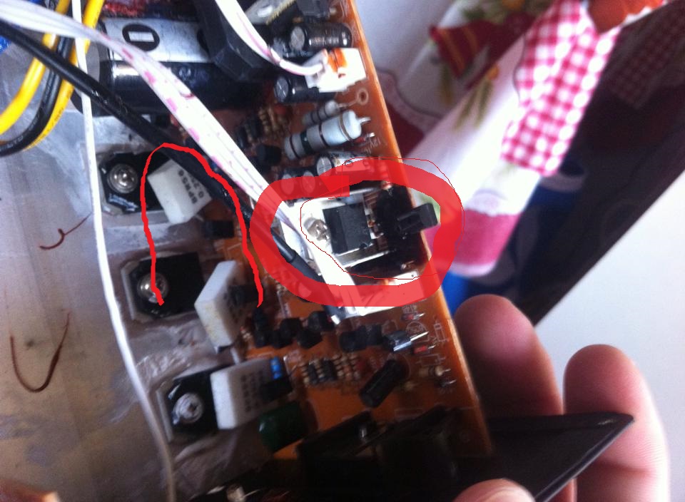

am si eu o pereche de boxe active, din acelea made in china, de ieri nu mai functioneaza, se aud fff incet. Am desfacut amplificatorul dupa ea, am observat 2 posibile probleme.

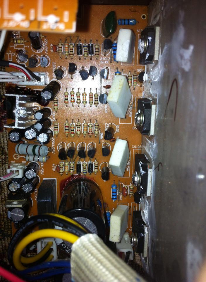

1, doi condensatori din cei 4 albi aflati in fata finalilor au cate un piciorus eupt
2. tranzistorul final este cam negru si se incingr f repede si f tare, am citit pe el si scrie L7812cv ccokj v6 mar1215
nu gasesc pe nicaieri acest tranzistor, stiti cu ce l-as putea inlocui?

acei ''condensatori'' albi sant de fapt rezistentele de putere care daca au cate un piciorus rupt e clar ca acolo a fost o cadere mare de tensiune . finalli sant cei din spatele acelor rezistente de pe radiator care mai mult ca sigur sant varza . acel tranzistor l7812cv este un regulator de tensiune de 12v 1,5a care e echivalent cu lm 7812 , l7812 care il gasesti aici : http://ro.farnell.com/stmicroelectronic ... dp/9756124 (a nu se considera reclama)

mersi pentru informatie, am sa comand 2 3 regulatori de tensiune, sa am noroc sa fie doar acela? sau sa mas apuc sa caut si finali? pe ei scrie TOSHIBA C5198, si nu gasesc prin romania, nu pot pune altceva asemanator?

in mod normal stabilizatorii astia de tensiune nu se incalzesc asa aiurea
daca is buliti... pur si simplu nu mai trece nimic de ei
daca se incalzesc inseamna ca au un scurt sau ceva problema dupa ei
defectul a aparut ... brusc si dintr-o data?
rezistentele alea de putere nu se rup asa din senin
eu totusi sunt surprins de faptul ca boxele chinezesti au finali bipolari
asta implica traf cu priza mediana etc etc
daca totusi zici ca se aud si se aud incet ... treaba deja devine mult mai misterioasa
daca erau finalii arsi nu mai auzeai tu nimic... cel mult difuzoarele zbarnaind putin si le gaseai pe afara

Nu ma pricep asa bine! eu incerc sa ii scimb, daca se mai poate face bine, daca nu iar bine, sunt dispus sa platesc acel "ceva" daca s-ar rezolva!

problema rezolvata, era o rezistenta din aceea alba, am inlocuito cu ceva asemanator si a functionat
