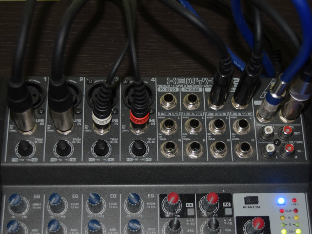

Salut, am 2 boxe full range 2x15 care sunt legate la un amplificator t.amp, mixerul (scuzati) Behringer Xenyx 1202 si procesorul pe 4 canale (scuzati din nou) Behringer MDX4600.
Vreau sa construiesc 2 incinte subwoofer si evident o sa am nevoie de inca un amplificator, intrebarea mea e cum leg/adaug si acest amplificator in condiguratia pe care o am acum?
Banuiesc, ca mi-ar trebui alt mixer cu mai multe canale si cu puncte de insert sau un crossover.

mixer , mufe de master - crossover in l r , high out in t.amp pt 2x15 fr, low out sau sub out in puterea de pe subwoofere.
