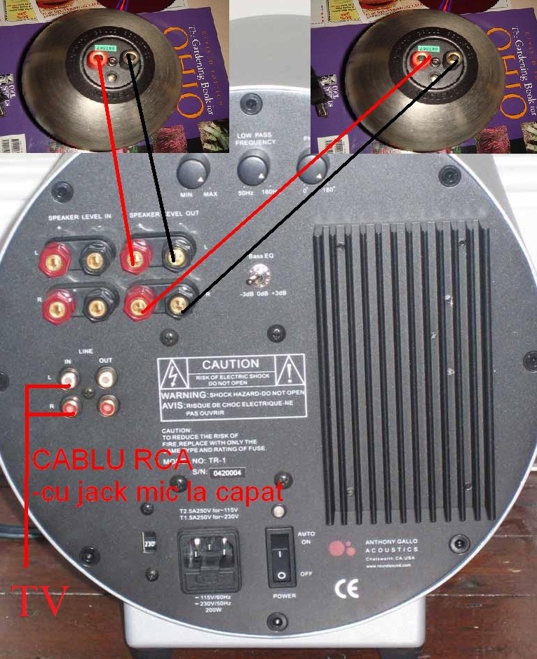

Sunt Iulian, nou forumist si sper sa ma ajutati in deslusirea unui mister.
Posed doua boxe Anthony Gallo A'Diva TI si un subwoofer Anthony Gallo TR-1.
boxe : http://www.anthonygallo.co.uk/pages/pro ... iva-ti.php
subwoofer : http://www.anthonygallo.co.uk/pages/pro ... rs-tr1.php
Intrebare : se pot conecta boxele direct in subwoofer si din el in TV sau am nevoie sa achizitionez un amplificator?
Va multumesc.

salut.poti folosi varianta spusa de tine,si arice player,pc,etc.de amplificator nu ai nevoie deoarece acel sub are unul incorporat pentru el si sateliti.stima

Asa ma gandeam si eu...ca se poate ..dar am trimis un mail la support-ul lor si mi-au spus ca este imposibil de realizat. de aceea am recurs la aceasta metoda pentru a ma asigura care este varianta corecta.
Mail-ul lor :
" Unfortunately, the setup you describe will not work. An amplifier is required to run the system.
In a two-channel (stereo) setup, you would run speaker cables from your stereo amplifier to the subwoofer's high level input then a second set of speaker cables to the Adiva Ti speakers. Adjusting the level and crossover controls will allow you to integrate the subwoofer and Adiva Ti's to achieve a coherent sound. "

Eu iti recomand sa legi satelitii la amplificatorul care il ai, si reglezi cel putin -6dB bass, iar bassul il legi cu RCA de amplif pe REC out.
