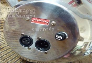

salutare tuturor de curand am achizitionat un par led 64 de fabricatie chinezeasca.Problema este ca nu reusesc sa ii gasesc canalul pentru dmx controller (chauvet dmx -55 ) am primit la PAR o foita cu adresele pinilor dar la nici una din adrese nu vrea sa porneasca deloc ..sta stins.. In modul manual (fara dmx ) rosu ,verde etc combinatii pinii merg .Par ledul este unul simplu argintiu fara microfon sau afisaj sau alte reglaje . Cam ce ar putea avea daca are idee cineva i-as fi recunoscator...multumesc si astept sfaturi.
Parul este ca cel din imagine..http://www.dhgate.com/6pcs-lot-181pcs-1 ... b09cd.html
