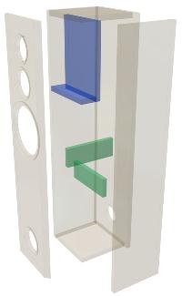

Buna ziua. Va rog sa ma ajutati cu un proiect de boxe cu urmatoarele difuzoare
Nume difuzor Z Pmax Fs/hz F3/HZ Qts Vas/l spl Qms Qes Re Xmax Sd
SPM 205-8 8 150 37 37- 5000 0,65 50 89
SPM 116-8 8 80 75 75- 18000 0,52 5 87
DT 300+DW 300 8 100 / 750-19000 / / 93
Curba de raspuns pt inalte e in atasament.
Pentru boxa eu am calculat cam 24 litri + aprox 10 litri cutia interna in care vreau sa inchid mediile si inaltele.
Boxa o vreau pe compresie, nu bas reflex
Filtrele as vrea sa le tai la 750 si 6000 Hz.
Va rog sa-mi scrieti daca e bine sau daca gresesc.
Am postat la incepatori deoarece sunt primele boxe pe care le fac.
Modelul ar fi cel din atasament dar fara tubul de bas reflex
Multumesc tuturor celor care doresc sa-mi raspunda.

Nu vreau sa te descurajez , dar nici la bass si nici la medie nu gasesti parametrii, doar daca ii rogi pe cei de la Monacor sa tii dea, ( dar se poate ca nici ei sa nu-i aiba :-)) ). Daca ai cu ce sa masori parametrii , implementarea nu va fi o problema, altfel va trebui sa te orientezi catre alte difuzoare.

Le am deja, deci e o problema. Mă gândesc ca dacă ar fi avut parametrii i-ar fi publicat pe site...
