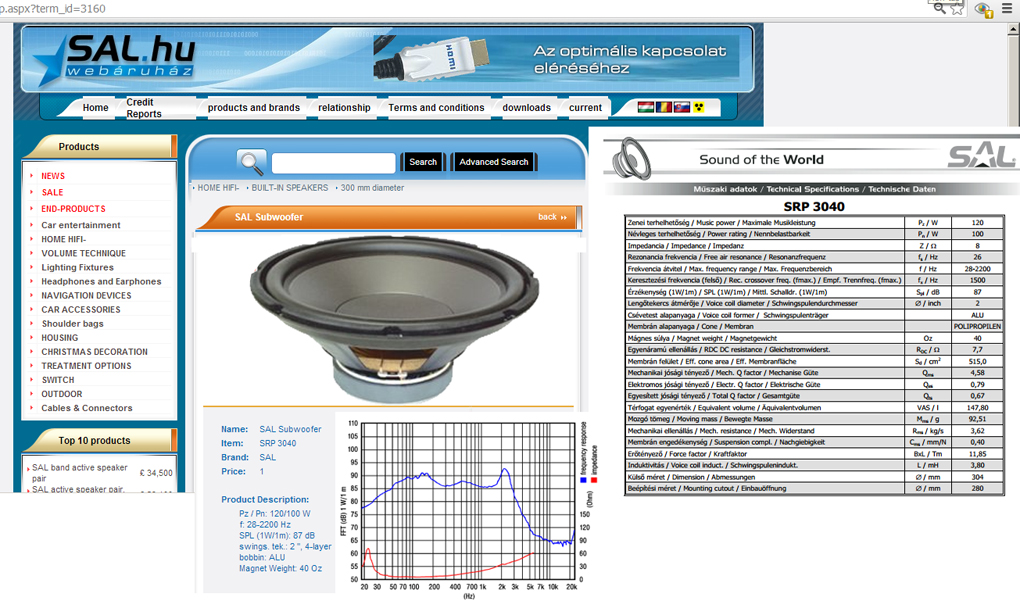

Ce pare aveti despre difuzoarele SAL - pt frecvente joase ?
Sunt constient ca nu se pot compara cu cele consacrate insa ma refer in contextul folosirii lor intr-un apartament mai marisor - tip lounge (camera 5 /10metri) si nu pt pub sau exterior(avand un spl de 87db) etc. Am 2 care vor fi folosite in 2 incinte(cutii - la care se vor adauga evident medii si inalte - probabil tot SAL)
https://www.sal.hu/termeklap.aspx?term_id=3160 pe 8ohmi
1 - pot fi considerate ''chinezarii'' sau brand ce vrea sa devina credibil ? adica facut cu materiale slabe si pe banda rulanta pt profit?
2 - care ar fi valoare cat de cat realista a watilor fata de cei 120/100w afisati ?
3 - pot fi considerate ca fiind ca si claritate si fiabilitate cumva macar spre mediu ?
multam,
paul
Comentariu fişier: Difuzorul despre care vorbeam
SAL 30cm.jpg [ 462.5 KiB | Vizualizat de 2543 ori ]

Am folosit produse SAL , si pot spune ca nu au dezamagit , bineinteles avand in vedere pretul , dar macar gasesti parametrii pt ele. Principalul dezavantaj al difuzoarelor lor e ca nu stau asa bine la capitolul SPL si deci va trebui sa folosesti ceva amplificator mai sanatos.
Referitor la difuzorul ales , parerea mea e ca sant variante mai bune decat acesta.

bun, deci cat de cat daca ai o incinta buna si resp un amplif de calitate(denon / harman / marantz etc) isi fac treaba cel putin decent zici.
Le am deja si probabil le tin ceva timp pana o sa gasesc cumva unele profi.
imi poti recomanda un brand din categoria profi care sa fie cel mai accesibil ca pret? poate si SH daca exista magazine sau persoane de se ocupa cu asa ceva
merci
