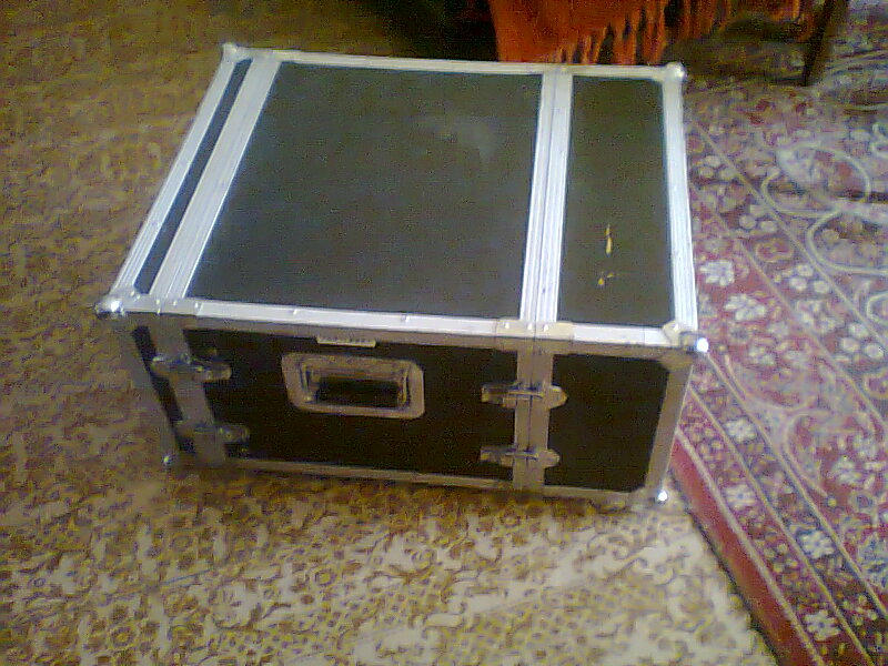

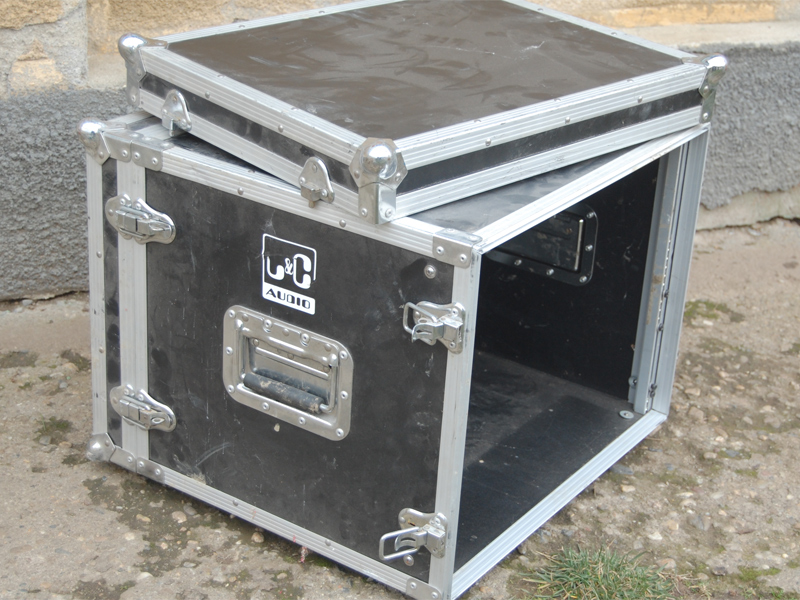

atentie la adancimea utila. masoara cea mai lunga putere . s-ar putea sa fie scurt rackul . se modifica dar greu Eu a trebuit sa modific si a iesit 6U cu lungimea care-mi trebuia
Fotografie0290.jpg [ 136.2 KiB | Vizualizat de 1492 ori ]
rack.jpg [ 303.53 KiB | Vizualizat de 1492 ori ]
