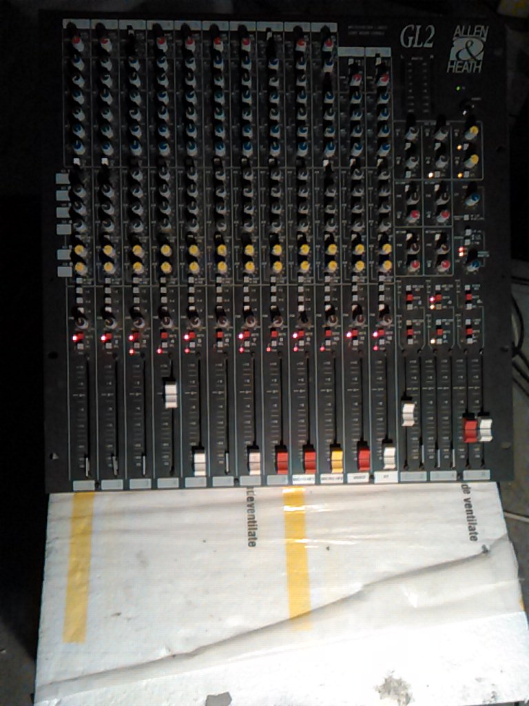

Salutare Colegi Ieri am tras o talpa prin targul de saptamana si mi-a atras atentia un ,, fier vechi " pe care l-am luat la pret de ,,mici si bere pentru gratar in familie " si care se dovedeste ca nu este chiar de dus la REMAT . La prima verificare sumara constat ca nu merge canalul de iesire dreapta si grupurile 3 si 4 care probabil ii corespund Desi parea un ,,fier vechi" printre alte fiare,mixerul se prezinta destul de bine ca aspect iar tehnic voi incerca sa il resuscitez pentru ca ma incanta cele doua medii parametrice de pe intrarile de microfon care isi fac bine treaba iar daca ar mai fi avut si un procesor de efecte era beton . Zilele urmatoare sper sa imi fac timp sa-i ridic capota si sa cer parerea specialistilor de pe forum ....

il desfaci, il cureti bine, inlocuiesti operationalele impuscate, cauti condensatorii umflati de pe cablaje, schimbi condensatorii de filtraj din sursa si va ma functiona inca 25 de ani ;)
In mod sigur are niste condensatori scursi pentru ca se simte mirosul de electrolit ....
