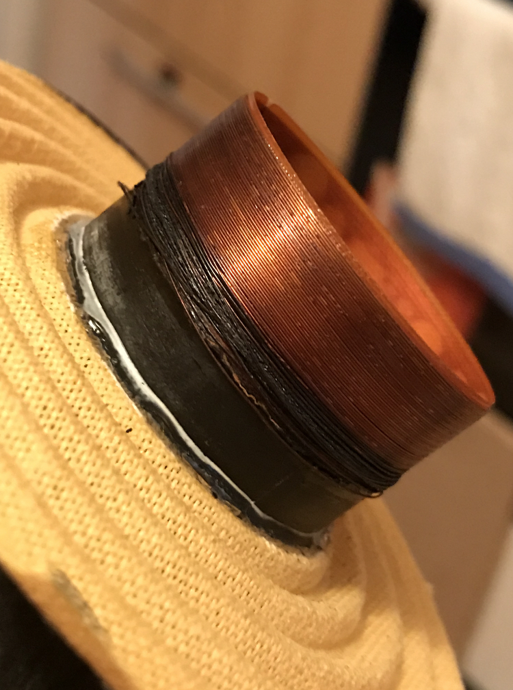

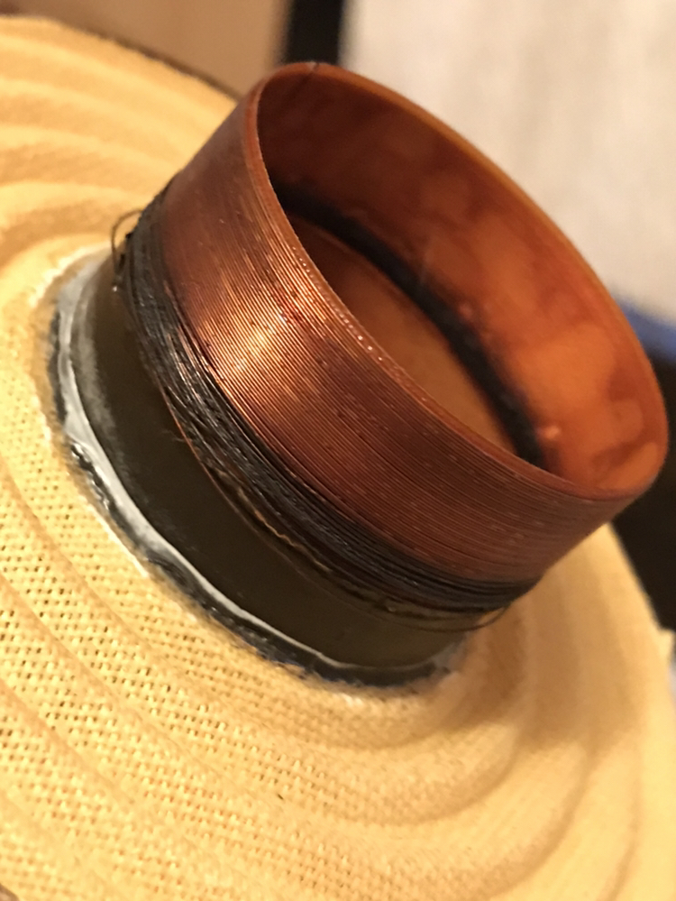

Pune o poza cu bobina difuzorului.

MesajScris: Lun Iul 08, 2019 6:57 pm
Mesaje: 214
Asa arata bobina !

amplificatorul a luat-o razna
e arsa la un capat bobina ceea ce inseamna ca acea zona arsa a stat afara din intrefier.
Amplificatorul cel mai probabil scapa curent continuu sau are o decalibrare care duce la o asimetrie a sinusoidei intre partea pozitiva si cea negativa.

daca era putere excesiva, bobina era arsa uniform pe toata suprafata.
